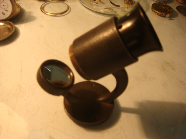

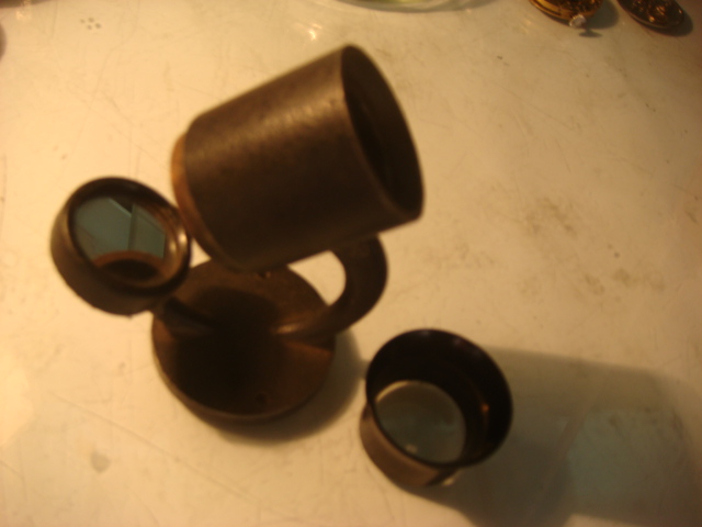

Для часовой лупы есть более полезное применение ,Берется такая подставка ,если с волоском нужно поработать ,там зеркальная площадка ,и просто вставляется наша лупа, и сиди ,практически ровненько ,как кум королю ,удобно, а Вложение 530435
Вложение 530436не согнувшись в три погибели ,работай с волоском ,все как на ладони

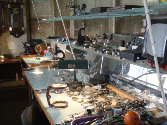

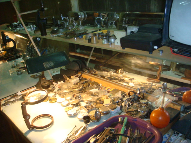

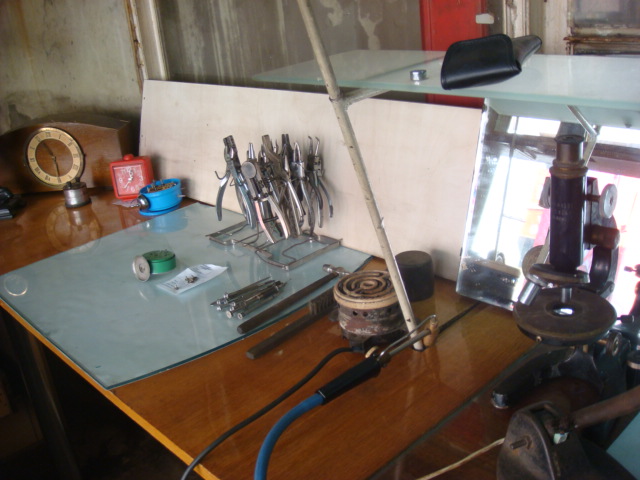

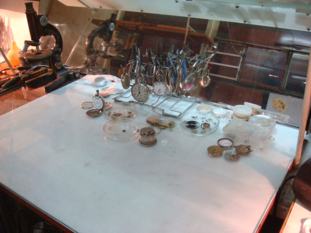

vovochka 29.09.2013 01:05
Вложений: 5
Ножки 82 плюс 4-5 см толщина стола со стеклом ,рост 173 ,при использовании подставки ,с часовой лупой ,для правки волоска на зеркальном стекле ,расстояние до лупы 12-13см от глаза ,до линзы лупы ,голова чуть нагнувшись ,посадка ровная .Очень удобно .Раньше правда продавались такие ,для рассматривания ,негативов и пр .По этому зеркало .Выкинул заводскую оптику и просто вставляется лупа когда нужно,прямо на ободок для родной линзы .
Работать быстро и удобно в любыми волосками ,как на ладони .Кратность часовой лупы каждый под свое зрение .У меня очки плюс3,5 рабочие .
Все три рабочих стола строго одной высоты ,Вложение 531041
Столы строго разделены по функциям ,Первый- грязный ремонт .Второй -чистая сборка .И третий- крупногабарит и ювелирные дела .
Вложение 531053
Вложение 531054
Вложение 531055

vovochka 29.09.2013 21:54
Интересно третье фото, где мастер упирается подбородком в стол ,мне почему то кажется ,что этому мастеру не очень удобно работать ,мягко говоря .
А если по делу, так думаю ,что пока одну машину сделает, подбородок отобьет об стол .Я понимаю что столы должны быть удобными и под рост мастера ,Но это видимо перебор .
Увидел бы вживую такое зрелище ,наверно бы заржал .Короче, пока так одну домучает ,да еще руки вдобавок давит себе об стол .Другой,десяток сделает за это время

vovochka 30.09.2013 10:17
Уважаемый Душан,вам не кажется, что упираться подбородком в стол .Как на третьем фото Это уже слишком .
Даже выглядит несколько комично .
Душан Грујић 30.09.2013 10:23
Сообщение от vovochka (Сообщение 2097234)
... вам не кажется, что упираться подбородком в стол ...
Доброе утро!
По моему, это всего лишь оптическая иллюзия. Там нет никакого фактического контакта подбородка на верстаке.
С уважением
Душан
