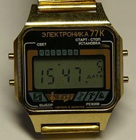

em13101965 13.12.2013 20:43
Помогите-очень срочно нужна инструкция к электронике 77-к
necit48 13.12.2013 21:13
Фото выложите часов, вам все и скажут :)
WhiteLion 14.12.2013 00:34
Вложений: 1
Сообщение от em13101965 (Сообщение 2234069)
Что-то мне подсказывает, что Электроника 77-К - это тоже самое, что и Электроника 5-29367.:) А инструкция к Электронике 5-29367 имеется здесь.;)
Вложение 586044
