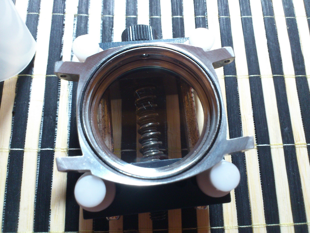

ingullar 10.05.2013 00:42
Вложений: 1
Информация к рзмышлению:
Вот мой корпус изнутри:
Вложение 439421
Вкрученный там рант или впрессованный - не понятно. Попытки выкрутить его с помощью знаменитого силликонового мячика от "тети-лены" ничего не дали - даже с места не смог сдвинуть.
Кто может что нибудь прояснить по данному вопросу?
belkin12 говорит. что ему ни разу не встречались подобные корпуса из азии с вкручивающимися рантами, только впресованными.
Кто еще может поделиться знаниями/опытом?
Заранее спасибо.
jkl 10.05.2013 09:00
Рант скорее всего запрессован,снимал такой: брал в ладонь полиэтиленовую крышку от канистры,на неё корпус(рантом вниз,чтобы он опирался на края крышки только лапами),внутрь ставил деревянный брусочек,его углы должны лечь на рант изнутри,и держа эту конструкцию в левой ладони-потихоньку постукивал молоточком,поворачивая по оси брусочек.Снимал рант такой со стеклом))
Therion 10.05.2013 09:59

ingullar 10.05.2013 20:19

Да собственно говоря в таком случае и снимать рант незачем, проще действительно купить сапфир, понести мастеру, он поменяет стекло. Только вот у нас в городке один часовой мастер, да и то - тот еще батарейкер...
