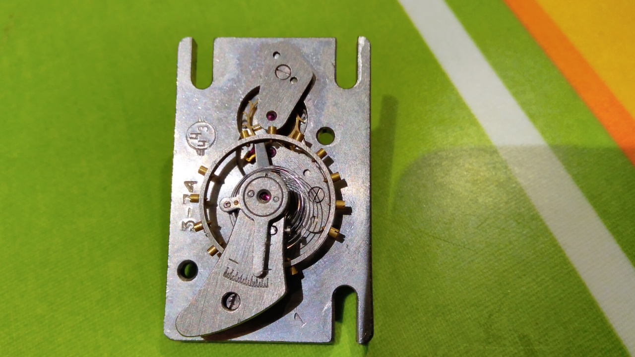

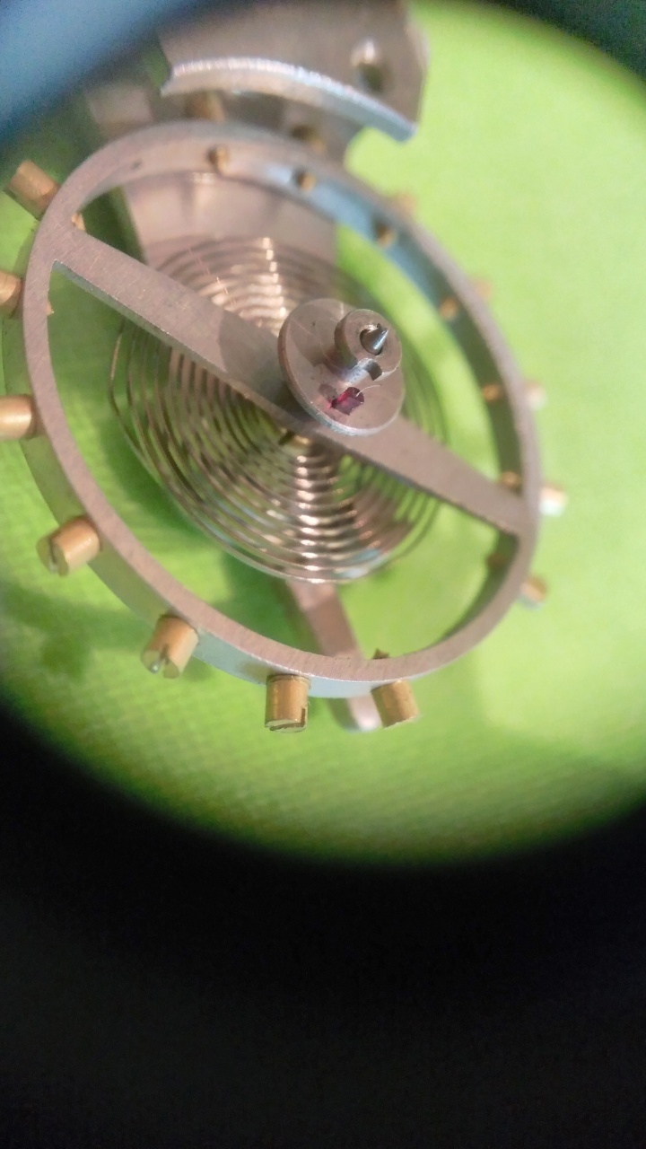

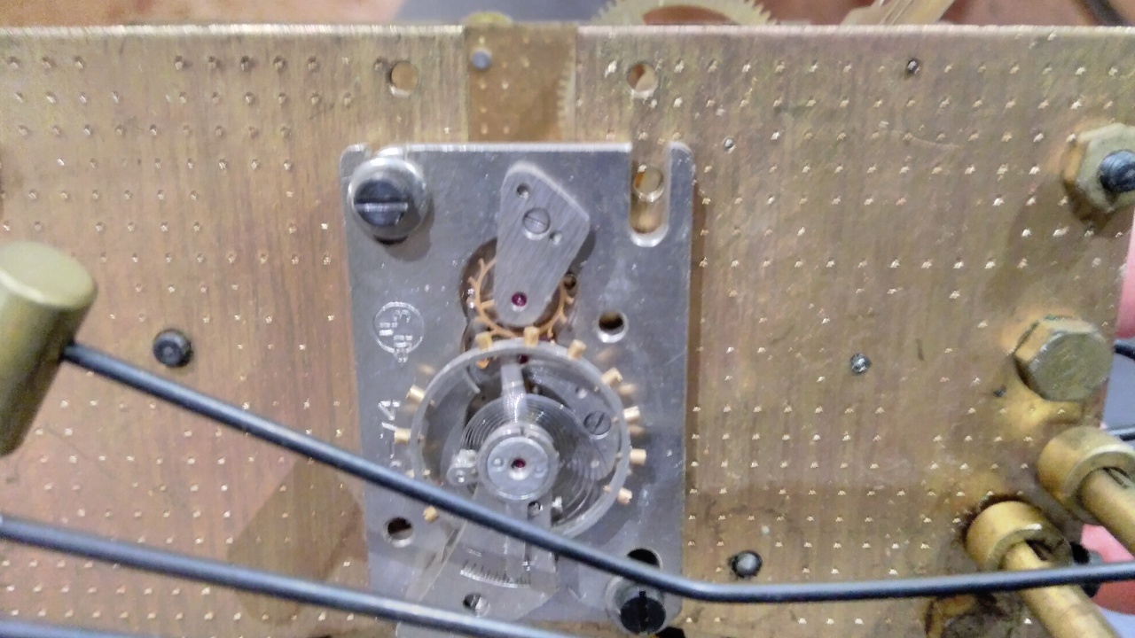

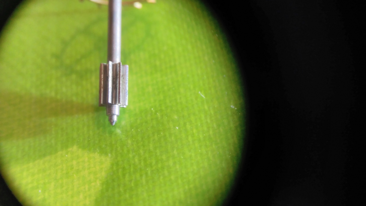

yura80 13.03.2016 10:05
Вложений: 7
Всем добрый день!
Достались нерабочие настольные часы Янтарь. Красивые, большие, с боем.
Сломан приставной ход.
Вложение 1326141
Вложение 1326142
Вложение 1326143
Как я понимаю - это для них обычная проблема.
Причем, косяков, похоже, несколько.
ось баланса - она же с обоих сторон должна быть тонкой?
Вложение 1326145
Вложение 1326146
ось анкерного колеса - то же самое.
Вложение 1326147
Вложение 1326155
Вечный вопрос - где взять приставной ход? Как я понимаю, то, что мне досталось - ремонту в домашних условиях не подлежит.
Покупать часы, чтобы восстановить имеющиеся - немножко варварство, на мой взгляд, и не факт, к тому же, что там приставной ход будет в порядке.
OddyRash 13.03.2016 11:10
Сообщение от yura80 (Сообщение 3616365)
Раз плюнуть.
Нижняя цапфа анкерного колеса вытачивается прямо на этой оси в клюбе, алмазным надфилем и полировальником-воронилом. Проходной камень можно поднять в мосту зубочисткой. На проходной придётся вплотную поставить накладной. закрыть всё имеющейся накладкой без люфта.
Конечно, надо иметь определённые рабочие навыки, иначе можно наломать дров.
Поэтому, отработайте навыки на похожей детали и вперёд.
Удачи!
yura80 13.03.2016 11:25
OddyRash, вы льстите моим возможностям :)
Как я понимаю, в моем городе-герое за эту работу не возьмется даже никто из тех, кто сидит под вывеской "ремонт часов" - они больше по батарейкам-ремешкам.
Кроме того, есть один не описанный мной косяк - баланс не устанавливается ровно, т.е. его камень (рабочий орган т.е., не знаю, как он правильно называется) всегда смотрит в сторону, не в центр вилки . Спираль или перекручена или недокручена.
А вот этот приставной ход подойдет?
Визуально - очень похож.
Если да - то останется только продавца уболтать в Мн отправить.
OddyRash 13.03.2016 18:29
Сообщение от yura80 (Сообщение 3616501)
Да.

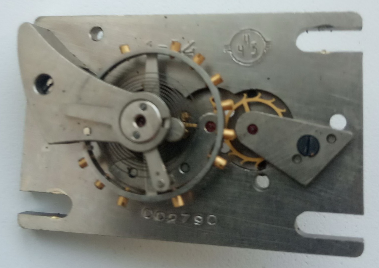

ivan222 22.06.2021 15:00
Вложений: 1
Не стал создавать новую тему.
Достались настольные часы Янтерь с боем. Сломана одна цапфа оси баланса.
Сами приставные ходы такой формы с такими креплениями довольно редкие и дорогие.
Но судя по объявлениям, на Янтарь существуют и другой формы креплений приставные ходы, дешевле.
Прошу подсказать, от какого приставного хода в мой подойдет баланс? Открутить верхнюю прижимную планку и крепеж пружины я смогу сам.
Фото из инета:
Вложение 3243283
П.С. Можно купить новую ось. Но я смотрел видео замены оси - довольно муторно. Приспособ надо делать много.
OddyRash 22.06.2021 16:15
Сообщение от ivan222 (Сообщение 6235353)
Выкладывайте фото. В противном случае, ваше сообщение похоже на провокацию к балагану.
ivan222 22.06.2021 17:07
Сейчас стал искать внимательнее и сообразил, что приставные ходы с маркировкой ЧЧЗ, наверное, не обязательно все на Янтарь.
Так что прошу прощения.

Я не писал , как надо удалять ось !
Добрый день!
Даже если Вы писали как заклепать ось, Вы это описали ошибочно, должно использоваться с двумя пуансонами, не только с одним. Посмотрите рисунок ниже, там показано как надо ось заклепать. Сначала необходимо разложить заклепку, а затем расплющить.
С уважением, Душан
