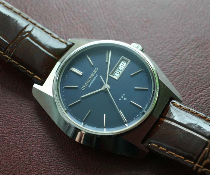

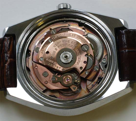

стационарные часы - настольные хронометры и прецизионные маятниковые часы могут идти не хуже кварца
маятниковые часы Рифлера, которые служили эталоном точного времени в многих обсерваториях в первой половине 20 в., имели точность +/- 10 милисекунд в день (0,01с)
что касается наручных - такой механизм был создан (конечно, не такой точный, как стационарные часы)
ГС ВФА
Вложение 392861
Вложение 392862
об опережении кварца в точности, конечно не может быть и речи, но идти +/- 15 с / мес они могут

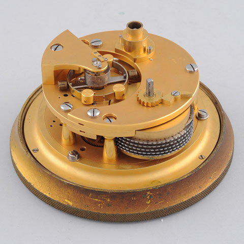

что касается морских хронометров, то они достигают точности 0,1 с/сутки или 36,5 с/год
отсюда http://en.wikipedia.org/wiki/Marine_chronometer
Вложение 392864
