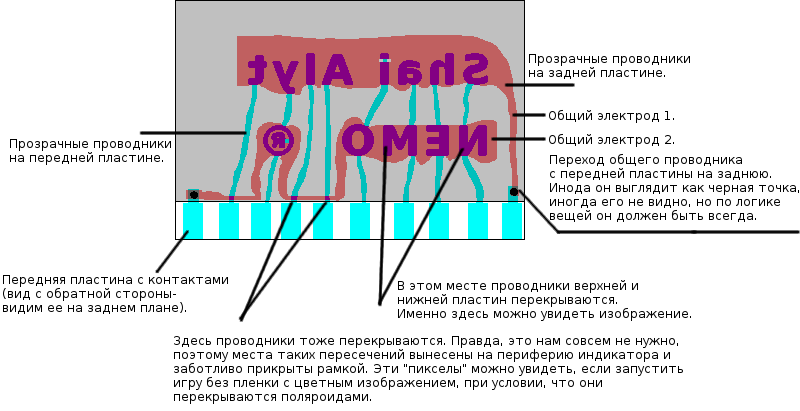

max-73 16.02.2013 00:40
Вложений: 1
Сообщение от Shai Alyt NEMO (Сообщение 1723524)
Нарушение контакта где-то внутри ЖКИ? Но , насколько я рассмотрел, там вроде и нет никаких межслойных переходов, золотистые напылённые дорожки идут с краевого "разъёма" прямо внутрь, "ореолами" отображаемых сегментов.
Межслойные переходы есть, они не могут не есть :) ЖКИ - это как конденсатор: прозрачный электрод на одном стекле, на втором стекле, между ними - слой ЖК.
Наскальная живопись:
Вложение 387040
p.s. жють сколько наотвечали, пока я живописал... :eek: :D
Shai Alyt NEMO 16.02.2013 01:56
Сообщение от max-73 (Сообщение 1724134)
Премного благодарен за персональный ЖКИ с моим ником! ;)
А если кроме шуток - то ещё раз спасибо. Одна картинка - и всё понятно!
Воистину, лучше один раз увидеть :D
И всё-же - вернусь к вопросу. А мыслимо ли такую проблему полечить?
Если пропал контакт между стёклами, следовательно - там щель с воздухом.
Контактола туда попробовать запустить, что-ли... :confused:
chebadonov 16.02.2013 23:59
Думаю починить нереально , если не прмогают резинки и поляризаторы то хана.
