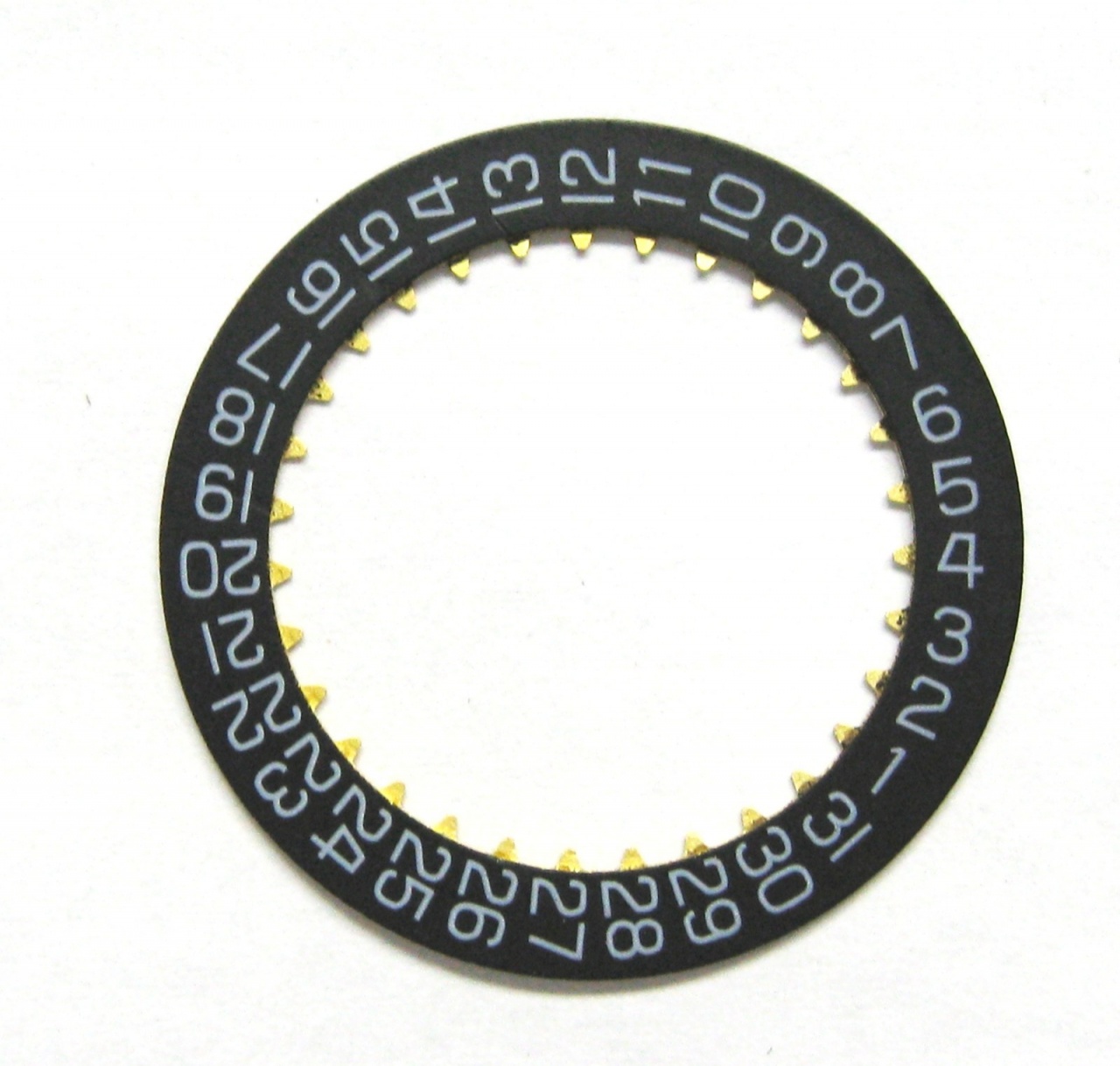

Приветствую!
Куплю диск даты на 4H ETA 2836 или 2H ETA 2836, только белый с черными цифрами.
Вложение 373714
nort42 25.01.2013 18:37
Или подскажите аналог от какой ЕТА?

От ETA 2824 на 3 часа Вам подойдет:
http://www.ebay.com/itm/ETA-DATE-RIN...-/321059960658
На 2 и 4 часа ЕТА не делает колец, это уже "доработки" отдельных производителей.
Андрей Крукович 26.01.2013 15:32
Сообщение от Bloodhund (Сообщение 1685094)
От ETA 2824.....Вам подойдет:
Нет, не подойдет. Надо именно от 2836.
nort42 26.01.2013 17:48
часовик говорил, что диск от 2836 не подходит к 2824 (и наоборот)

babangida 26.01.2013 21:39
Вложений: 1
не подойдет, диск на 3 часа, в окошке прорезанном на 2 часа будет выглядеть вот так
ну и на 4 часа аналогично
http://forum.watch.ru/attachment.php...1&d=1359221961

Андрей Крукович 28.01.2013 02:58
Сообщение от Bloodhund (Сообщение 1688215)
2836 это модификация 2824,
Да, но с двойным календарем, поэтому форма самого диска другая, он более выше.
вам сюда -
У них нет.
вот пример:
Это диск на "3" часа, посмотрите на головку.

Андрей Крукович 28.01.2013 14:00
А причем здесь это?
Существуют диски и на "3" часа, и на "6", и на "9", и на "4", и даже на "4.30". Но преимущественно на 2824-2 (2892А2), а вот на 2836 и 2846, что-то нигде нет. Если есть ссылка, поделитесь.

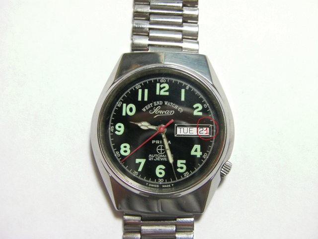

Вложений: 2
День недели есть. Вот фото часов.
Вложение 375463Вложение 375464
Bloodhund 28.01.2013 18:03
Сообщение от nort42 (Сообщение 1689534)
А зачем вам диск даты на 4 часа тогда?
Из того, что я вижу, Вам нужен диск даты на 3 часа.
nort42 28.01.2013 18:08
Сообщение от Bloodhund (Сообщение 1689580)
Из того, что я вижу, Вам нужен диск даты на 2 часа.
еще раз повторюсь, я не понимаю какой диск мне нужен, писал то, что мне писали в переписке, если знаете где купить дайте в личку или здесь ссылку!!! Заранее спасибо!!!

babangida 28.01.2013 23:15
Так смотрите где ЗГ а где окошко даты

Вне зависимости от того где будет заводная головка, вот так будет выглядеть дата с циферблатом топикстартера и диском на 4 часа:
Андрей Крукович 29.01.2013 16:35
Вложений: 1
Сообщение от Bloodhund (Сообщение 1691554)
вот так будет выглядеть дата с таким циферблатом и диском на 4 часа:
Так будет выглядеть "горизонтальное" начертание цифр.
А не горизонтальный диск на "4" часа, немного другой:

Daytona 11.02.2013 13:29
Головка на 4, поэтому дата точно не на 3!!!
Bloodhund 12.02.2013 18:27
Сообщение от Daytona (Сообщение 1714957)
А это в данном случае абсолютно не важно, хоть на 12 часах, здесь все дело в вырезе на циферблате, а он на 3 часах.
