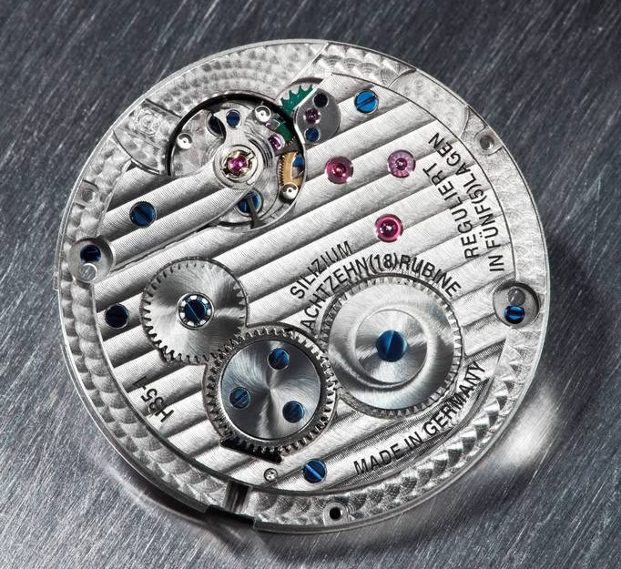

Доброго времени суток. :)
Очередная доработанная переборка?Что скажите?
Dima343 09.12.2012 20:33
компоновка очень похожа на базу 7750, возможно, на базе него создали
modest 2802 09.12.2012 20:41
Вложений: 1
Вот "Calibre H 35" крупнее:
Dima343 09.12.2012 20:46
с поста №76
http://forums.watchuseek.com/f2/$500...-710470-8.html
но возможно, что компоновку позаимствовали у 7750, но все детали производят у себя, как на Номосе
bellachao 09.12.2012 21:36
Сообщение от Dima343 (Сообщение 1602705)
кто имел возможность сравнить механизмы подробно ,говорят о следующем :
+ the ratchet has a different position
+ the jewels are positioned differently as well
+ the setting arbor of an Unitas movement goes into the outer wheel, the setting arbor of the Damasko goes into the middle wheel.
Конрад Дамаско говорил об общих инвестиция в 3млн евро в этот проект (A\H35)
http://forums.watchuseek.com/f8/dama...-594776-3.html
пост 21
Dima343 09.12.2012 23:33
они сравнивали с Унитасом 6498, с которым этот механизм не имеет ничего общего
а вот с 7750 имеет, как раз расположение колес и камней очень очень похоже
bellachao 09.12.2012 23:57
Сообщение от Dima343 (Сообщение 1603085)
а можно фото A35 со снятым мостом автоподзавода?
как вы сравнивали
спасибо
Dima343 10.12.2012 00:42
Вложений: 2
лучшего фото не нашел
http://forum.watch.ru/attachment.php...1&d=1355085716
http://forum.watch.ru/attachment.php...1&d=1355085817
http://forum.watch.ru/attachment.php...4&d=1355071265
даже расположение винтов, крепящих трехчетвертную платину одинаковое
ну и здесь можно посмотреть http://www.eta.ch/swisslab/7750/7750.html, после снятия всех надстроек для автоподзавода и хронографа
bellachao 10.12.2012 00:51
Сообщение от Dima343 (Сообщение 1603247)
это фото общеизвестное
как и то,что
H35 это калибр A35 со снятым ротором -факт известный не менее,но 3\4 платина не позволяет рассмотреть основную колесную систему
Андрей Бабанин 10.12.2012 02:09
Соглашусь с коллегой, сходство с 7750 есть и немалое. Забавно паразитное колесо от коронного колеса. Интересно его назначение.
Dima343 10.12.2012 04:14
возле коронного и барабанного колеса нет собачки, а возле этого паразитного - есть (напротив цифры 1 в надписи Н35-1), так что это наверное кликерное колесо :D
Андрей Бабанин 10.12.2012 10:54
Что ж, остается радоваться, что калибр оказался такой ремонтопригодный:)
