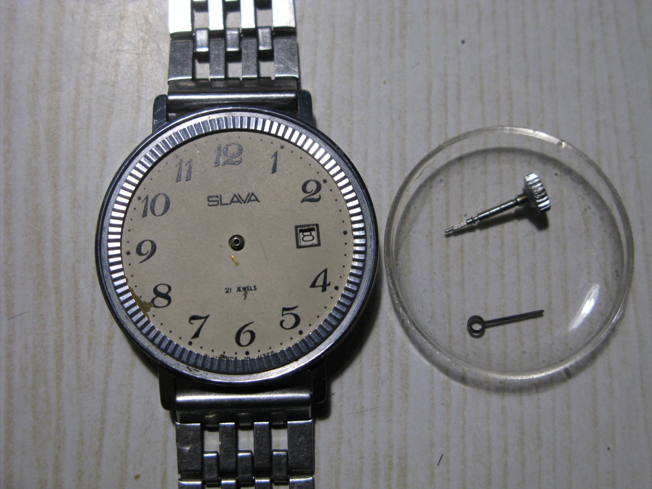

Assiris 15.02.2020 21:33

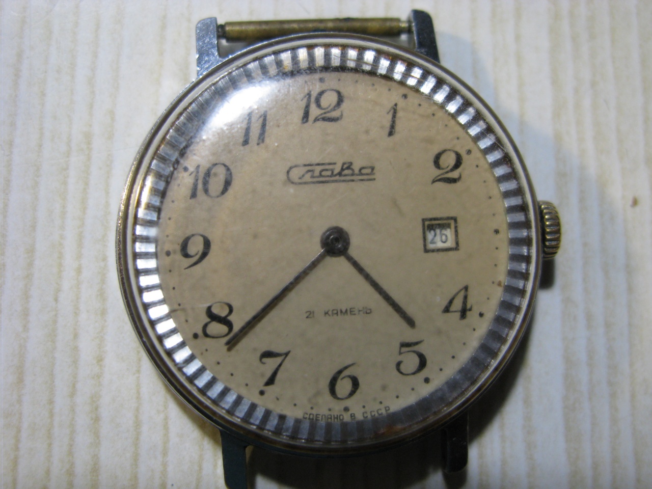

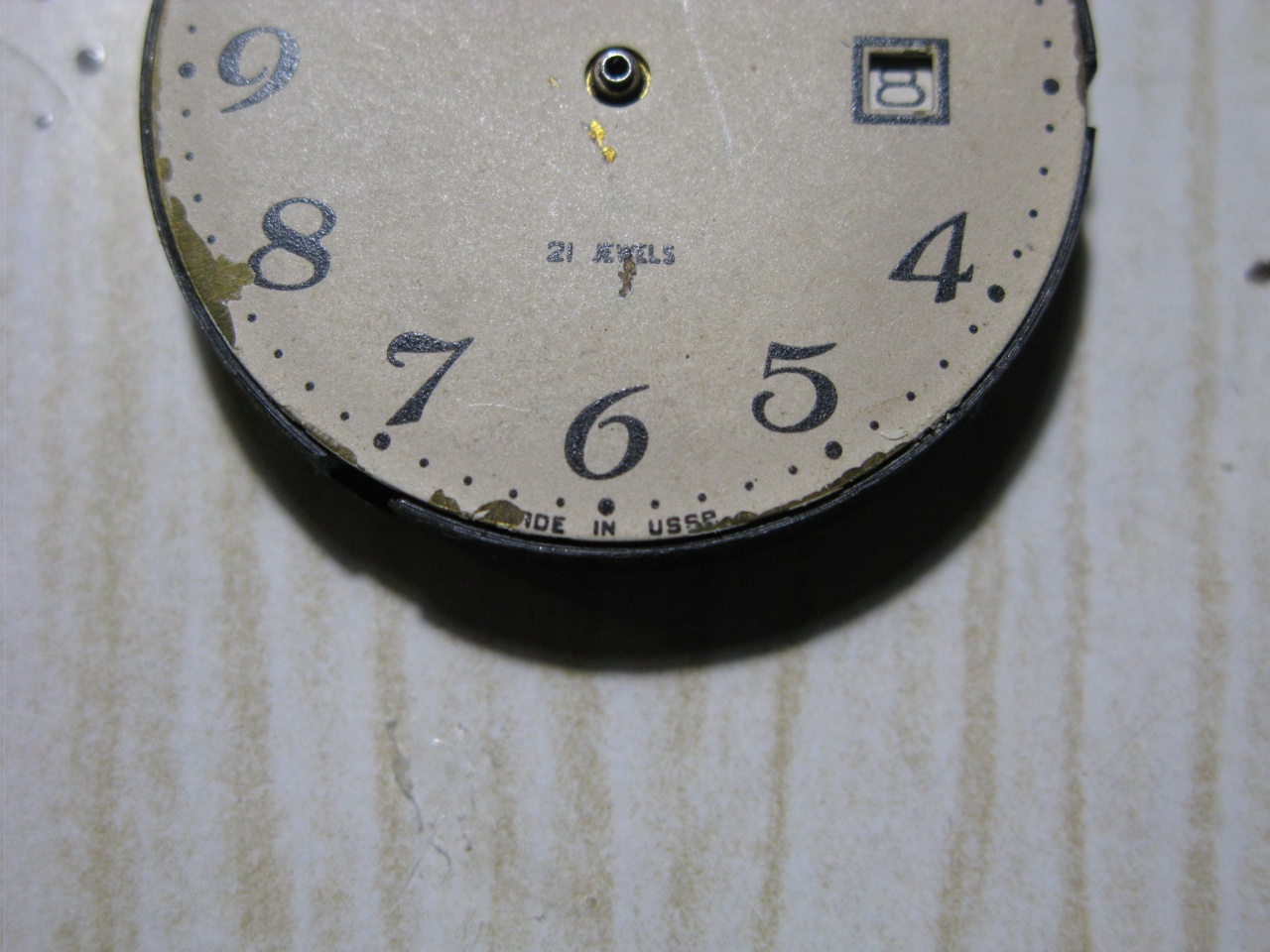

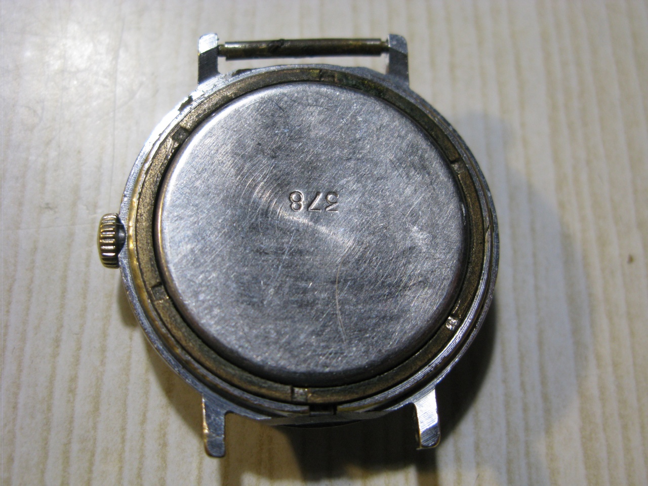

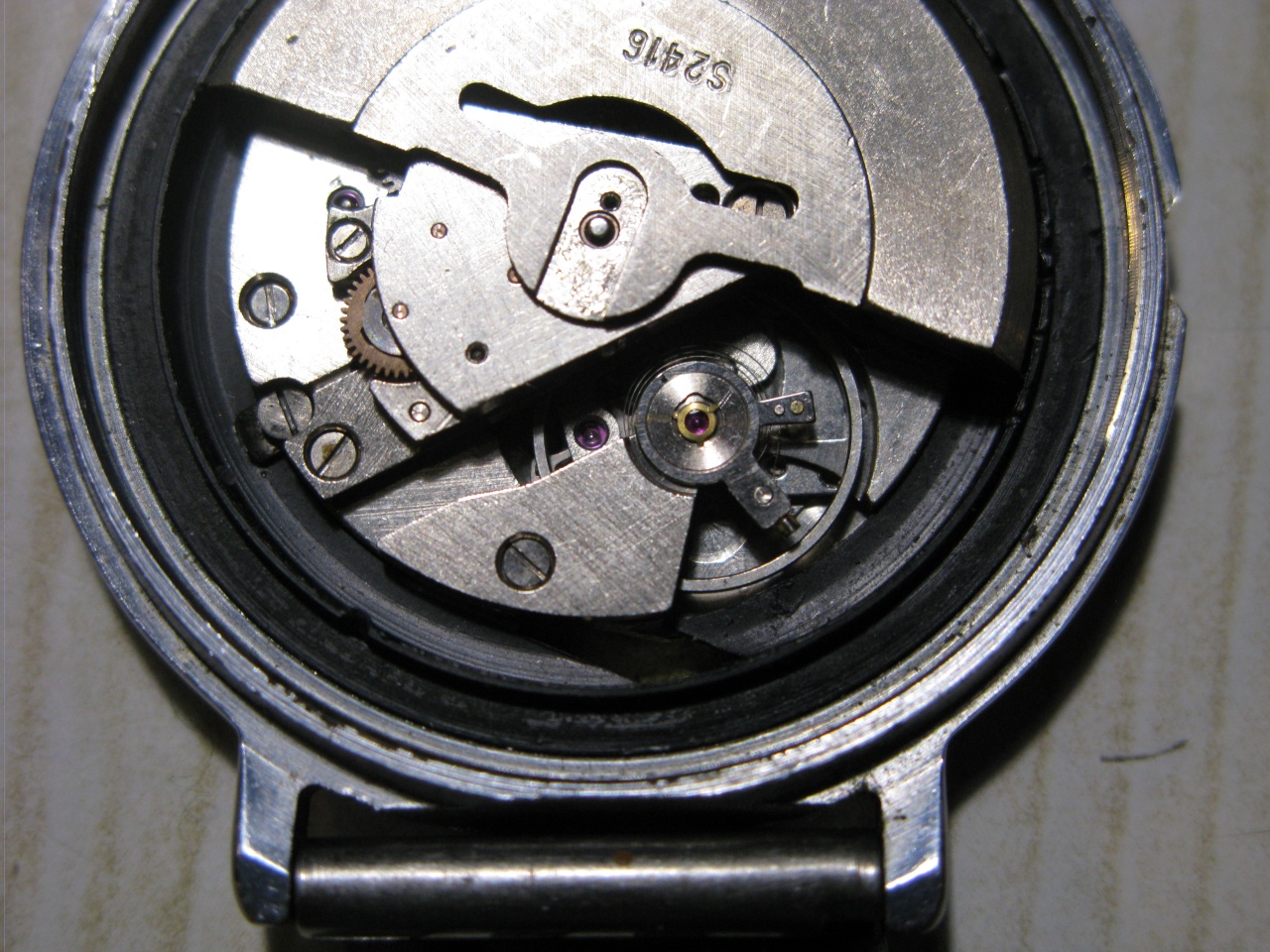

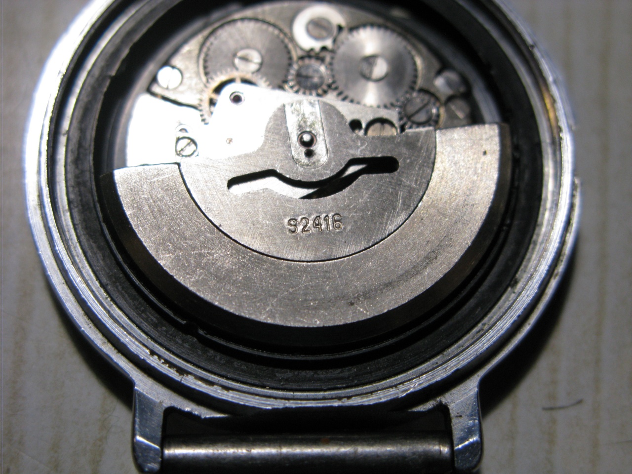

Вложений: 7
Сообщение от Vilos (Сообщение 5702188)
Не фальшивый, а от других часов.
А вот это интересный момент. Я как раз сегодня на барахолке взял Славу как донора. Не было стекла, секундной и минутной стрелки, но зато с браслетом.:)
Вложение 2871425
Я её и не рассмотрел толком. Так морду лица глянул, что с одинарным календарём. А дома смотрю, а крышка то как с автоподзаводом. На крышке дарственная надпись с датой 1995 год.
Вложение 2871426
Крышку снял и точно автоподзавод стоит. А на маховике S2416. А на механизме больше не единой циферки или буковки. Чистенько всё. Узел баланса и автоподзавод рабочие. Но я такую "комплектацию" ещё ни разу не видел.
Вложение 2871427 Вложение 2871428
На цифере написано, как здесь уже упоминалось, 21 камень и к тому же сделано в СССР, хотя 95 год дарения подразумевает, что часы выпущены либо в 94, либо в начале 95 года.
Вложение 2871429

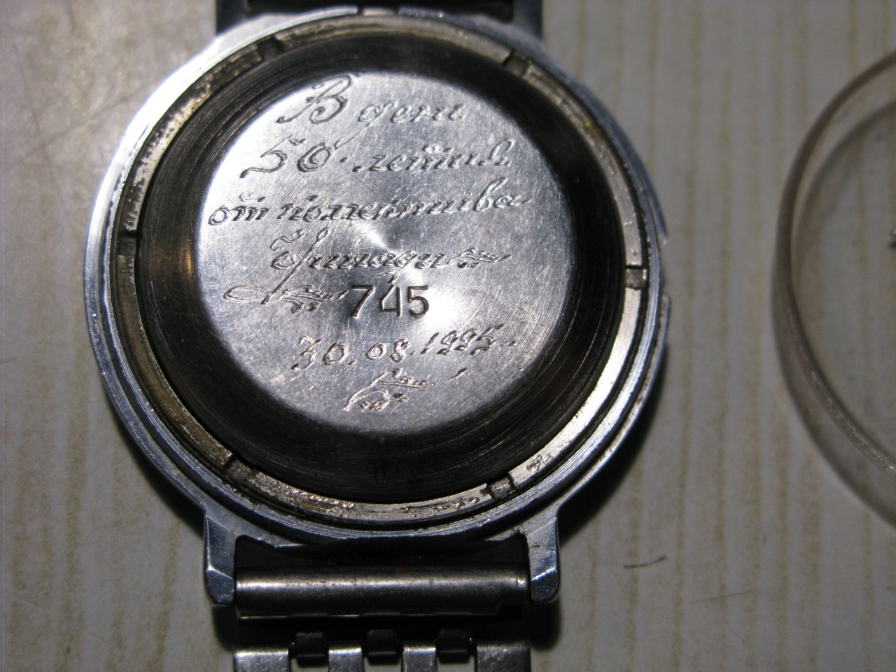

Я думаю, что их закотлетили сразу на заводе. Я порылся в своих "закромах" и нашёл Славу точно такого же оформления-корпус, цифер, стрелки. И точно также на мехе ни каких обозначений, а на цифере те же надписи, тока эта Слава без автоподзавода, т.е 2414.
Вложение 2871430 Вложение 2871431
Vilos 16.02.2020 15:15
Сообщение от Assiris (Сообщение 5717417)
Не надо демонизивровать завод. в 1995 году там ещё не было всё не так плохо.:) Котлеты пошли уже у "Торгового Дома Слава".
Assiris 16.02.2020 23:09
Сообщение от Vilos (Сообщение 5718100)
Помилуйте, и не думал даже. Это чисто моё предположение. Не знаю может есть другое объяснение, но эти два одинаковых экземпляра удивляют, согласитесь.

а есть ли у кого чтобы на самом механизме чтобы была надпись 2416 , а не только на секторе апз?
