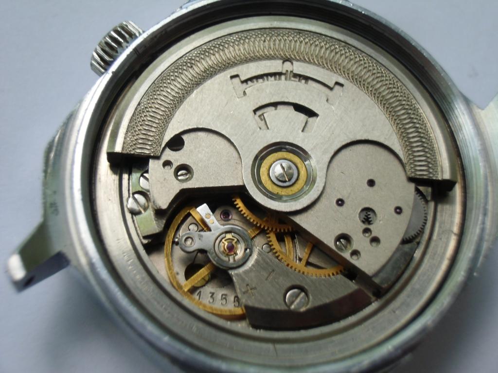

Очень редкие часы «Ракета» Петродворцового Часового Завода середины 1970-х годов (примерно 1974 г.). Циферблат лучеванный, с окном для календаря. Корпус ранний, изготовлен из нейзильбера. Задняя крышка часов без надписей.
Механизм 2616 на 29 рубиновых камнях с автоподзаводом и одинарным календарем. Особенности механизма: на мосту автоподзавода указано количество камней в механизме, маркировка механизма (2616) и клеймо Петродворцового Часового Завода (анкер). На мосту автоподзавода рубиновые камни меньшего диаметра, по сравнению с мостом автоподзавода обычного механизма 2627.Н. На барабанном мосту стоит камень. Кулачок календаря разборный, старой конструкции, винтом крепится к платине. Пружина календаря как у механизма 2409 Чистопольского часового завода.
Часовой механизм 2616 - калибр 26 мм; высота 6,25 мм; 29 рубиновых камней; центральная секундная стрелка; противоударное устройство оси баланса. Снабжен автоподзаводом и календарным устройством, показывающим числа месяца. Продолжительность хода, обеспечиваемая полным заводом пружины не менее 43 ч. При носке на руке в течении 10 ч, автоподзавод обеспечивает продолжительность хода без заводки не менее 30 ч. Средний суточный ход +10...-40 с.

samun 17.07.2012 18:38
Вот все собирался спросить, когда же вы их покажите :)
а в механизме кроме календаря и автоподзавода (надписи) какие отличия от 2627?

Это я написал в особенностях механизма: на мосту автоподзавода указано количество камней в механизме, маркировка механизма (2616) и клеймо Петродворцового Часового Завода (анкер). На мосту автоподзавода рубиновые камни меньшего диаметра, по сравнению с мостом автоподзавода обычного механизма 2627.Н. На барабанном мосту стоит камень. Кулачок календаря разборный, старой конструкции, винтом крепится к платине. Пружина календаря как у механизма 2409 Чистопольского часового завода.

CHASPROM 17.07.2012 20:49
Спасибо, Саша. Если бы не Вы, мы бы только догадывались о существовании 2616 по одному каталогу Ракета 1977 г.
Один в один, как обычная 2627, только с одним календарем.
Жалко, что сектор не подшипниках, хотя мост с маленькими камнями, как 2627 просто (без "Н") с шариками.
Они на Ракете что, съели все подшипники?
Это, видимо, упрощенная версия 2627. Изготавливалась 3 года: 1974-1977 гг.

Когда я вижу такой мост подзавода, ассоциация только одна - СИТИЗЕН... :)

Вкладыш на 2616 немного ниже чем на 2627. По диаметру одинаковы.

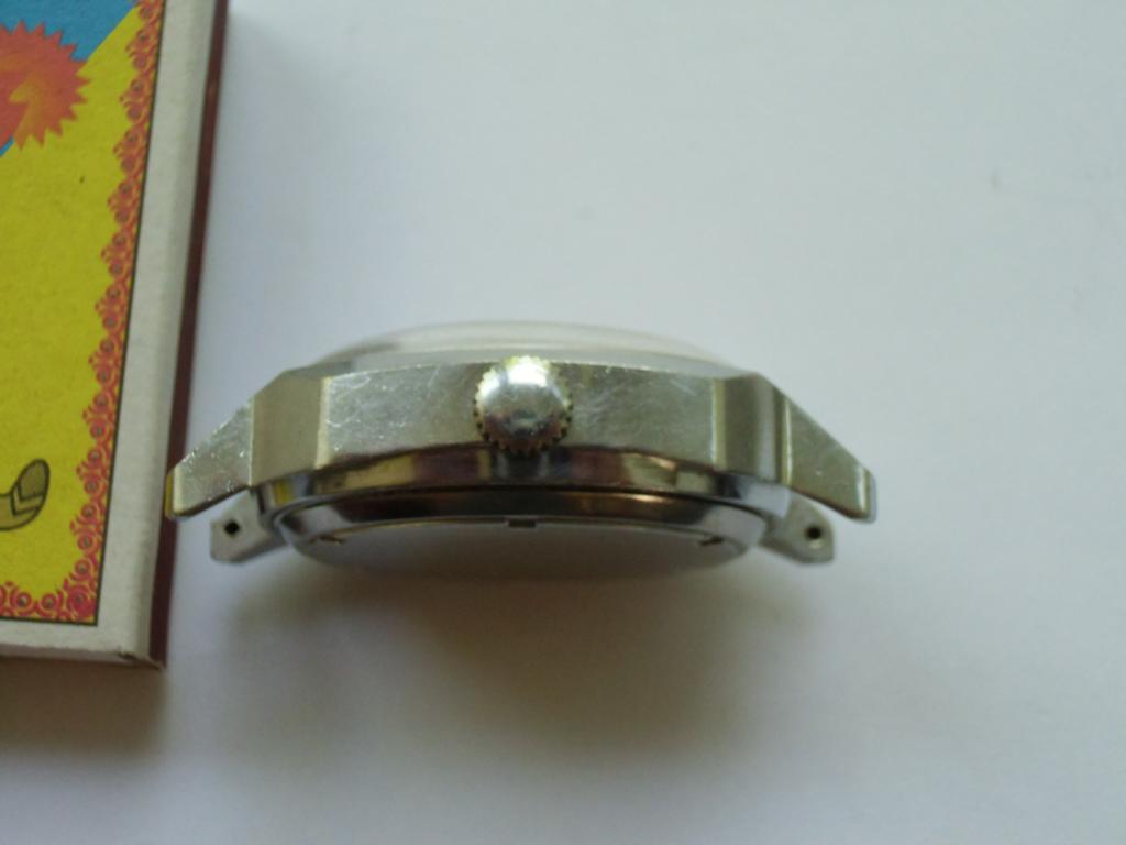

samun 07.03.2013 17:21
Вложений: 1
Подскажите пожалуйста, а корпус отличается от обычного 2627?
а то вот нашел:
у меня Цифер в плачевно состоянии :( даже и не знаю что где искать...

Абакар, корпуса у 2616 и 2627 отличаются. У моей 2616 (пост #1) 100% оригинальный корпус, какой и должен быть. Найти циферблат будет очень сложно, если только он не попадется случайно.
