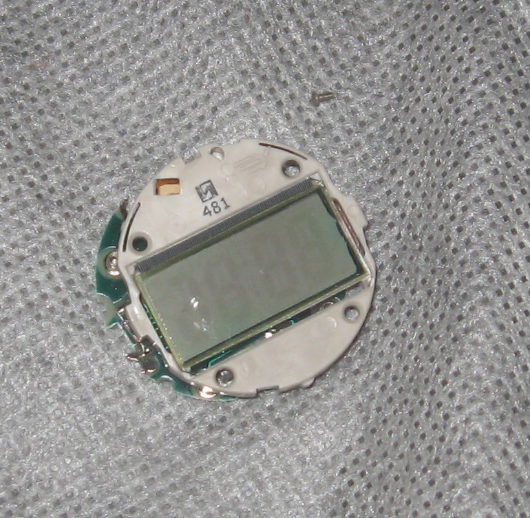

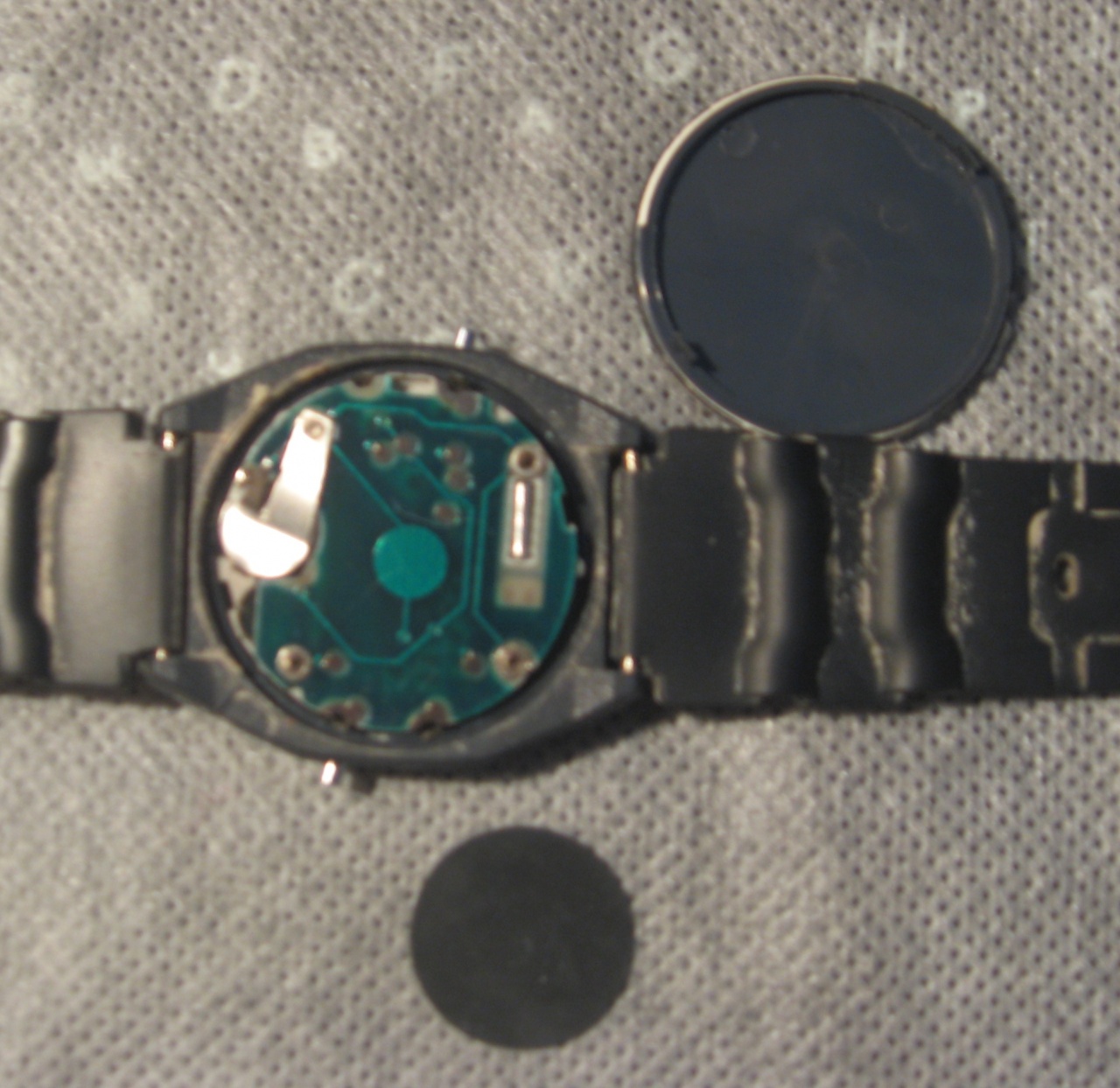

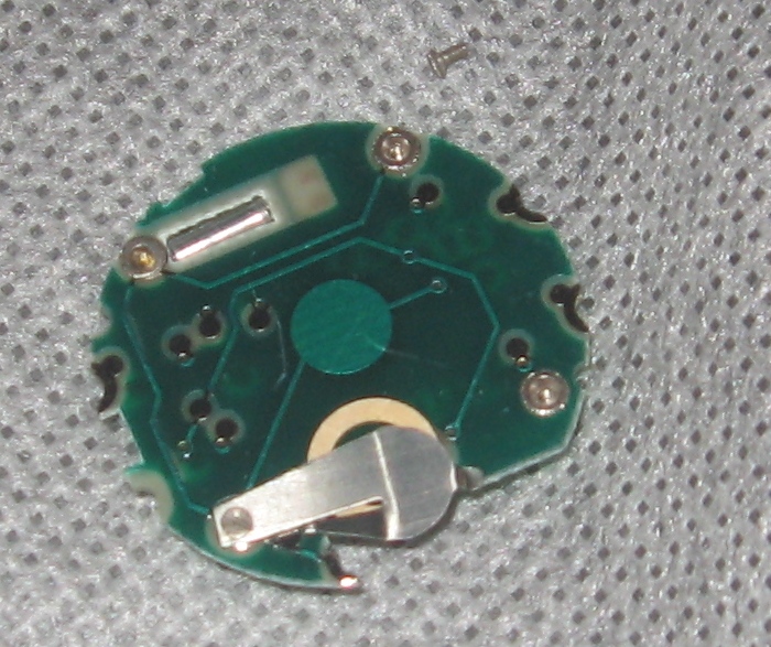

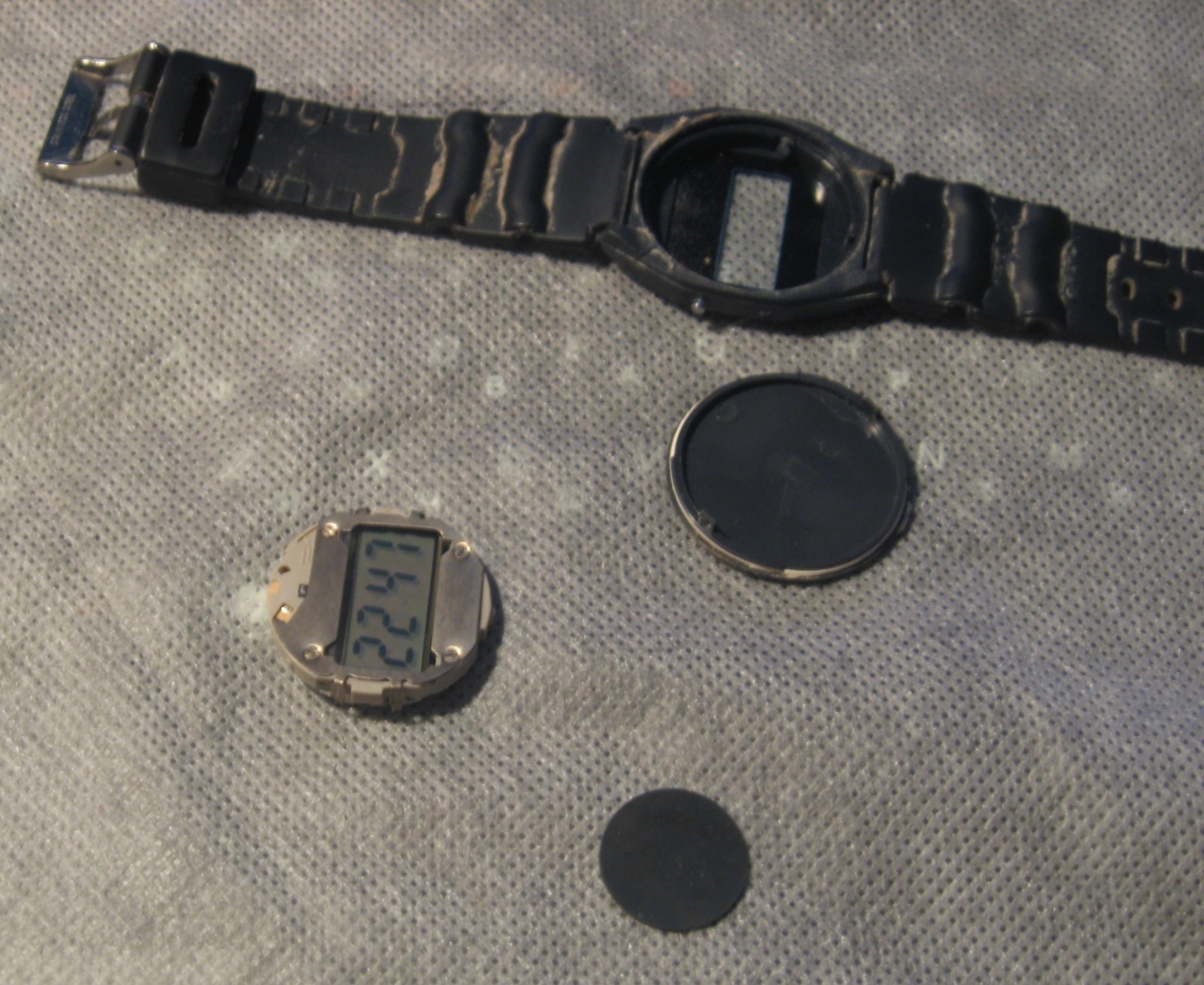

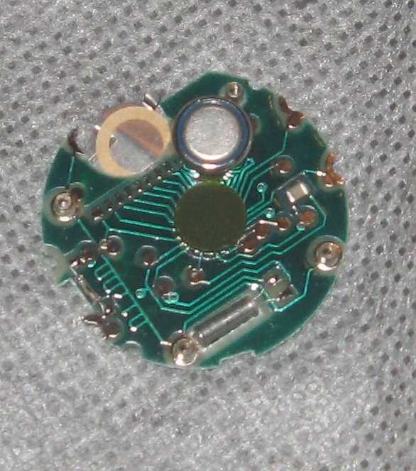

siealex 05.07.2012 00:03
Можно фото модуля?
nowers 05.07.2012 22:39
Сообщение от siealex (Сообщение 1354288)
Можно фото модуля?
Да будет фото Камертона 69 изнутри...

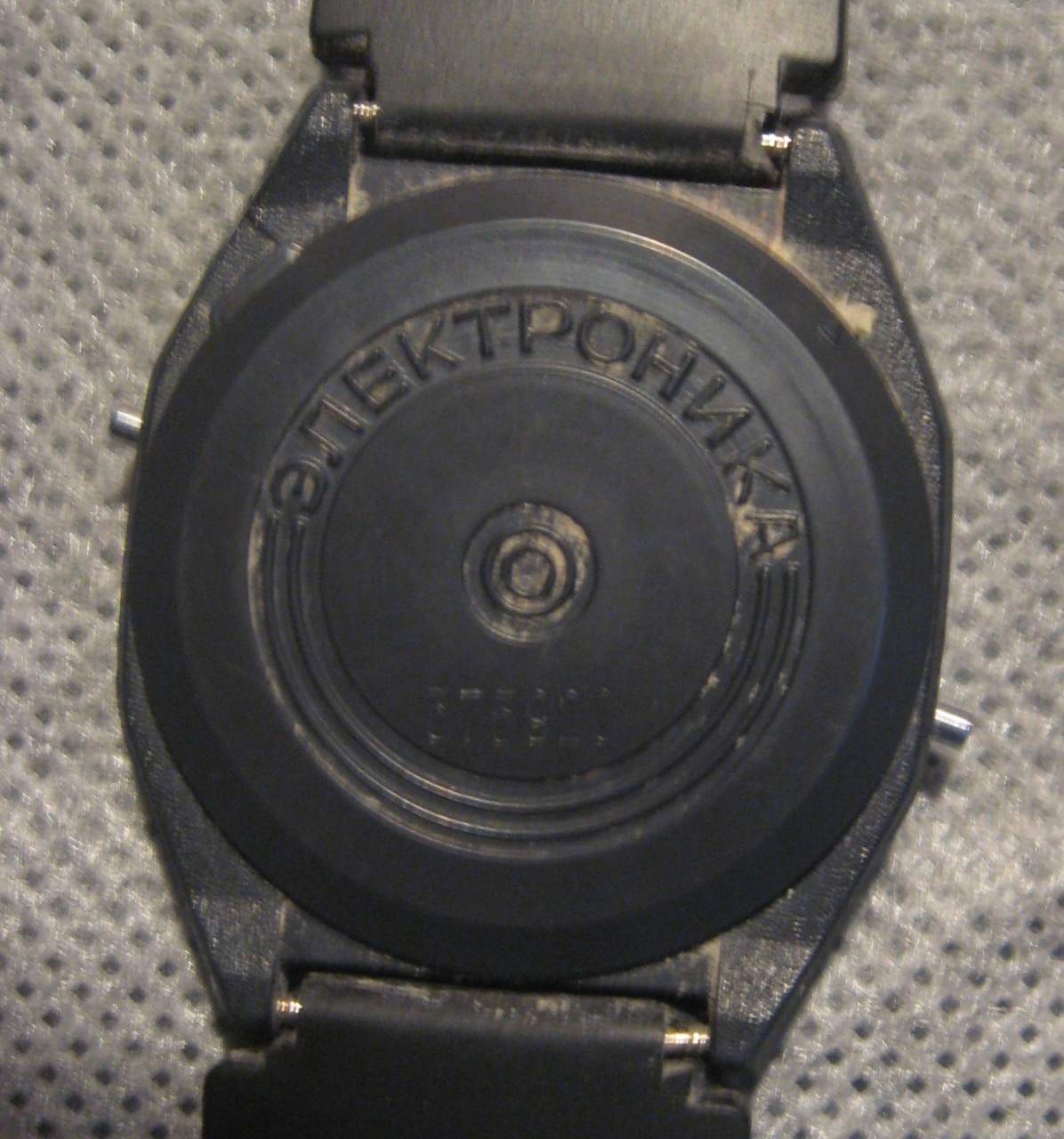

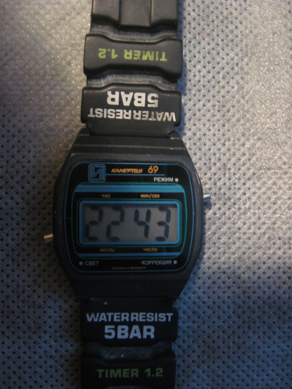

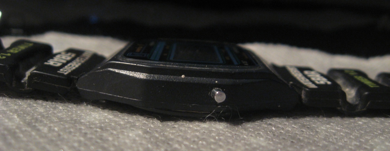

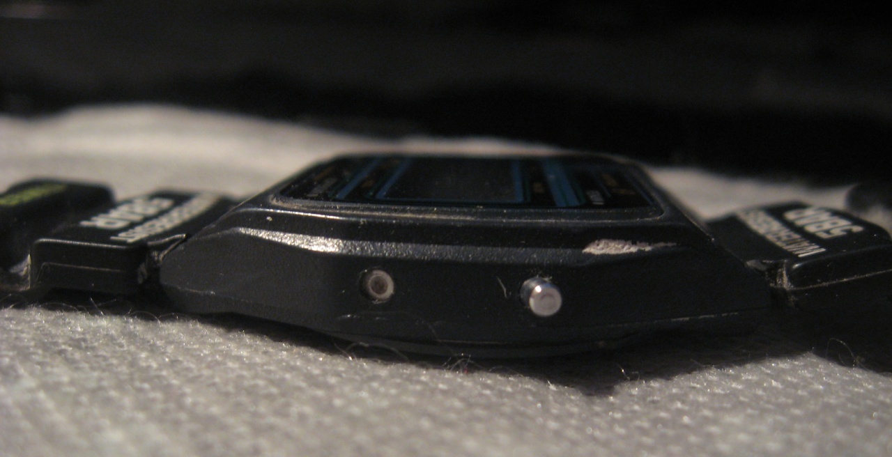

nowers 05.07.2012 23:25
фото КАМЕРТОН 69 куплены в СПб
Вложений: 9
Часы одеваю на работу, поэтому вид соответствующий ситуации... а ремешок не родной, куплен отдельно, родной - коротковат, в СПб КАМЕРТОН 69 примерно от 320-360 руб ("Юнона" радиорынок)- 410 руб обычный магазин в "спальном" районе - "культовары" )))
Вложение 280399
Вложение 280400
Вложение 280401
Вложение 280402
Вложение 280403
Вложение 280404
Вложение 280405
Вложение 280406
Вложение 280407
WhiteLion 05.07.2012 23:47
Согласен с ув. Сурком, вполне себе совковый модуль. Но, к сожалению, ув. nowers, Вам ничего не удастся в нём настроить.
Surok 06.07.2012 15:35
У меня точно такой же :-)
