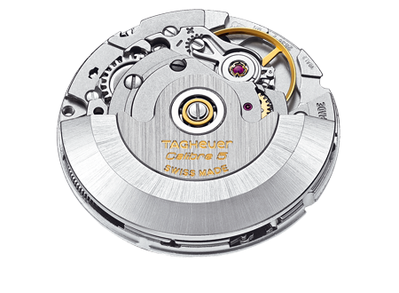

Calibre 5
э.... не знаю такого:confused:
вот ЕТА2824 - знаю
Вложение 276879
возможно, заскок волоска
а крышка прозрачная?
могли бы сделать макро фото узла баланса?
