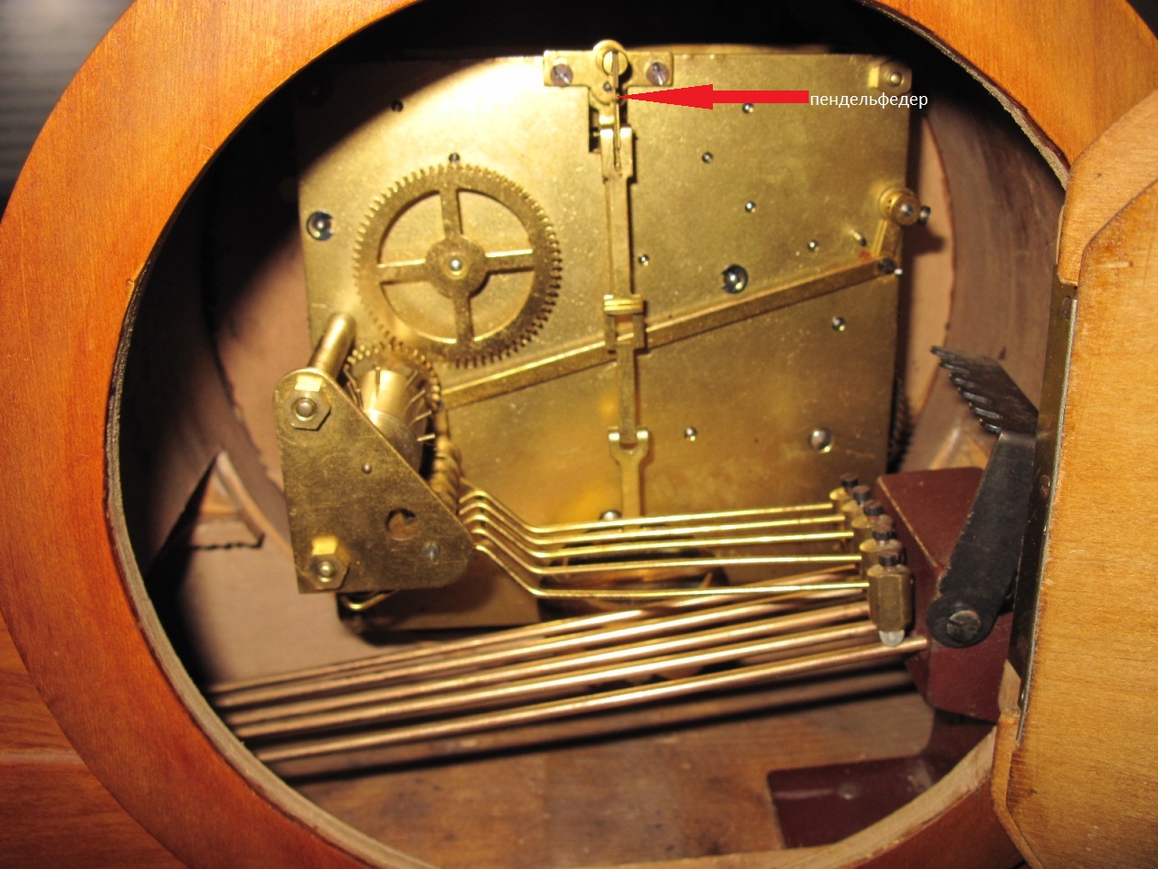

Вложение 275928
проверьте целостность пендельфедера, маятник не должен оказывать давление своим весом на водило маятника

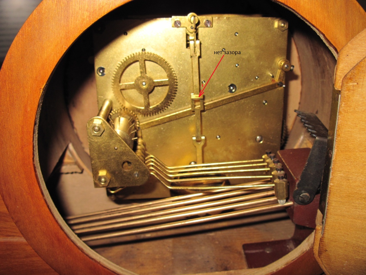

Eau Rouge 25.06.2012 00:09
Вложений: 2
Срочно в номер! Так как я ничего не понял - решать Вам))
Dima343 25.06.2012 00:21
зазор таки есть, просто очень маленький, а фото пендельфедера могли бы сделать?

Dima343 25.06.2012 02:04
пружинный подвес маятника, тонкая эластичная стальная пластинка, на которой подвешен стержень маятника
Dima343 25.06.2012 04:18
Вложений: 1
вот он
Вложение 275982

Dima343 25.06.2012 23:37
вроде пендельфедер в порядке, я думал, может он надорван и по этому зазор мал, но это не так.
правда еще увидел, что в отверстии оси анкерной скобы масло превратилось в черную грязь, если и в остальных отверстиях так же, то нужно делать сервис во избежание износа
сорванные шлицы на винтах можно исправить, обточить винты а затем заново посинить их
