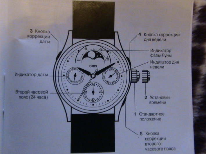

Sethmns 24.12.2008 01:01
Вложений: 5

В приложении можно посмотреть фото. Часы пока не настраивал. В дополнение есть вопрос. Как отличить крокодиловый ремешок от просто кожаного (телячья, например) с закосом под крокодила? Я так понимаю надпись на моем ремешке cuir veritable переводится как натуральная кожа?

К сожалению, совсем никто не прибежал
Вложений: 4
Прибежал:D
Вложение 9174
Вложение 9175
Вложение 9176
Вложение 9177
Sethmns 24.12.2008 10:54
ОГРОМНОЕ СПАСИБО!
