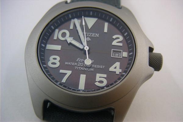

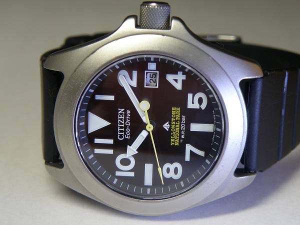

Да ни какого секрета нет, например европеец, citizen promaster project Antarctica, в двух исполнениях.
http://1.1.1.5/bmi/ntimee.cafe24.com...p3050-56ef.jpg
по начинке Про Треки и Суунто нервно покуривают ... кроме Суунто дайв компьютеров.
А из воздушной серии, вот такой европеец и вот такой японец:
http://1.1.1.1/bmi/ebay.joynetcafe.c...MP56-2942d.jpg
красный японец - синий европеец.
PMP56-2941 & PMP56-2942
Off Road Express 05.05.2012 13:07
Никогда не слышал даже про такие чудеса!
aleksej3114 05.05.2012 13:18
Два раза убегали оба в последние секунды от меня...
Очень трудновато найти что первые что вторые ...

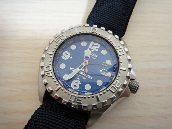

А были еще серии промастера с 800 метровой водозащитой или старая школа промастер Roy Maers.
Приведенный скай просто универсален и это его большой плюс!
Думаю с руки хозяина не скоро слезет :D
А были и еще такие версии mission (project) Antarctica ^
http://1.1.1.4/bmi/www.fototime.com/...gpict/orig.jpg
Около месяца наблюдаю за промастерами на японском аукционе yahoo. Раз в неделю появляются ray mears (pmu56) и часы c таким же корпусом-моноблоком, но с гравировками и надписями, посвящеными известным национальным заповедникам. Сегодня закончился аукцион на mission antarctica. Так что в Японии это не такие уж редкие часы.
Попробую сейчас найти в истории браузера ссылки на эти лоты.
Вот нашел. Ссылки даю на injapan.ru, но помимо injapan еще есть fromjapan.co.jp и shoppingmalljapan.com, комиссия приблизительно одинаковая у всех, я при покупке своих промастеров pmt56-2711 использовал shoppingmalljapan
Mission Antarctica. 21 100 йен
http://injapan.ru/auction/w74316399.html
Вложение 253900
PMU56-2371 Ray Mears. 17 500 йен
http://injapan.ru/auction/v235280744.html
Вложение 253901
PMU56-2373 Yellowstone Park. 21 090 йен
http://injapan.ru/auction/w74060107.html
Вложение 253902
