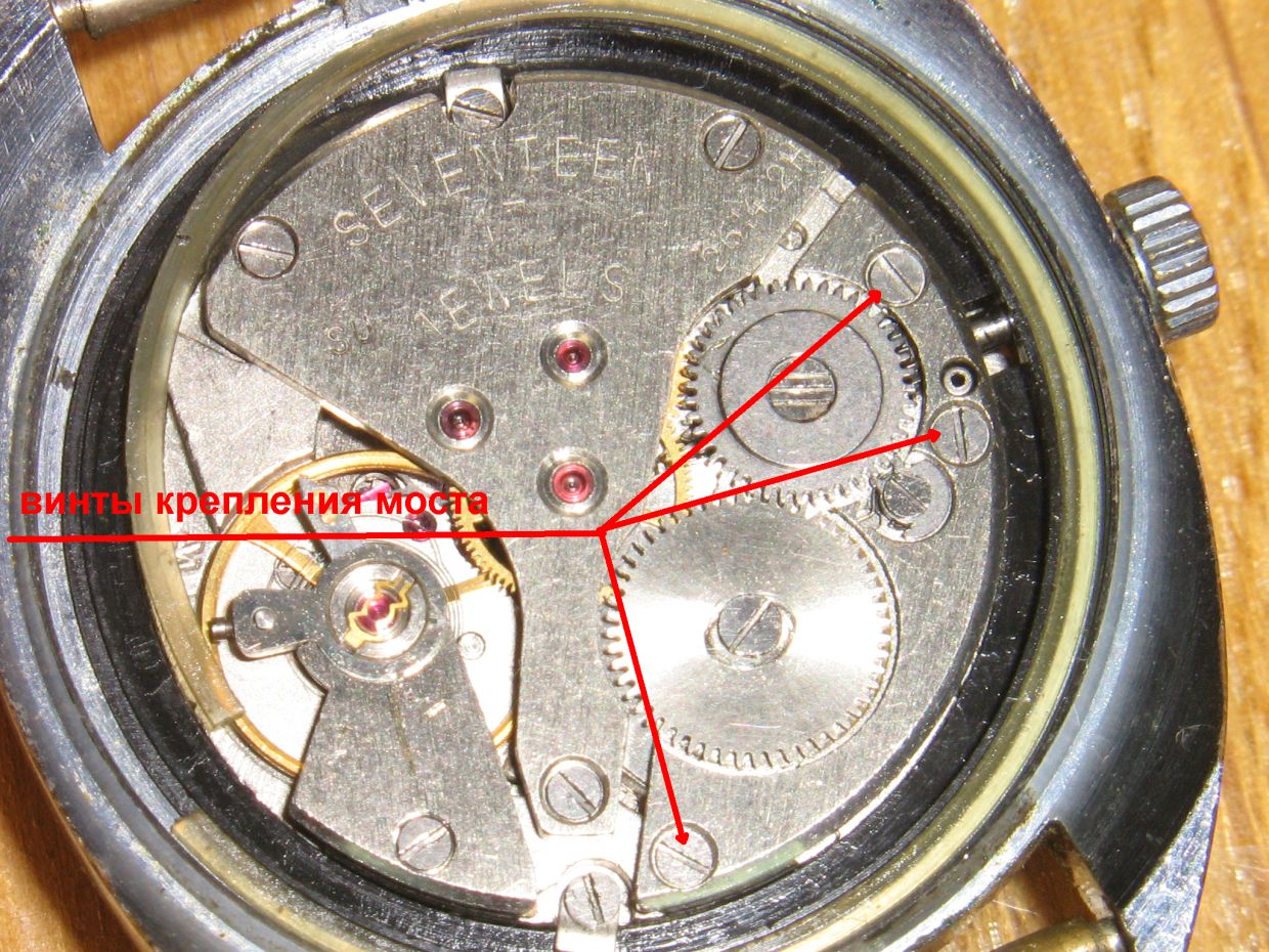

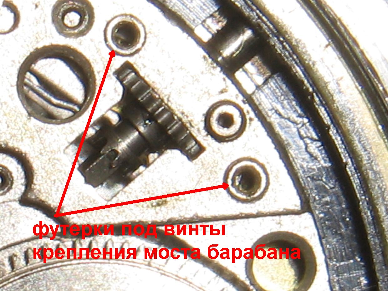

Александр Беляков 30.03.2012 15:32
Вложений: 3
Сообщение от dmvt1 (Сообщение 1214305)
. Скорей всего, был снят и утерян ограничитель хода кнопки, который ставится сверху над переводным валом. Обычно, эту деталь теряют на Полетах и Лучах 2209, когда снимают мост барабана. Там мост держится на 2-х винтах, а третий держит как раз этот рычаг и к мосту никакого отношения не имеет. Народ откручивает три винта и рычаг теряется.
Не понятно о каком калибре Полета идет речь.
Если калибр 2609 - мост барабана крепится 3 винтами, которые отношения к переводному рычагу никакого не имеют.
Вложение 238616Вложение 238617

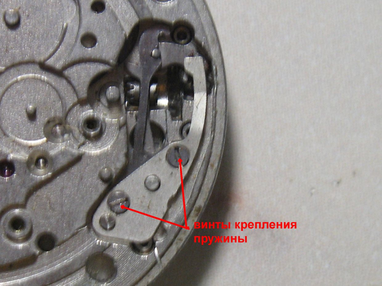

Если говорить о пружине ограничителе переводного рычага, то она крепиться 2 собственными винтами.
Вложение 238618
Так я и не понял где этот третий - лишний винт.
С уважением.
