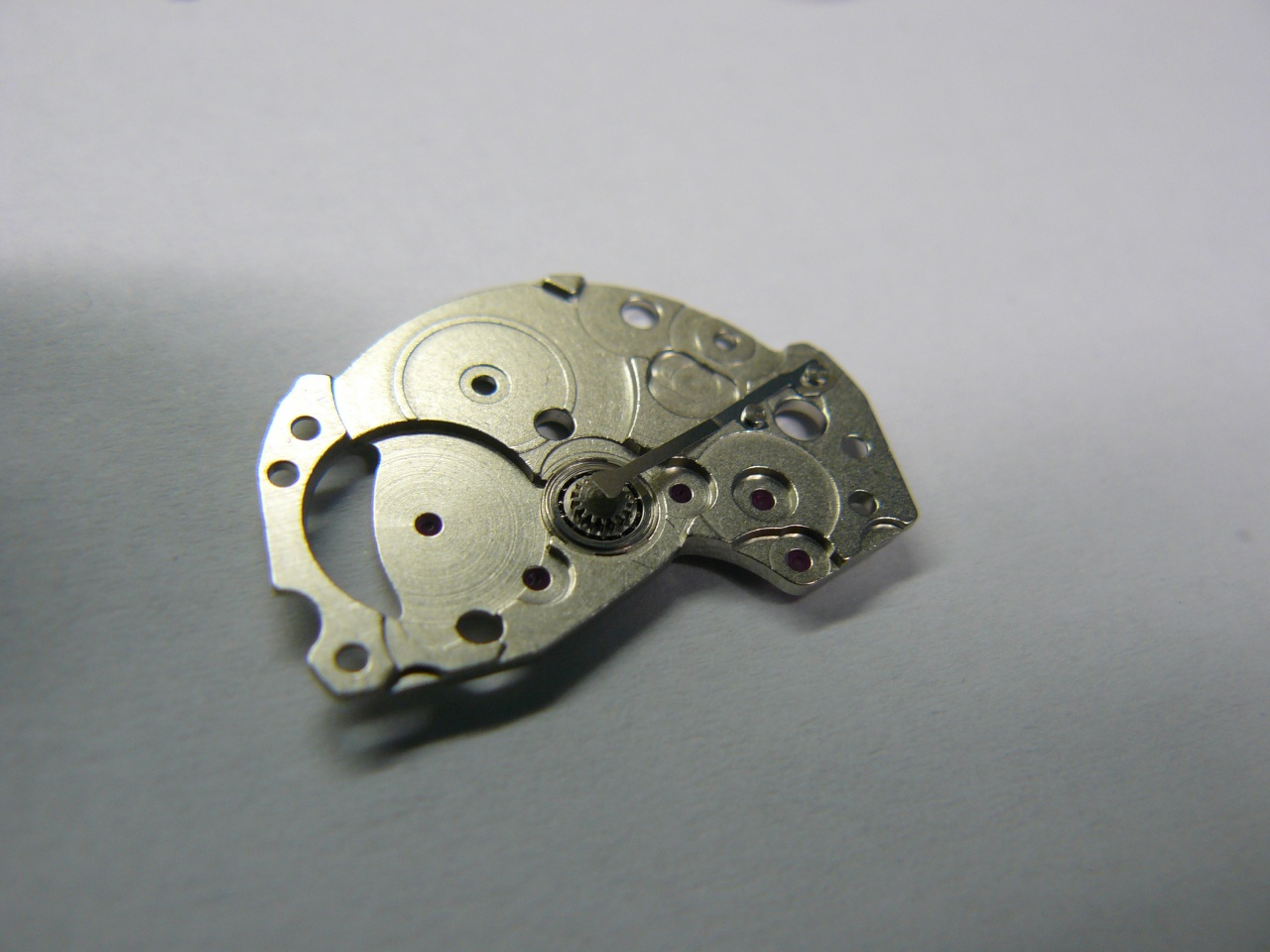

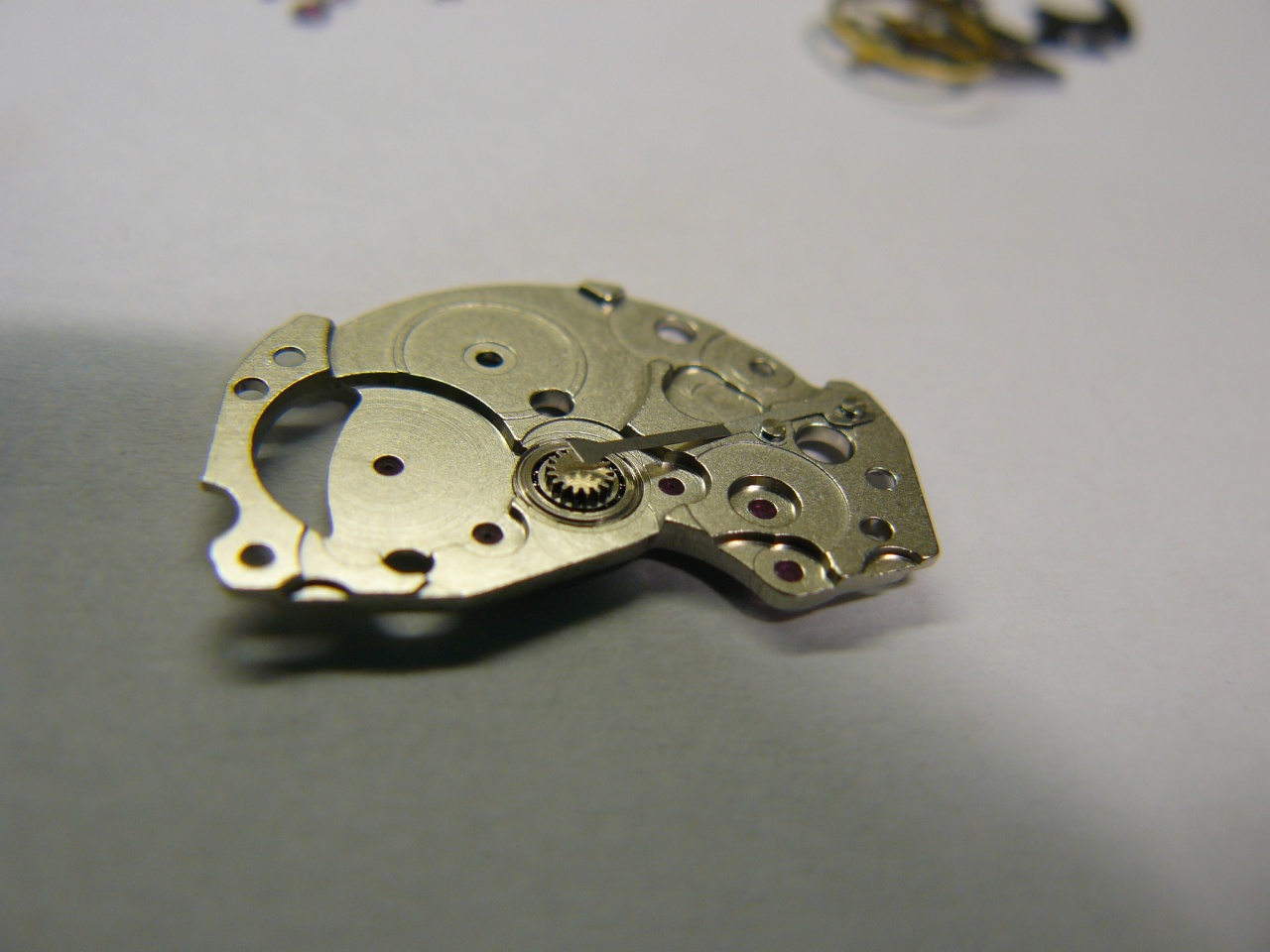

163tai 04.04.2016 19:55
Прошу помощь.
Вложений: 1
При разборке вылетела пружина. Не знаю откуда. Она должна быть такой гнутой?
Андрей Крукович 05.04.2016 02:21
Гнутой должна быть, но не так сильно.
Это пружина поджимает секундный триб, стоит на мосту с обратной стороны.
Dima343 05.04.2016 21:06
Вложений: 2
эту пружину явно поколхозили
должна выглядеть так
Вложение 1357868Вложение 1357869
