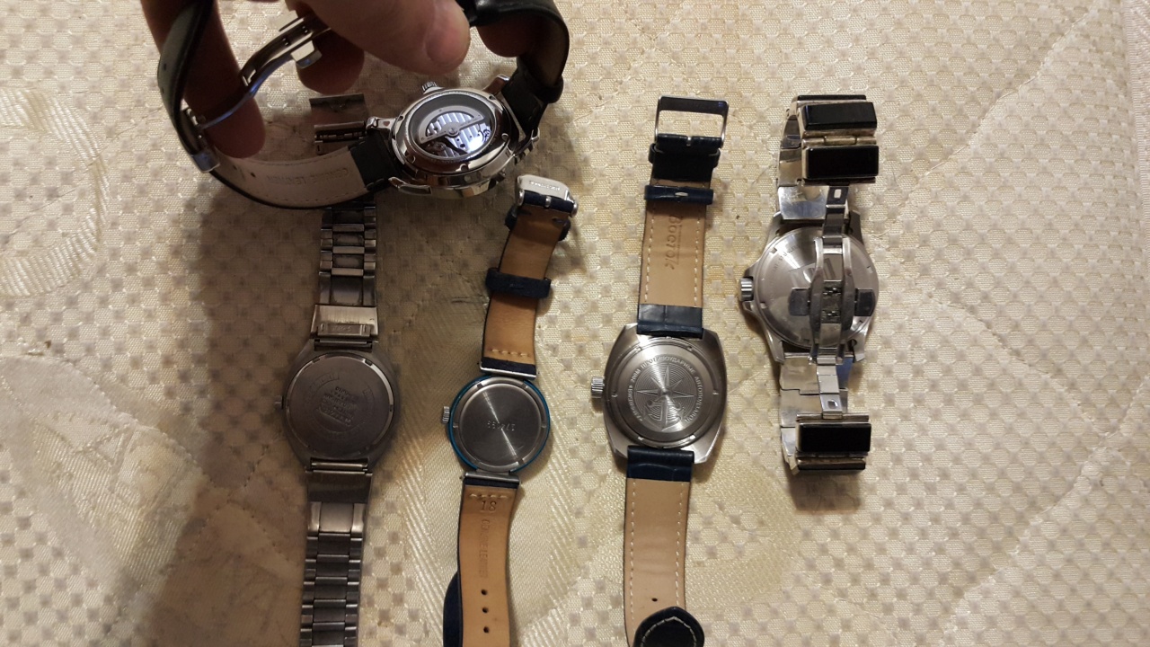

SergNNovgorod1976 14.02.2021 16:54
Вложений: 1
Вложение 3159590 вот мои крышечки. Может есть универсальнв ключ ко всем?
Да пинцет. Сможете ссылку. Пинцетом пользуюсь. Блин, их же море разных. Для градусник какой приобрести? Спасибо что не бросили , а ответили. Хотя бы магазин для часовщиков , в котором точно нормальный пинцет тонкий привезут. Спасибо
Anth 14.02.2021 17:02
Вложений: 1
Сообщение от SergNNovgorod1976 (Сообщение 6120407)
ну, вот такой как я вам ссылку дал инструмент подойдет. стоит доллара 2-3
по пинцету, берите латунный, подойдет любой часовой прямой.
ссылки не даю - они долго не живут.
http://forum.watch.ru/attachment.php...1&d=1613311348
