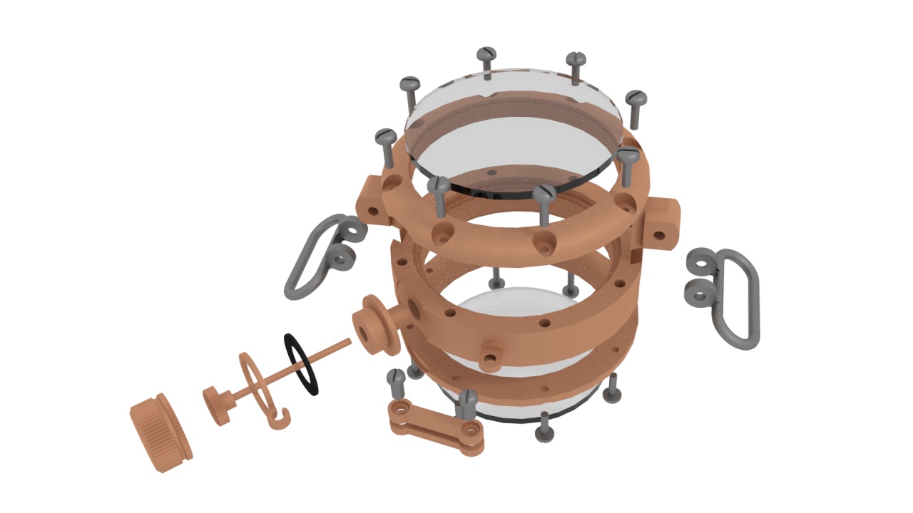

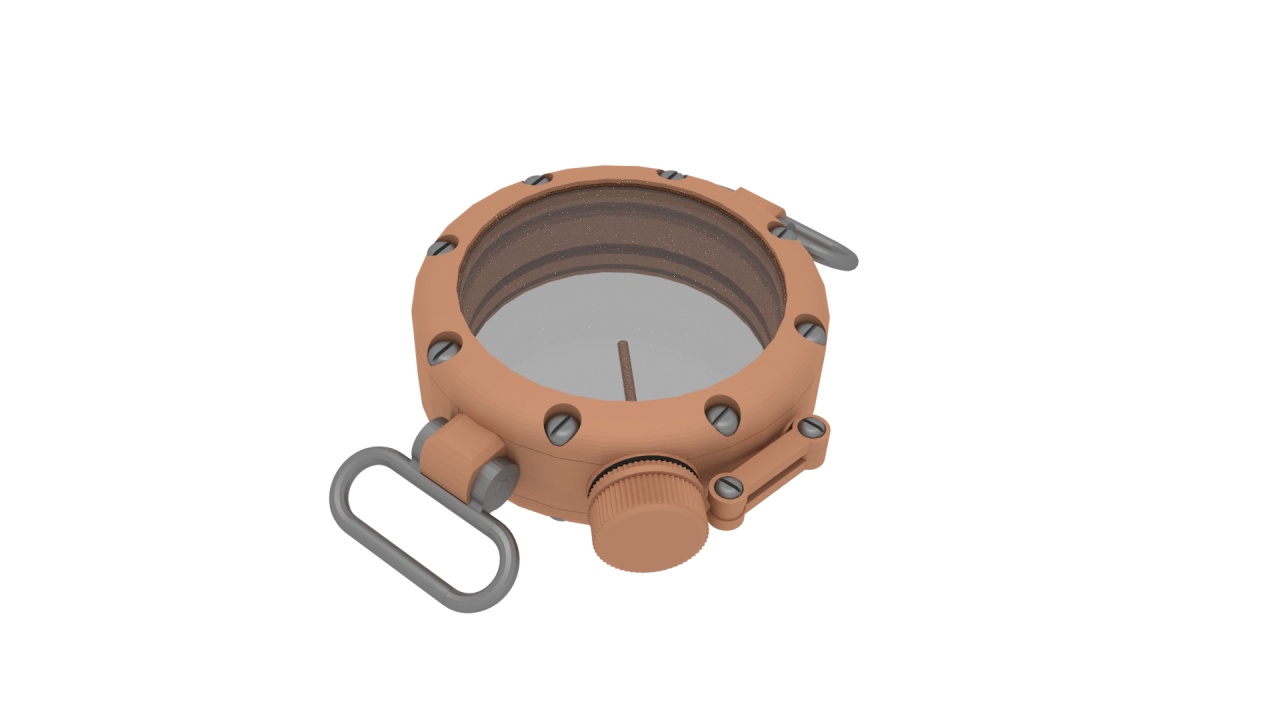

Добрый вечер, уважаемые форумчане.
(раздел, надеюсь, тот. Если нет, прошу администраторов перенести)
Предлагаю обмениваться идеями по дизайну, изготовлению корпусов наручных часов в стиле стимпанк, дизельпанк. Тема довольно приятная и обширная, но красивых воплощений не очень много, хотя и есть.
В свою очередь покажу свою идею (основные элементы конструкции):
Корпус из бронзы, винты и ушки из вороненной стали.
Заводная головка на 10:30.
Механизм планирую прецизионный 3602 от Кристалла
Вложение 2703242 Вложение 2703243 Вложение 2703244
Циферблат, пока, не нарисовал, но видится что-то в стиле U-Boat 42 или Pan.Sub.
lexei 13.09.2019 17:07
Ну, стимпанка в нем совсем немного. Скорее брутальный водолаз. То, что корпус будет цвести и пахнуть (в прямом смысле) очевидно вы и без меня знаете и к этому готовы. По поводу вороненых стальных деталей - нержавейка это только pvd или dlc. Воронение ложится и держится нормально только на "ржавейке" с содержанием углерода от 0,45. Без сторонней лигатуры соответственно. В контакте с цветметом (бронзовым корпусом) будет гальванопара, в которой стальные болты будут растворимым анодом. То есть через год их можно просто не выкрутить, а через три и выкручивать будет нечего. Это если часами пользоваться регулярно.
Из собственного опыта лучший вариант воронения - ржавый лак. Недавно на обслуживании был стальной буре, переделаный мной когда то в наручные часы. Ржавчины и повреждений покрытия нет вообще.

Идея интересная. Ушки (крепления ремешка) очень хилые, при таком масивном корпусе, думаю будут не долго держать.
