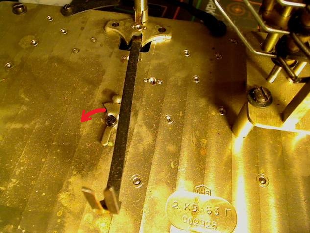

Dima343 15.08.2015 18:10
Вложений: 1
центральная ось с кулачком легко вынимается из механизма, на задней платине надо повернуть стопор и вынуть ось
Вложение 1098511
у ОЧЗ ведь непрямой привод минутной оси, кроме этого кулачка на оси больше ничего нет
хотя в износ тоже слабо верю, понаблюдал бы за работой механизма со снятым циферблатом
