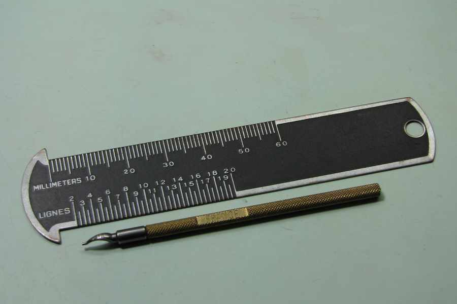

Душан Грујић 16.04.2015 08:52
Вложений: 2
Доброе утро, Антон!
Сообщение от Anth (Сообщение 3031871)
был выгнут штифт (кем то до). я хотел поправить его, но он обломился.
Для предотвращения повреждения ограничительных штифтов существует небольшой инструмент, который может быть использован для юстировать штифты без разборки механизма. Его можно либо купить, или изготовить самостоятельно.
Сообщение от Андрей Крукович (Сообщение 3032088)
Перед поправкой и сгибанием, надо убедиться что это деталь работает неправильно и только потом подгибать.
Полностью согласен, чаще всего штифты должны быть не скорректированы снова.
Теоретически эти штифты должны быть ровные, но в советских часах их гнут еще на заводе.
Не только в советских часах.
Антон, не пытайтесь ремонтировать, если явно не сломано!
С уважением, Душан.
http://forum.watch.ru/attachment.php...1&d=1429163050
