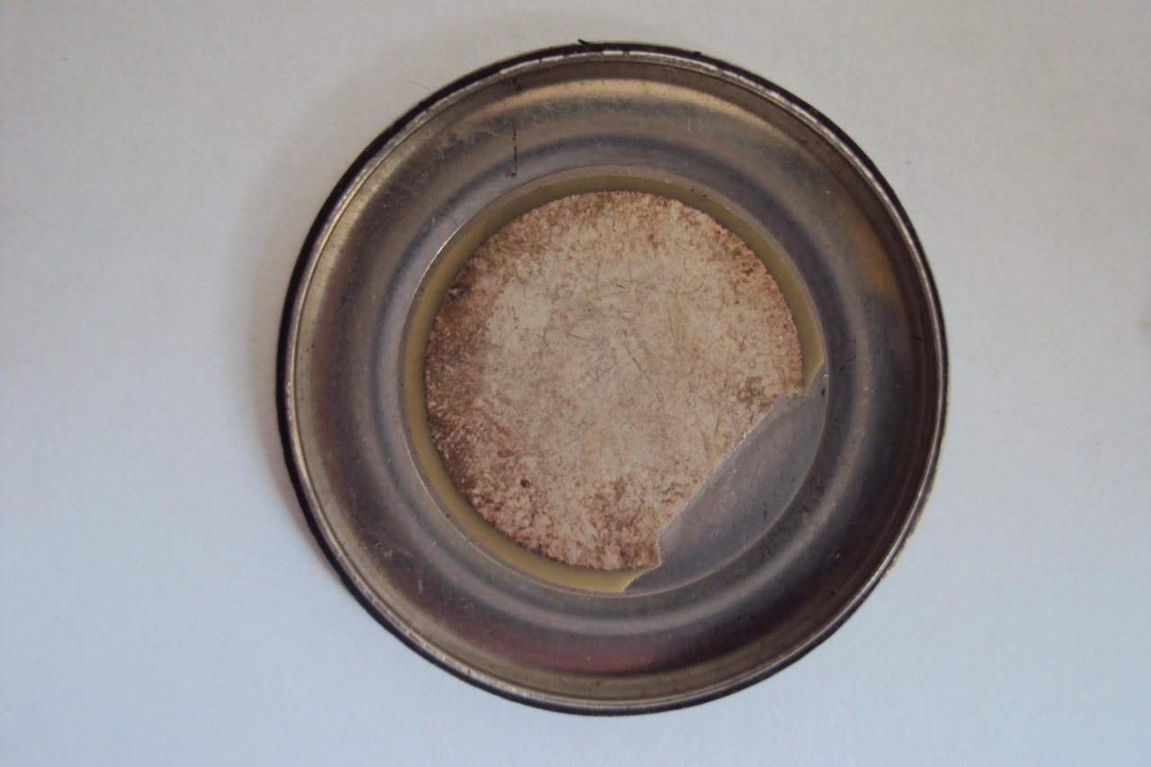

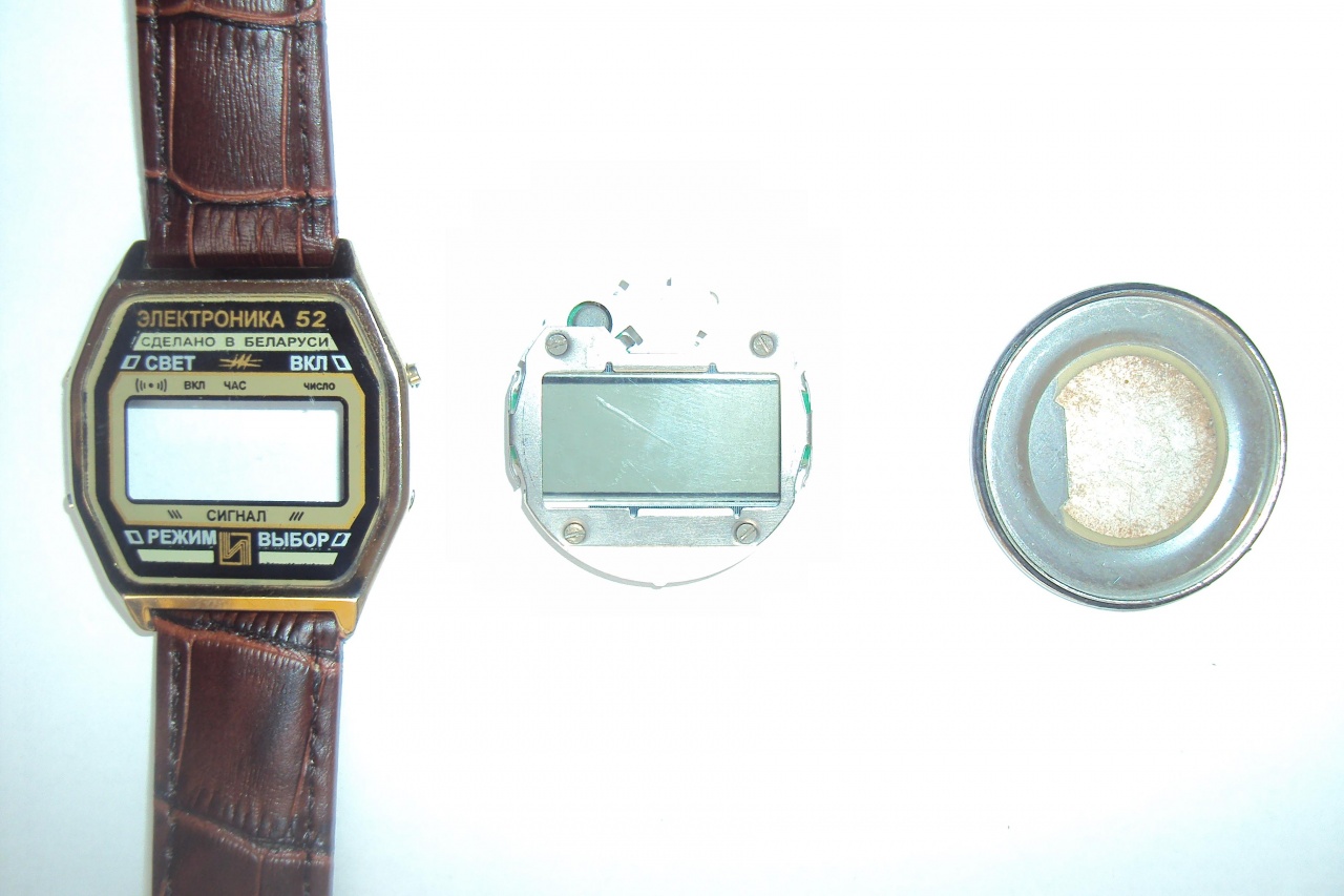

Итак, часы "Электроника 52" после замены батарейки перестали работать ежечасный сигнал и мелодии на будильник.
Хотелось бы подчинить их, так как часы очень хорошие, а новых в продаже нету.
Мастер сказал что нет запчастей. А именно какой - то пружинки и сломан кружок на крышке (извините не знаю как они правильно называются).Вложение 690844, Вложение 690845, Вложение 690846, Вложение 690847

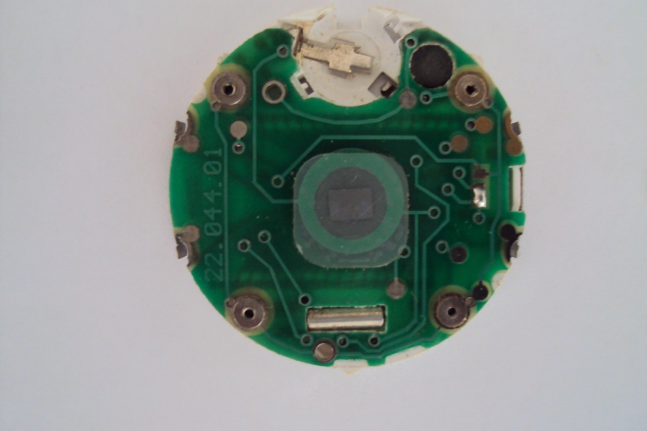

Потерялся контакт на пьезоизлучатель. Он должен соединять отверстие с левой стороны от батарейного отсека с самим излучателем. Кроме того, поверх излучателя должна лежать круглая пластиковая прокладка с отверстием под контакт, чтобы батарейка не коротила на излучатель.

Kana9203 24.04.2014 14:05
Сообщение от siealex (Сообщение 2471008)
СПАСИБО ОГРОМНОЕ!!!!!!!!!!!!!!!!!!!!!! Мужик ты волшебник!!!!!!!!!!!!! помогло))))))
я положил скрепку в дырку около батарейки до центра. а батарейку залепил скотчем!!
ЕЩЕ РАЗ СПАСИБО!

Подскажите что делать. Электроника 52, все в идеальном состоянии, чистил, мыл на всякий случай. Все элементы, контакты, прокладки, пластиковая вставка на месте, но даже элементарно лампочка не загорается, не говоря уже о самих часах.
siealex 22.01.2015 15:08
Нет контакта между контактной пластиной "минус" и платой. Довольно частая проблема. Менее вероятно - нет контакта ни в одной из втулок на плате - они должны быть соединены с общим проводом и между собой. Попадалось один раз за всю историю.
