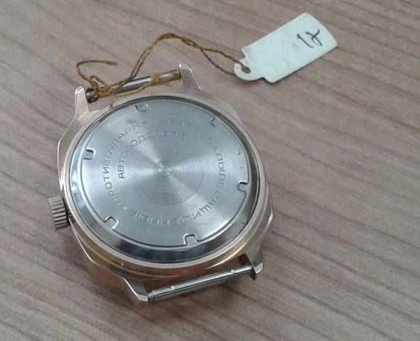

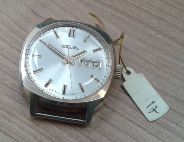

Наконец и мне повезло. Новые в позолоте.
http://images.vfl.ru/ii/1561463268/2...27000623_m.jpg http://images.vfl.ru/ii/1561463268/e...27000624_m.jpg

И где вы их только берёте-новых да не изуродованных копытами "мастеров"?
