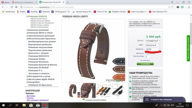

Уважаемые подскажите пожалуйста что это за параметры ?
http://images.vfl.ru/ii/1553489481/b...25906864_m.jpg
VatNik86 25.03.2019 08:23
22 это ширина ремня в миллиметрах в месте крепления к часам. А 20 это ширина на другом конце ремня, где крепится бакля.
