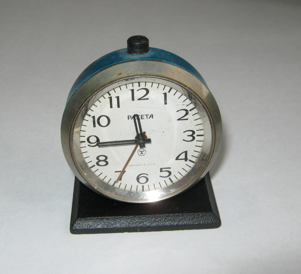

Я точно не перепутал пружины. Разбирал в разные чашки петри.
Может, до меня перепутали?) мне он достался в полуразобранном виде.
В любом случае, этот будильник забрала себе супруга, так что будет доступ-понаблюдать, я ведь его уже собрал)))
Что не нравится- сконструирован так, что ход поправить невозможно чтоб половину не разобрать.....)))

Ну здрасте, вам ! Глубокие палеты не пропустят зубья анкерного колеса....
Пружины в барабанах будильника ракета одинаковые ....

Спросите в разделе "Советские часы"-"РАКЕТА".Там есть коллекционеры таких ракет.Они точно знают, одинаковые ли там пружины. И не будете мучится сомнениями.;)
P.S. Ну вот,пока писал, 4MASTER ответил утвердительно. Значит можно спать спокойно:D

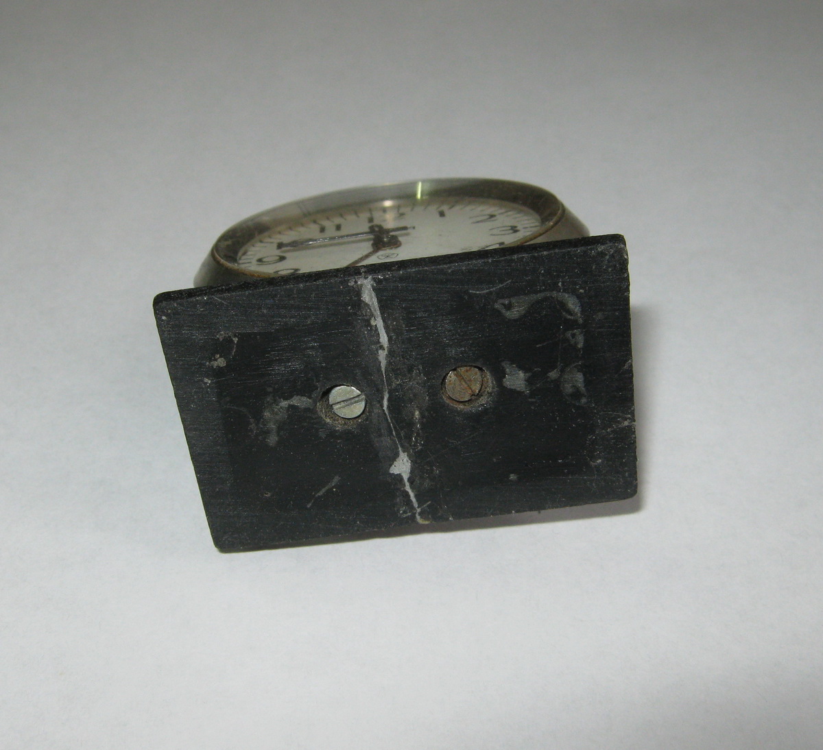

Вложение 1558816
Вложение 1558817Трещины такие хорошо Поксиполом лечить.
