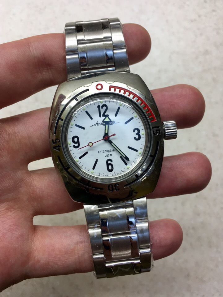

Feeling Good 12.04.2019 01:03
Большое спасибо Ganozri666, во многом именно благодаря его отзыву было принято окончательное решение о покупке. Свою «Амфибию», о которой спрашивал несколько публикаций назад, я купил 8 апреля. С тех пор сформировал некоторое мнение, и готов поделиться им с участниками темы!
1. Корпус. Сначала нашел эту модель в магазине, пощупал матовый и полированный корпус, и в итоге сделал выбор в пользу глянцевого. Найти белый циферблат в глянцевом корпусе было достаточно непростой задачей (и цвет не ходовой, и корпус не частый), но мне это удалось. Ожидания целиком оправданы, часы смотрятся шикарно и нарядно.
2. Заводная головка. То, что она не подпружинена — это просто ужасно, но я знал чего ожидать, поэтому не разочарован. Визуально от заводной головки ощущение какой-то инородности, будто она вообще не отсюда. Но мне нормально.
3. Безель. Аналогично с заводной головкой: если морально быть готовым к тому, что он будет крутиться во все стороны, то удастся избежать неприятного сюрприза. Лично мне не нравится красная и черная краска внутри рельефной гравировки, но люди пишут что у некоторых она оттуда высыпается через время. Дай бог.
4. Браслет. Не назвал бы его плохим. Плохой — это когда можно купить лучше за те же деньги. А это абсолютно обычный дешевый штампованный браслет, браслеты ровно такого же качества ставят на Касио за те же деньги. Закажу нормальный литой с AliExpress. Огромный плюсище: тут не надо изощряться с подбором изогнутых крайних звеньев и подойдет любой 22 мм браслет с прямыми звеньями.
5. Стекло. Честно, я даже рад что оно органическое. Сапфировое за эти деньги точно не купить, а пластмассовое можно легко полировать в домашних условиях, в отличие от минерального. Выглядит винтажно и очень красиво, купол играет на свету, бликует и как гигантская плоская капля отражает всё вокруг. Кайф!
6. А теперь самое интересное: механизм и точность. Вообще начну с того, что меня очень удивило: в паспорте дата производства часов указана как 28 марта. То есть на момент покупки со дня, как часы покинули конвейер, прошло всего ОДИННАДЦАТЬ ДНЕЙ!
Конечно, неизвестно, сколько до этого на складе лежал механизм в ожидании своего корпуса, но часы, как по мне, показывают отличную точность: +7 секунд в сутки, циферблатом вверх. Я ожидал худшего.
Также очень приятно удивило то, что если заводить остановившиеся часы вручную, то секундная стрелка начинает движение уже после первого же щелчка заводной головки (то есть примерно 1/6 от полного оборота ЗГ). Некоторые мои часы надо заводить около минуты, чтобы они тронулись, а тут просто феноменальная отзывчивость механизма и ремонтуара. Добавлю, что часы в этот момент лежат статично на столе, то есть любые наклоны и сотрясения, которые могли бы «подтолкнуть» пружину, полностью исключены.
Ту же самую «отзывчивость» отмечу и в режиме перевода стрелок: минутная стрелка приходит в движение сразу же в момент вращения ЗГ. Нет никакого люфта стрелок, секундная стрелка не болтается в момент перевода времени, нет холостого прокручивания заводной головки.
Конечно, не знаю, насколько это всё надежно, и будет ли механизм работать столь же безукоризненно через год (или будет ли он вообще хоть как-то работать). Но пока впечатления от часов самые наилучшие. Особенно учитывая их цену.
Часы пока не ношу, лежат в пленках в коробочке. Дело не в самой «Амфибии»: у меня со всеми так, должны еще какое-то время отлежаться. Поэтому пока ничего не могу сказать об эффективности подзавода, длительности свечения люма, стабильности точности хода в разных положениях.
Но пока главная победа — это изменившееся восприятие часов. Это мой второй «Восток», и он производит бескомпромиссное впечатление ВЕЩИ. Не игрушки на пару лет, не безделушки, не продуктом паразитирования на костях былого величия. Они воспринимаются как прибор, а не как топорный полуфабрикат. И эта вещь действительно имеет право носить гордое имя Часы. И я очень сильно надеюсь, что через годы мое впечатление о них не изменится.
