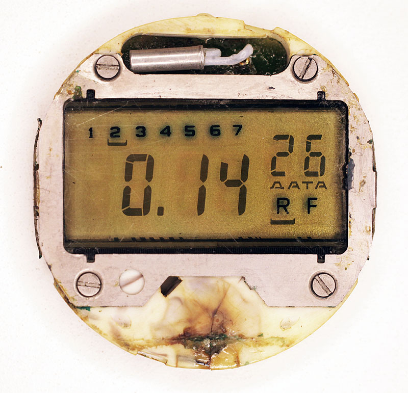

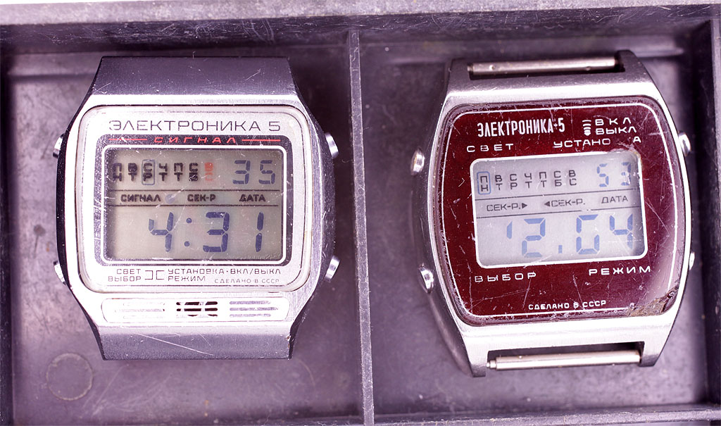

Недавно в коллекцию попали достаточно интересные часы. Несмотря на не очень опрятный внешний вид из-за разбитой стекломаски, часы стоят отдельного упоминания. Я достаточно часто обращаю внимание на формфактор часов - то есть условно разработанный размер модуля (высота, диаметр, расположение кнопок и дисплея), согласно которому ряд модулей может вставать в сходные корпуса. Сначала формфактор был индивидуальным, то есть первые модели (3049, 202, 203, 204) не имели сходных модулей с иными чипами. Они были выпущены единично, хотя по 3049 надо сделать оговорку - ранний и поздний модули имели по размерам вроде бы один формфактор, но по сути это было два разных модуля. Однако, время шло, требовалась унификация модулей. Первой попыткой сделать одинаковые по формфактору модули были видимо у 207. На базе 207 планировалось выпускать 208 и 209. Но все закончилось выпуском опытных моделей. Следующим формфактором, который был относительно популярен, стал модуль 206, на базе которого сделали 204А, затем 206Б и даже 29358. Формфактор 209 (окончательный) стал сходным для 208, а также для опытных Мелодии (30367) и Кардиомонитора (30359). Наиболее долгоиграющим стал формфактор плеяды часов 29351, 29353, 29354, 29364, 29366, 29367, 29368, 29391 и ряда других моделей. С выпуском тонких часов стал распространенным и формфактор тонких часов Э52-Э55. В нулевые появился формфактор ЧН0*.
Ряд моделей переживали свой формфактор, оставаясь теми же часами, они выглядели более современно. Так модель 207 стала моделью 29354, а 208 - 29364.
Обозреваемые сегодня часы тоже всем известны, как 207 или 207М(29354), но выполнены на формфакторе модели 206. Как я писал выше, на базе 207 ничего больше не создали, сами часы появились в примерно 1981 году и выпускались несколько лет, потихоньку устаревая внешне. А 207М появилась на новом формфакторе лишь после конца 1984 года. Данные часы очевидно созданы экспериментально между 1981 и 1985 годами. Более точно что-то сказать затруднительно, никаких дат и клейм не сохранилось. Радует что часы полностью исправны и абсолютно аналогичны по функционалу 207 и 207М.

siealex 26.07.2022 22:08
Стекломаска вряд ли от них. Десять значков в верхнем ряду стекломаски намекают на совершенно другой модуль (причём зарубежный). А вот дисплей реально интересный - значки R и F явно намекают именно на 207 (обратный и прямой секундомер).
Андрей Бабанин 27.07.2022 00:46
Нет, стекломаска сделана именно к этому модулю. Если убрать Т2, РМ и AL, то видно, что надписи все на своих местах и корректны. Я бы согласился с вашей версией, если вы покажете тот модуль, где эта маска будет более корректна. А так вижу засилье иностранных букв, ошибку в слове Хроно, отсутствие названия часов и страны изготовителя, вручную покрашенную маску. Это творение заводчан, просто с таким количеством непонятных символов часы выглядели круче. Их все же носили, долго, причем абсолютно точно носили долгое время и с битым стеклом. Работники завода могли позволить себе любое стекло.
Добавлю, дисплей в часах действительно как в 209 с красным воскресеньем - абсолютно одинаков по размеру и разводке. Корпус часов имеет лишь один паз вверху, под модули 206 (модули Э5* имеют по три паза). Толщина часов ровно 6 мм, в то время как часы Э53, Э52 имеют толщину порядка 6,5 мм. Это действительно удивительно, ведь сам модуль в часах существенно толще.
В крышке часов находится мембрана, сама крышка эналогична Э5* крышкам, но имеет 4 выреза под кнопки.
Предположу, что на данном формфакторе могла быть и 209 модель, по крайней мере в книге Царева на обложке изображена 206 с звуковым сигналом - одна из интерпретаций 209 с несколько иным дисплеем.
И да, R - это видимо таймер (retard), а F - это видимо секундомер (forward), выставил таймер в режиме R, все работает, в режиме F происходит коррекция лишь секундомера.

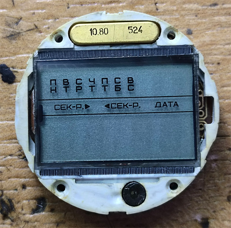

Еще одни часы в несвоем формфакторе. Я считаю, что первая плеяда 207-209 планировалась на одном формфакторе, то бишь модуль был бы одинаков для всех часов, корпус имел бы одни посадочные размеры, дисплеи отличались бы надписями. В данном исполнении вышла лишь 207, а 208 и 209 уже в начале 81 года были выпущены в более современном оформлении, то есть процесс выбора дизайна стоял остро, скорее всего часы на разных формфакторах подготавливались одновременно.
Часы немного болеют, но им простительно. Итак 209 в нечастом исполнении (под формфактор 207). В таком формфакторе часы даже успели попасть в рекламу и каталог, правда в несколько ином исполнении. Корпус часов из нержавейки, хотя кнопки при этом латунные (Эх экономия). Также я привел совместное фото с моделью 209 середины 79 года (возможно это первое видение формфактора 207-209, сделанное по принципу 22356, которое так и осталось на уровне прототипов), данная модель определенно выпущена в конце 1980 года. Видимо это один из первых случаев использования плоского звуковика (на крышке) совместно с миниатюрной катушкой в СССР. Дисплей старый, к сожалению не добрался до меня, в часах был уже разбитый дисплей, аналогичный установленному. Кстати странная решеточка на пластиковой обойме модуля со стороны батарейки находится в месте предполагаемого динамика, видимо динамик был сделан как в 209, но уже распаян на плате. Здесь же был более смелый вариант с плоским звуковиком. Точно такая решеточка как рудимент осталась и на обойме 207-й модели.
Итак две модели предполагаемой 209 на раннем 1979 и более позднем 1980 формфакторах.

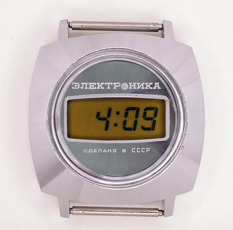

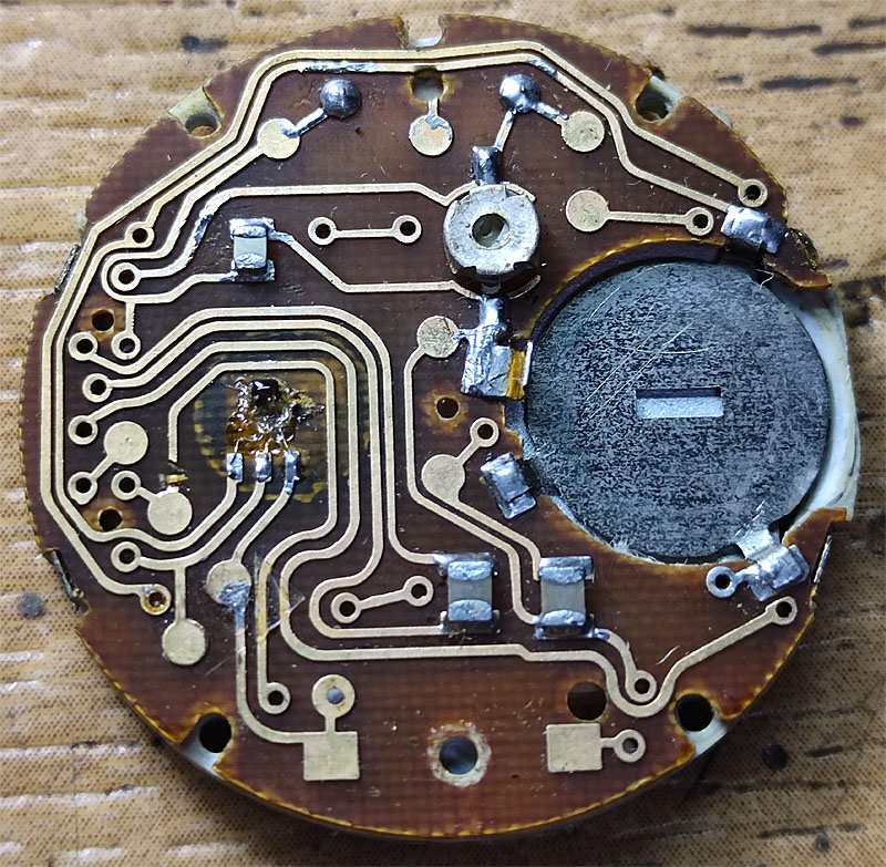

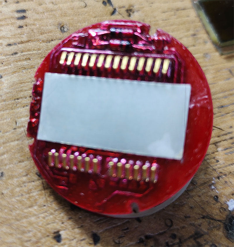

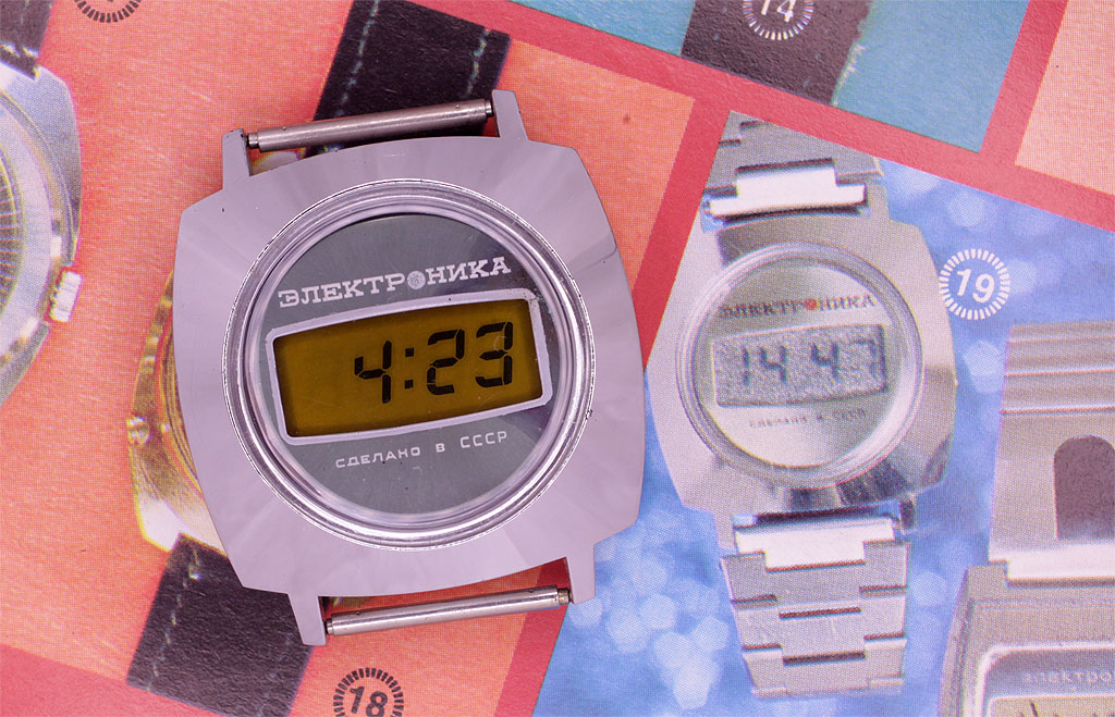

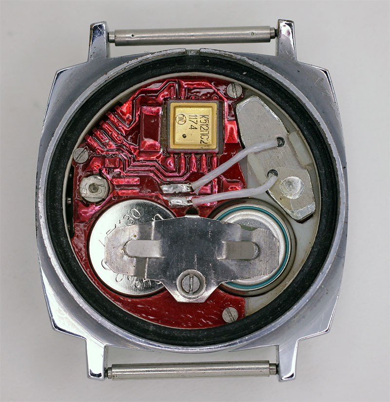

Часы достойные упоминания и более детального изучения. Часы без номера, что нехарактерно, цапонлак нанесен обильно и нехарактерно для серийки, вкладыш между плат из пластика изготовлен фрезеровкой, не отлит. Дисплей аналог ЦИЖ-6 или ЗИЖК, но прозрачный, отражатель приклеен на плату. Датировка - начало 1975 года. Воможно одна из первых попыток применить дисплей ЦИЖ-6. Я публиковал фото дисплея аналога ЦИЖ-6 от мая 1975 года, но видимо это был не самый ранний вариант дисплея.

Часы перекликаются дизайном с часами из каталога 1978 (что ни о чем не говорит по датировкам) с дисплеем ILIXCO 1974 года, точка вместо О было в конце 74 года достаточно модным решением.
http://www.horology.ru/TZ/ele91929.jpg
Андрей Бабанин 21.08.2022 16:12

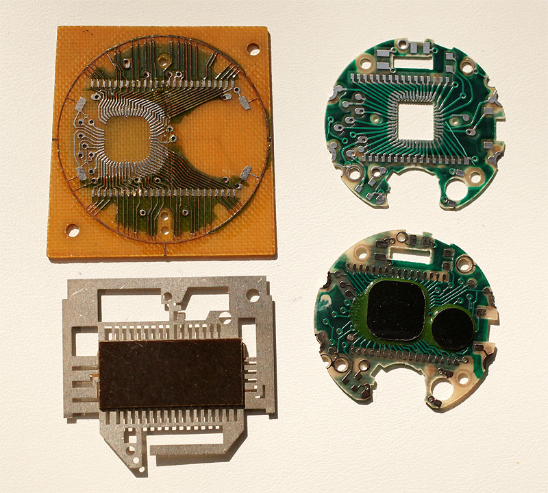

Платы на стадии производства. У 207 все дорожки замкнуты по внешнему контуру для возможности гальваники. У моделей Э5* соединение было в месте чипа, которое потом выфрезеровывали.
