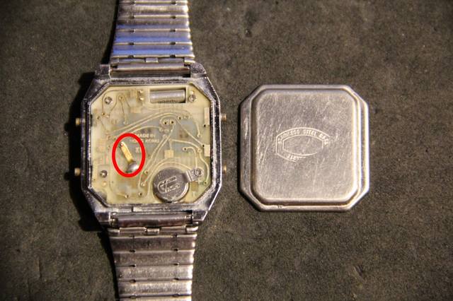

Здравствуйте!Суть вопроса в том,что нашёл среди разного хлама свои старые часы... -"kessel"...с квадратной крышкой.Все режимы работают,а вот мелодии не играют и сигнала будильника нет.Снял заднюю крышку и заметил что язычок-контакт отломан.Подскажите кто знает,может ли не воспроизводиться мелодия(сигнал) из-за отсутствия этого контактного "язычка" с задней крышкой?И ещё...не помню,на самой крышке, с внутренней стороны, должна ли быть мембрана как на "Монтана" или нет?Спасибо!
http://images.vfl.ru/ii/1525976164/8...21691872_m.jpg
Edun 11.05.2018 09:13
Если отломан и нет контакта с пьезоэлементом, который должен быть расположен на крышке, то звука не будет.
gorik71 11.05.2018 10:00
Сообщение от Edun (Сообщение 4855145)
А фото нет ,случайно, пьезоэлемента,который находится в квадратной крышке как на фото?
Mital 11.05.2018 13:44
http://forum.watch.ru/attachment.php...4&d=1399305095
типо такого
gorik71 11.05.2018 15:32
Сообщение от Mital (Сообщение 4855569)
Спасибо за фото!
P.S. В итоге можно,как я понял из форума, вместо контактного язычка припаять кусок пружины от шариковой ручки...,а вот чем можно заменить отсутствующий пьезоэлемент?Под разбор таких часов у нас я не нашёл к сожалению...Спросить в часовых мастерских или бесполезно искать отдельно?
siealex 11.05.2018 19:54
Поискать на радиобазаре похожий диаметром 15..20 мм.
gorik71 11.05.2018 21:55
Сообщение от siealex (Сообщение 4856154)
А в каких радиодеталях он может применяться и для чего?Как он правильно называется,чтобы за него спросить на рынке-пьезоэлемент или мембрана?
siealex 11.05.2018 22:54
Обычно говорят "пьезопищалка" или "ЗП".
gorik71 11.05.2018 23:59
Сообщение от siealex (Сообщение 4856398)
Спасибо!Буду искать...
