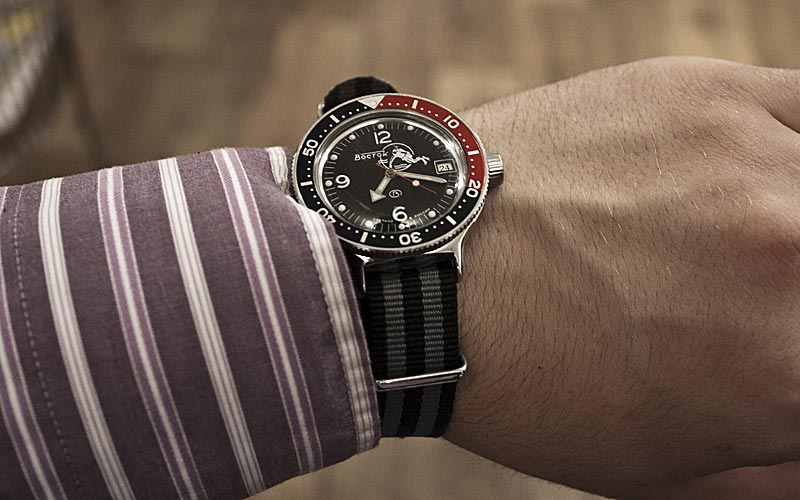

pers184 18.07.2012 12:44
Вложений: 2
Для своей новой бочечки с низким стеклом изготовил безель ,конечно же нержавейки.
http://forum.watch.ru/picture.php?al...ictureid=35384
Vodalex 18.07.2012 13:23
pers184, у вас золотые руки! Очень красиво! Хочу такой безель для своей бочки. Скажите можно сверху справа сделать такие же метки красные как метки снизу слева? Смотрится очень эффектно!
pers184 18.07.2012 14:55
Да , есть такой вариант . Заказывайте

Возникла маленькая сложность, токарь выточил посадочное место под вкладыш на микрон меньше чем нужно. Пришлось аккуратно впрессовывать безели пассатижами, перед этим обмотал их толстым слоем изоленты чтобы не поцарапать. Все безели со вкладышами собрал таким способом, сидят плотно,клей не потребовался. Поэтому те кто заказал безель без вкладыша должны это учесть. Вставляем вкладыш и аккуратно постепенно легкими нажатиями по кругу впрессовываем, безель встает впритык. Если такой вариант не устраивает то ничего в замен предложить не смогу, можете отказаться.

Для поддержания темы сделал фотосессию перед отправкой заказов . Примерил на свои.
http://forum.watch.ru/picture.php?al...ictureid=35562
