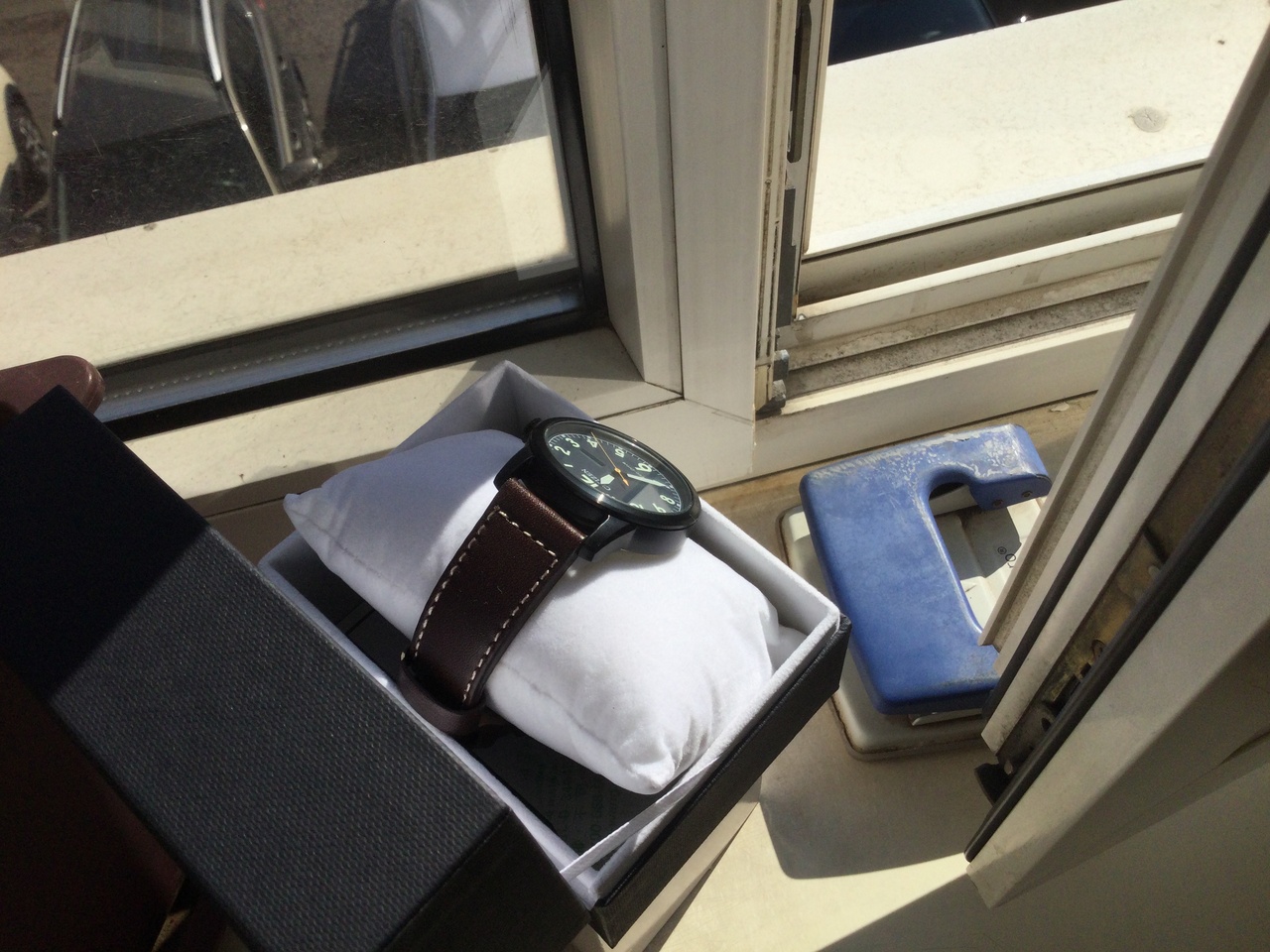

Tolkoorient 26.03.2024 11:41
Вложений: 1
Вложение 3689008
Вот что я хочу сказать - если часы лежат на самом открытом солнце в поле действия сквозняка (сейчас на улице конечно не совсем так уж тепло), то часы холодными остаются, реально холодными. До этого положил на соседний подоконник с закрытым окном - блин, нагрелись однако. Я даже и не думал, что так может разительно обдув влиять на температуру предмета.
Rumbman 26.03.2024 12:28
Вчера замерил без контактным термометром - нагрелись на подоконнике до 30градусов - в руки берешь тепленькие. Рядом пустое место на подставке, обтянутое черной кожей - 32. Думаю, что это вообще не критично.

Tolkoorient 04.04.2024 13:26
Вы ж не приравнивайте условия нахождения часов на руке и просто на подоконнике. Рука будет охлаждать часы, чего не происходит на подоконнике с отсутствием воздухообмена (теплообмена) вокруг часов.

Продолжаю играть с люксметром - на подоконнике 15 000люкс, облачно. А вот если открыть окно, то уже 25 000! 10к съедает стеклопакет, и стекла вроде не грязные.
ЗЫ На работе стекла тонированы с двух сторон, поэтому там на подоконнике так мало.
