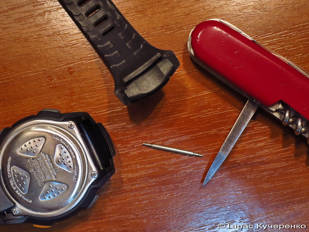

pablo37, Павел, специально для тебя :) Хоть мне и не нужно было менять батарею, но я снял ремешок и попробовал вернуть на место. Нужно приловчиться.
Хорошо, когда есть шпилькосъемник, с ним эта процедура была бы проще. Но ведь мы не ищем легких путей и используем шило швейцарского ножа Wenger
http://forum.watch.ru/attachment.php...1&d=1480404297

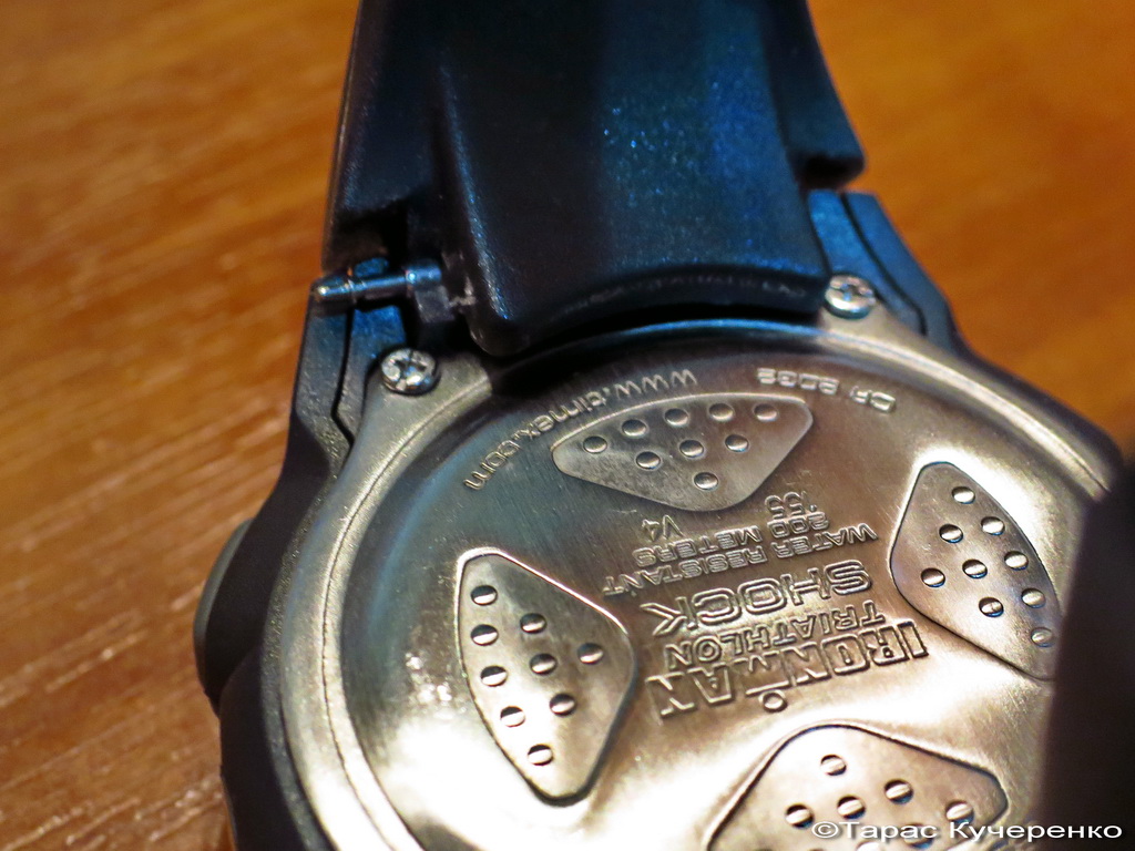

Снимается легко, чуть поддел шпильку и ремень в руке остался. А вот ставить на место действительно проблематично. Просто надо приловчиться чуток.
Ремешок вставлять нужно в посадочное место под определенным углом, градусов 30-45 примерно, чтобы один край шпильки зашел в свое посадочное место. Как на фотографии. А второй край шпильки придавливается и утапливается шилом или лучше шпилькосъемником. Тогда ремешок становится как влитой на свое место. Если же шпилька сразу не попадает в посадочное отверстие, то второй край сжать не удастся. Будешь давить со всей силы, но шпилька не влезет, а все потому, что противоположный край не в своем посадочном гнезде. Как-то так :)
