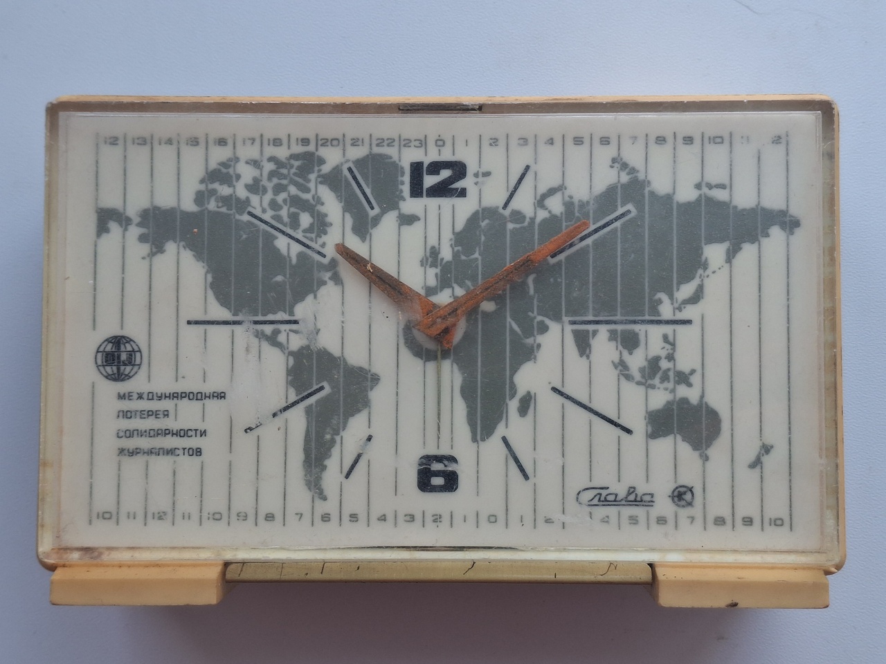

Ikorshunovich 17.08.2025 18:20
Вложений: 1
Попалось мировое время:
http://forum.watch.ru/attachment.php...4&d=1755443987
siealex 18.08.2025 17:27
Такого варианта (в большом корпусе) не видел. Более известен в малом (с рычагом сзади).
