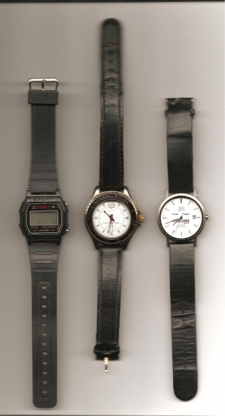

Сообщение от WhiteLion (Сообщение 1693131)
К сожалению, мой прогрессирующий слероз не дал мне возможности вчера замерить размеры резинки от одного такого донора стоимостью 20-40 руб. Сегодня постараюсь не забыть это сделать. ;)
CCCP-2, вчера замерил таки размеры этой резинки. Длина, ширина совпадают, по высоте чуть выше. В общем, что доктор прописал. Короче говоря, если в ваших краях продаются вот такие часы Comfy (на фото крайние слева), купите их и используйте, как донора.
Вложение 377197
Сорри за качество фото, но это, пожалуй, единственная картинка с изображением этих часов, которую мне удалось найти в интернете.
Что касается часов Montana, то в них встречаюся резинки разные по размеру, нужно мерять.
Благодарю! Если что, поищу.
