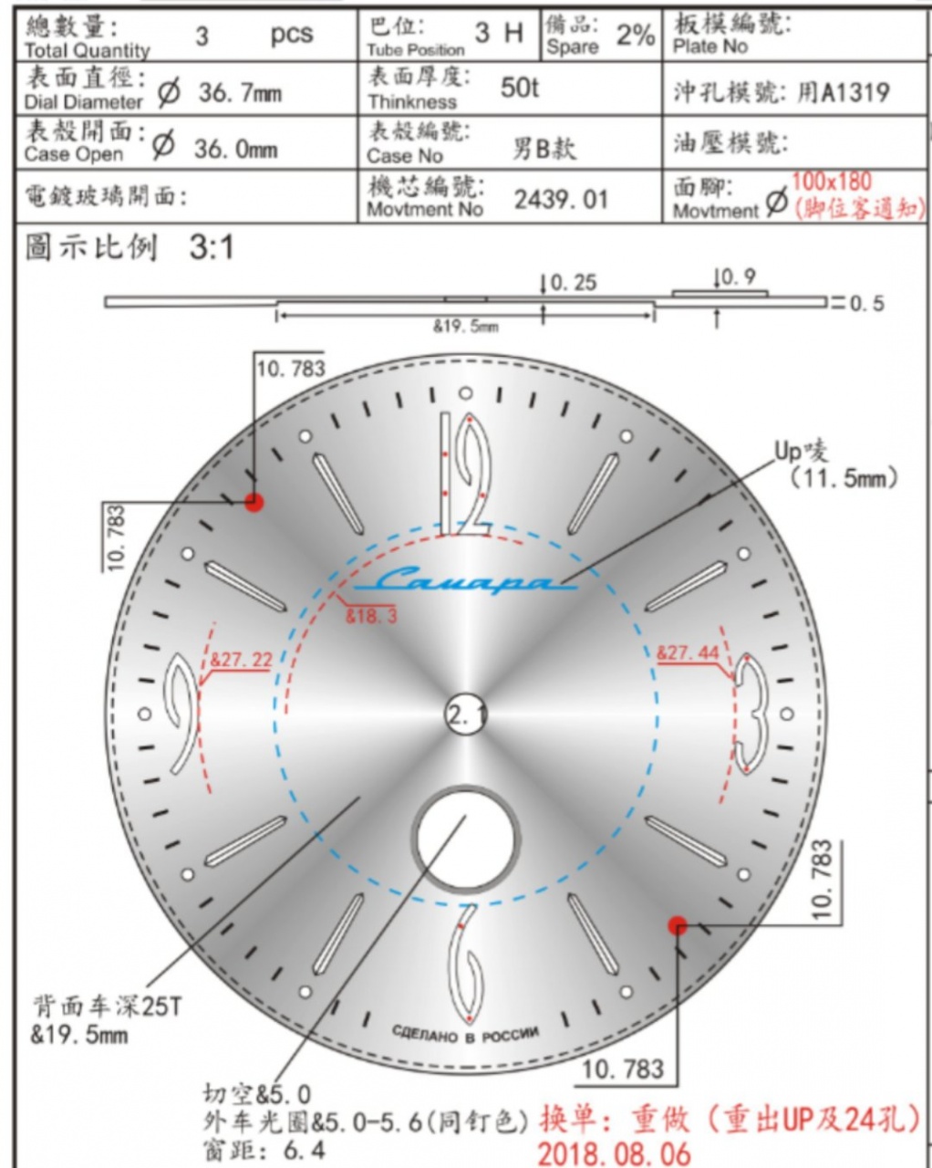

Stavr1976 25.09.2018 22:45
Мне кажется фон усложнения должен быть в цвет цифера, иначе выгдят как неуместное пятно
chemkk 25.09.2018 22:47
Сообщение от Stavr1976 (Сообщение 5048048)
И не далековаты метки на цифере от края корпуса?
Только хотел написать. Слишком много "пустого места" вокруг меток и делений. от этого кажется, что и стрелки длинней просятся.
А вообще - красота.
Stavr1976 25.09.2018 22:49
chemkkощущение что цифер от других часов. Как говорят люди в теме оценки часов. Кастрюля-залипуха))))
Полностью согласен.
И хочется чтобы минутя стрелка слегка касалась точек и меток, самым острием.
Но может быть так и есть, а на фото не видно.
Если делать другой циферблат, то стелки точно придется удлинять. Это еще возможно или уже вся партия готова?
Ну и да. Смотря на корпус-кастрюльку хочется повторения проекта на какой-нибудь швейцарии, дабы потоньше :) 7001 на ручке был бы вообще замечательным вариантом.
Присоеденюсь к вопросу.
Ankir 26.09.2018 06:51
Верхняя часть 6 прям наползает на вырез для диска день/ночь.
SerP1 26.09.2018 06:59
Могу ошибаться , но это оговаривалось ранее. И, как сказал автор, это прежний цифер, исправленный - в работе.

А можно в надписи "САМАРА" в буковках "А" и "Р" дырочки просверлить?
SerP1 26.09.2018 07:22
Тоже ранее было обещано и это)
По поводу ЗГ кто что скажет, не?
Она красива, бесспорго, но... не кажется ли она слишком круглой чтоли? На рендере она более приплюснута к корпусу, что более гармонично на мой взгляд.
Zonder1980 26.09.2018 07:28
Сообщение от SerP1 (Сообщение 5048257)
А как по мне, дык заводная головка получилась выше всяких похвал, даже круче чем на рендере
более приплюснута
таким приплюснутым блином не удобно будет заводить часы ИМХО

artur63 26.09.2018 08:31
Надпись "Самара" плохо читаема.

chemkk 26.09.2018 08:54
Сообщение от SerP1 (Сообщение 5048246)
Если теперь я не ошибаюсь, то исправленный цифер вот
http://forum.watch.ru/attachment.php...2&d=1533653572
на нем исправлено многое, но не расстояние от меток до видимого края цифера. На рендерах и на чертеже это расстояние выглядит разным. На чертеже, как и на тестовом экземпляре, это расстояние больше минутной метки, на рендере оно кажется меньше, чем метка. Вероятно на этот момент не обратили внимание, т.к. ранее видели этот цифер только голым, не в корпусе.

bulavkar 26.09.2018 09:43
Anth, возможно ли сместить метки ближе к краю? И если сместим, минутную можем увеличить, или это потребует доп затрат и времени? Сколько? Спасибо.
Сообщение от Zonder1980 (Сообщение 5048341)
часы для полярников и северян, т.к на крайнем Севере, летом солнце не садится совсем и понять день или ночь за окном, можно только посмотрев на индикатор (день-ночь) часов Синяя Самара :D
А полярной ночью, куда смотреть?:D
Anth 26.09.2018 09:49
Сообщение от bulavkar (Сообщение 5048374)
уже ничего не возможно менять, или нам нужно будет еще полгода подождать.
все кстати, четко с проектом. уже проверяли. это кажется так.
мы уже смотрели и накладывали одно на другое..
сейчас исправляем только сборочные моменты, если они будут.

В исправленном цифере окно усложнения будет с ободком как на рендере?
chemkk 26.09.2018 10:18
Сообщение от Anth (Сообщение 5048394)
Получится ли снять видео тестового образца? Неужели настолько велика разница в восприятии между фото и живым экземпляром?
Anth 26.09.2018 10:58
Сообщение от SerP1 (Сообщение 5048429)
да, совершенно верно. будет полированная грань как на айфоне кнопка

EE1978 26.09.2018 11:29
Сообщение от Zonder1980 (Сообщение 5048248)
вот да, согласен
Anth 26.09.2018 12:31
я на фото смотрю и тоже так думаю, а вживую - не будет видно ни так ни эдак. но Бобу еще раз напишу.
Сообщение от bulavkar (Сообщение 5048498)
Вот ещё такой ответ http://forum.watch.ru/showpost.php?p...postcount=3270
так и будет. алмазной фрезой за 1 проход. мы ж не технологию обсуждаем, а то как должно быть в конечном итоге.
новый циферблат будет толще... с предыдущим при этой операции ломалась латунь - очень тонко.

old Tikhon 26.09.2018 12:59
Все-таки, необходимо увидеть, т.н. "исправленный" вариант цифера, ибо этот, не есть гуд, к сожалению.(
Сообщение от chemkk (Сообщение 5048336)
очень важное замечание.

Anth 26.09.2018 19:52
Корпус, заднюю крышку, стрелки отправил в производство всей партии.
По остальному будут вопросы, изменения.
Все ваши мнения учтены.

Уважаемый Anth а для варианта ССМ стрелки "ножи" готовы? и есть ли возможность увидеть их в собранном виде?
Anth 27.09.2018 09:41
Сообщение от Rifinn (Сообщение 5049683)
ножей Боб не прислал..
так что циферблат от ножей, стрелки от листочков.
еще раз хочу повторить: на фото циферблат выглядит очень плохо. вживую совсем иначе. лого только мелковато. возможно его нужно будет увеличить. а может и не стоит - все равно с полуметра ничего не видно ))))
NotaryX 27.09.2018 09:48
Сообщение от Anth (Сообщение 5049708)
Я думаю, не так важен размер в данном случае, как чёткость букв. Пока надпись единственное, что огорчает
