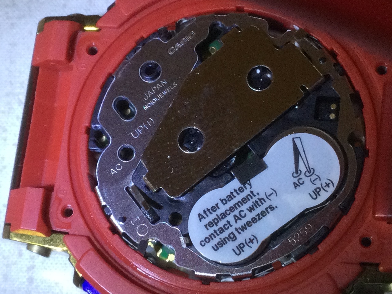

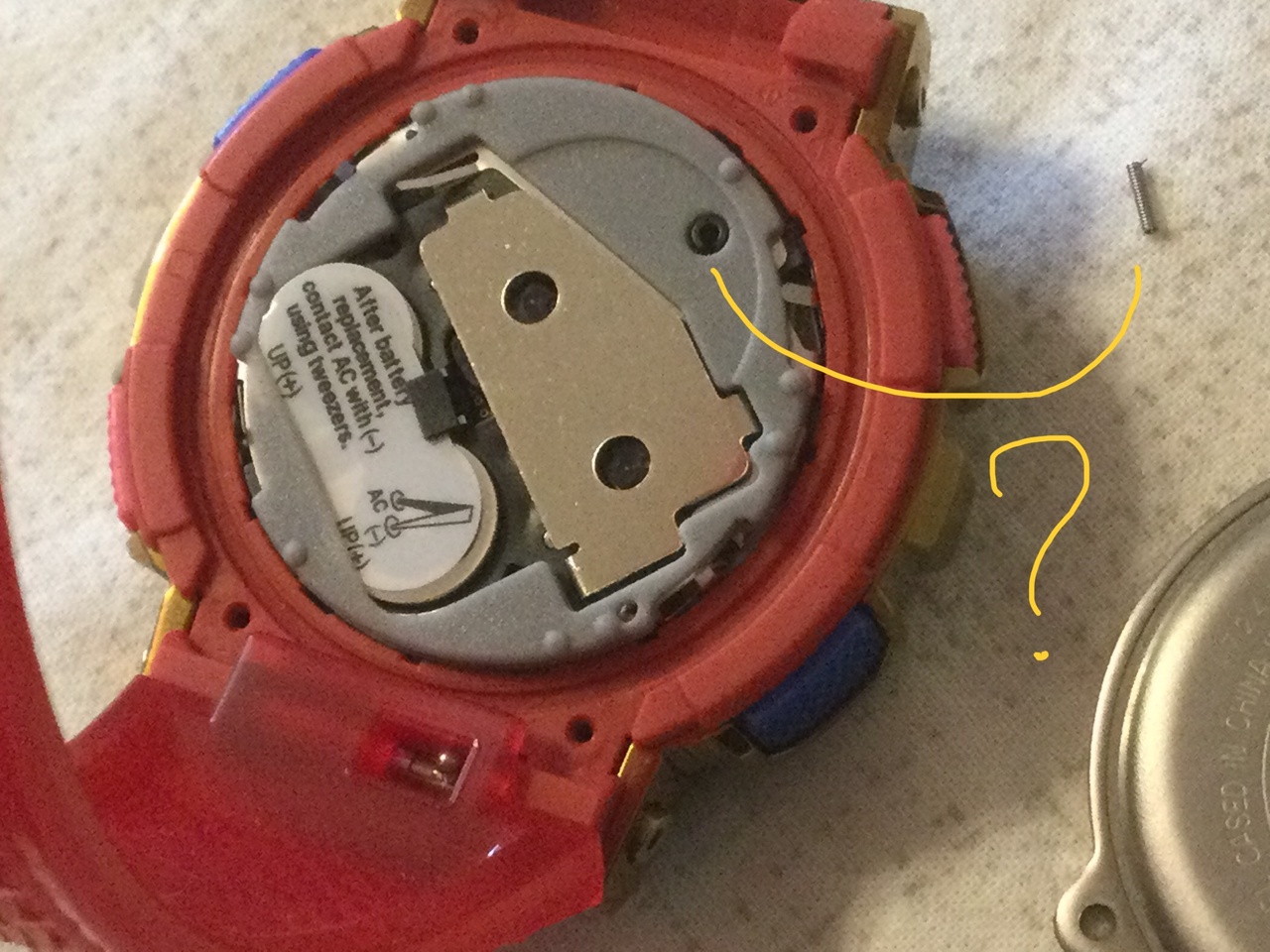

Tolkoorient 05.04.2025 13:30
Вложений: 2
Раскрутил для замены батареек (кстати, 4 года проработали как минимум). Пружинка вытянулась с крышкой. Где ее место? Там, где стрелкой на фото нарисовал? Или в другом месте. Подскажите.
Вложение 3834391
И еще - смотрю смотрю и не уверен, что понимаю, а что же с чем надо замкнуть после установки новых батареек?
Вложение 3834393
chnav 05.04.2025 14:01
Tolkoorient
На втором фото слева видно отверстие и надпись AC (All Clear). Вот надо туда к контакту на плате коснуться тонким пинцетом или иголкой и замкнуть на верхний металл. На нём для наглядности слева снизу видно гравировку кружок с надписью "минус".
Касаемо пружинки, если есть сомнения просто посмотрите на заднюю крышку, там всегда от пружинки остаётся пятнышко, соответственно отзеркальте или приложите к корпусу, сразу станет понятно ответное отверстие. Судя по всему вы сами точно определили, там других вариантов нет.
ziv333 05.04.2025 19:17
gm-110 я так вижу, да пружинка туда
Tolkoorient 05.04.2025 23:11
Все нормально, спасибо за ответы. Сделано дело). Только один еще вопрос - а для чего это замыкание требуется?
Vshmel 06.04.2025 02:07
Сообщение от Tolkoorient (Сообщение 7206924)
Типа для перезагрузки (reset), для корректной работы часов и функций.
