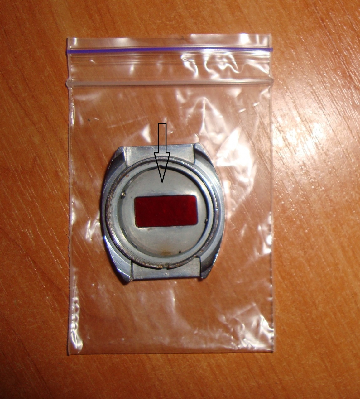

Сообщение от Balon (Сообщение 3196798)
А по подробней на счет подложки из тонкой пленки, то бишь куда ее сувать.
Вырезал с такого пакетика круг по диаметру модуля и окно под экран, и вложил внутр корпуса.
Вложение 1087818
Balon 04.08.2015 00:36
Спасибо, понял.
Буду колдовать.
