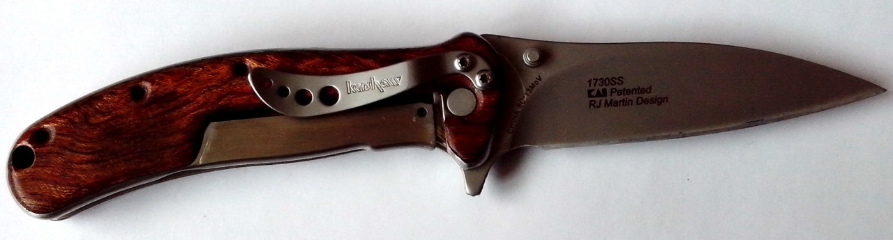

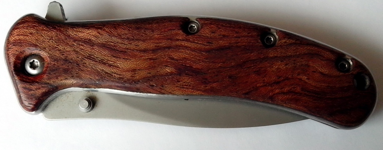

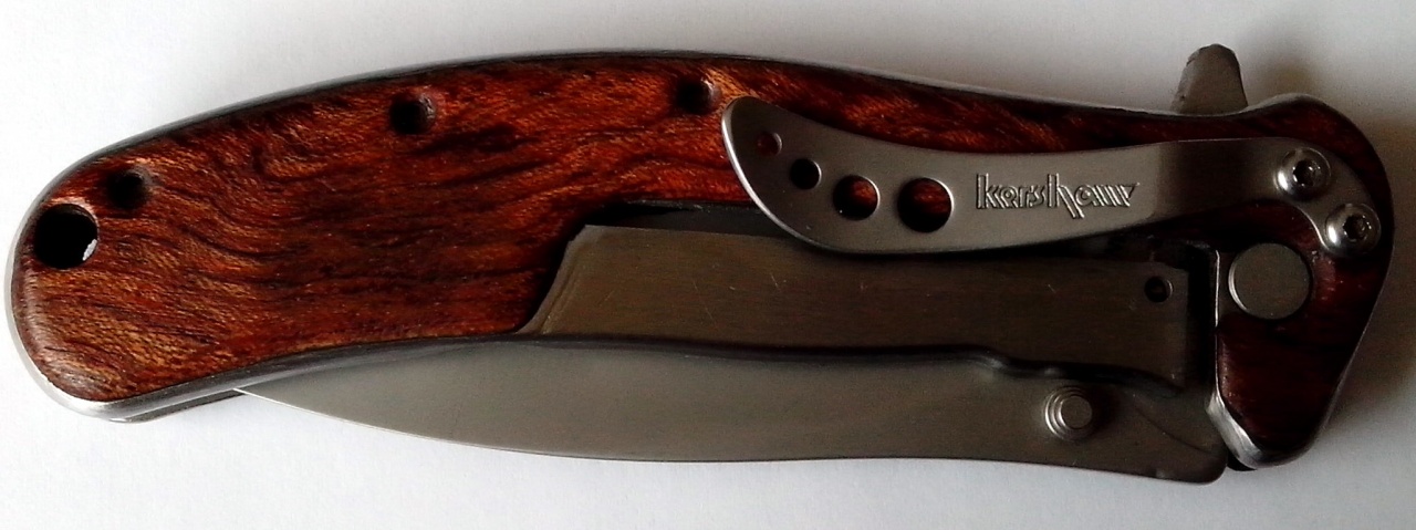

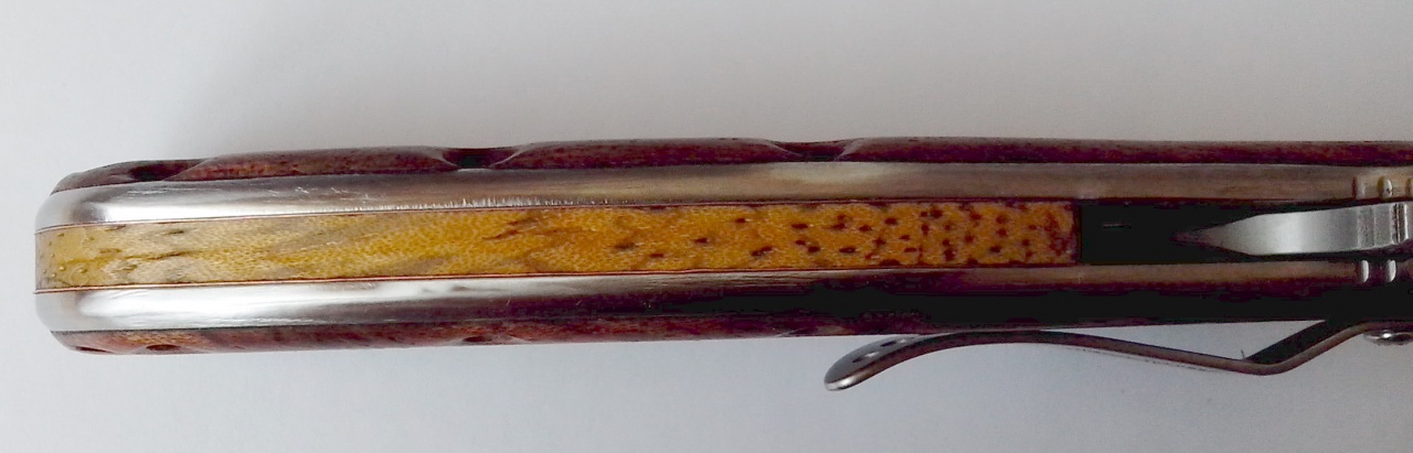

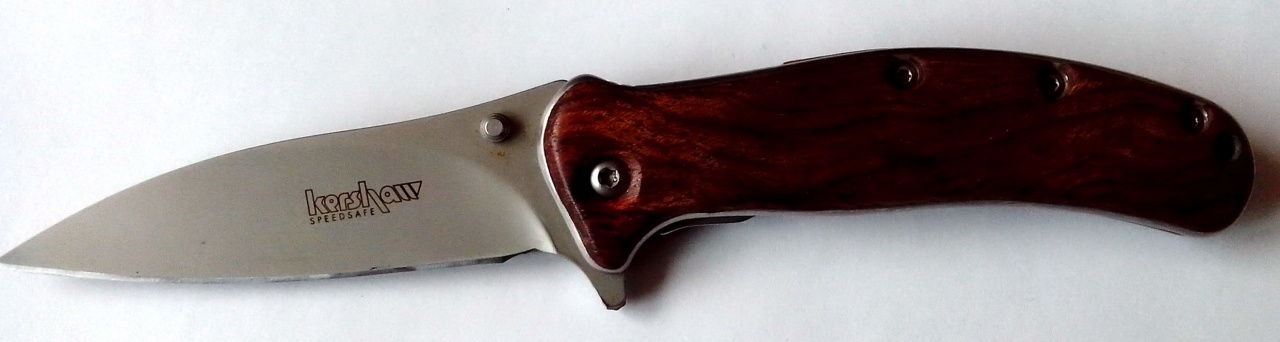

Первая попытка что-то сделать со складным ножом. Даже мелкие обрезки дерева находят свое применение. Kershaw 1730SS цельнометаллический, тонкий. Неудобно в руке сидел, решил доработать. Первый раз в жизни разбирал нож. Проще было накладки сделать, чем потом нож назад собрать. :) Боковины бубинго, на клею сидят. Спинка (или как правильно называется) была пластиковая, некрасиво, сделал из обрезка ироко. Теперь нож с кармана не слезает. Огрехи на фото видно, но это пока первый опыт доработки складного ножа, буду тренироваться.

Неплохо получилось. Спинка называется - бэкспейсер.

ЗдОрово!
Мне понравилось!
У меня был такой примерно, с деревом, в авто. Жаль, схимичили его на очередном ТО, а я и не заметил.
Продолжай в том же духе!

А название клея не затруднит озвучить?

Давно и успешно пользую немецкий клей-герметик Kleiberit 566. (Не реклама! :) )
Очень хорошая адгезия к металлу, дереву, кафелю, камню, резине. Главное - когда становится, остается эластичным, плотность твердой резины. Поэтому не откалывается при ударе, компенсирует объемные колебания дерева (расширение-сжатие от изменения влажности).
