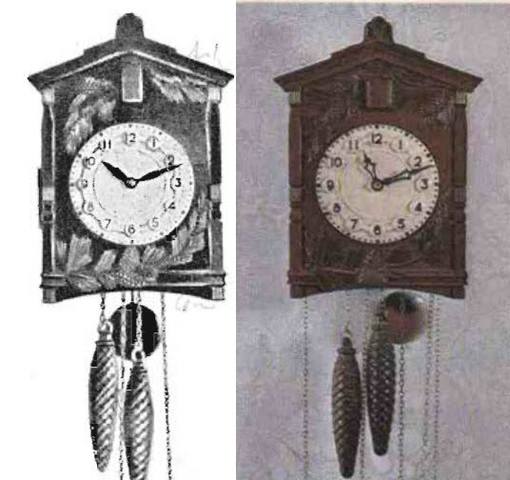

mozart67 04.02.2018 00:38
Подскажите какая кукушка будет постарше? Если судить по стрелкам. Или от них не зависит? Все таки Стрелки на кукуне слева пореже встречаются.
http://images.vfl.ru/ii/1517693782/2...20436231_m.jpg
