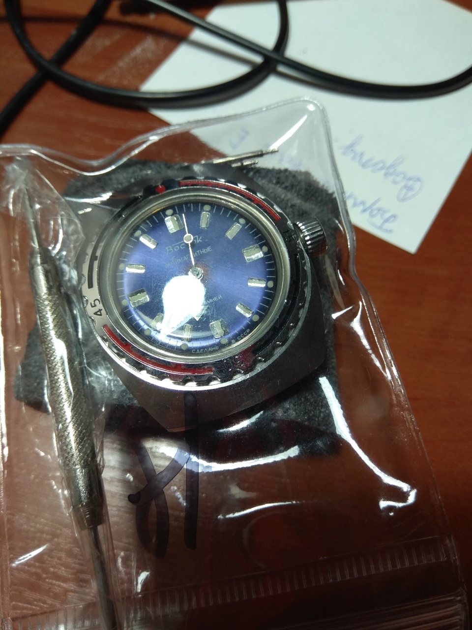

Visher 04.02.2020 18:39
Вложений: 2
Вложение 2860265 точность ходаВложение 2860266 бочки 2209 после репассажа. Сегодня с утра и до 18-10 ушла +5 секунд. Так устаканивается ход. Градусник не трогал вообще. Итоговая точность 62 секунды за 7 дней, примерно 9 секунд в сутки лёжа на столе. Заметте, у меня нет ппч ни в каком виде, наличие или отсутствие этого прибора не влияет на точность ваших часов.
Как-то репассировал десять разных востоков подряд, разных годов выпуска, в разной степени износа. Все без труда влезли в 10 секунд/сутки, три из 10 вообще не хотели ходить лучше 1 минуты, в одних нужно было править камень под вилкой, где-то завис верхний камень на балансом мосту, у третьих погнулась шея вилки и цапфа анкерного колеса. У всех без исключения были проблемы с ровной тягой пружины заводного барабана. При этом выработки оси барабана не было ни у одного востока.
