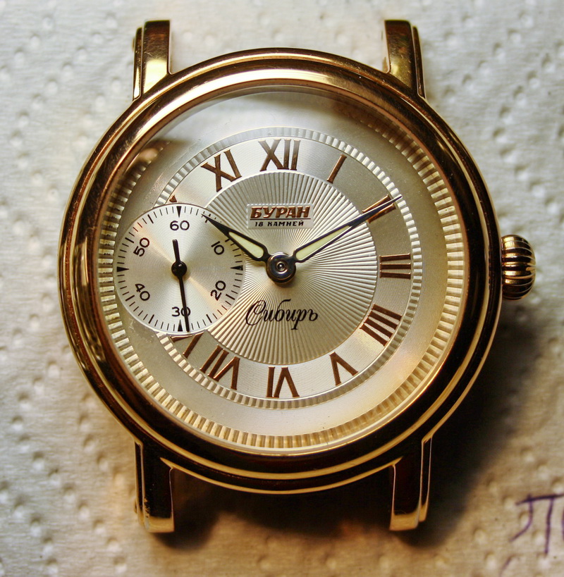

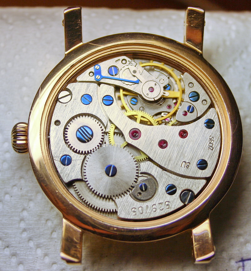

По просьбе заказчика внес небольшие доработки в Буран: заменил один из мостов, протертость его явно не красила.
Вложение 670492 Вложение 670493

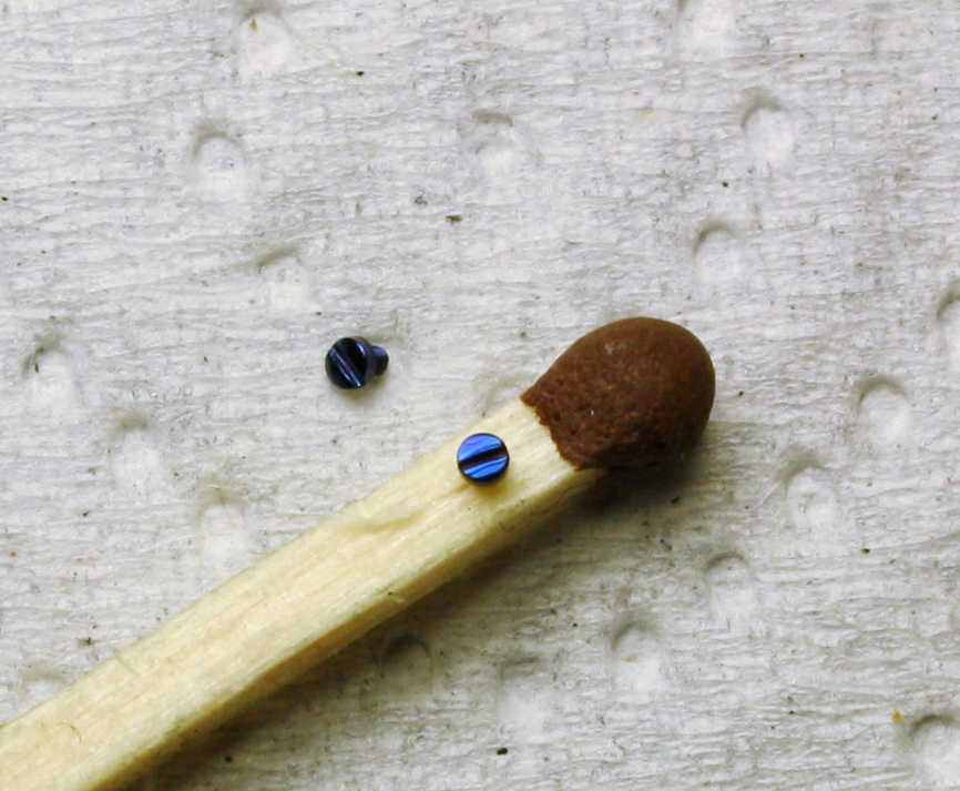

А это винты для Elgin
Вложение 670494
