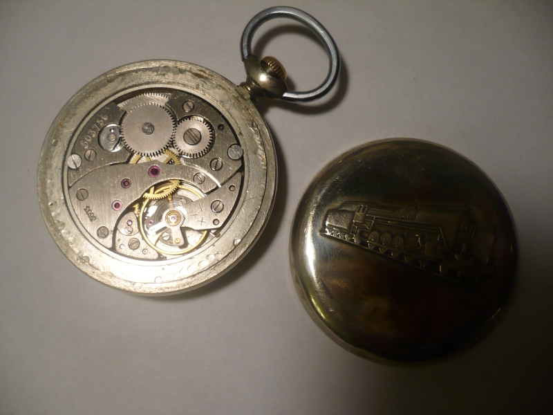

zavarow 17.12.2012 21:32
Вложений: 1
а это тогда что ? пост 543
В посте 543 котлета неясного происхождения.
Специально для Вас щелкнул 3603 (кстати, уже - Российский).

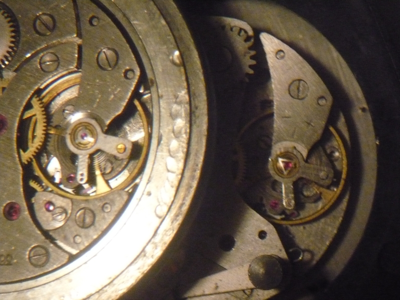

zavarow 17.12.2012 21:39
В отличии от тех что у вас на моих снизу установлен противоударный узел.
2 dimmas67
Действительно. 3603 можно опознать, помимо характерного мостика, противоударным устройством баланса с той стороны, что под циферблатом. Снимите циферблат и сфотографируйте механизм. Сразу скажем, кто есть ху... :)
Заранее можно предположить, что это 3602, поскольку мост баланса сильно отличается от других мостов.

молния
Вложений: 1
Сообщение от dimmas67 (Сообщение 1617112)
http://forum.watch.ru/showthread.php?t=728&page=55
странное совпадение......может Вы и мои часы переделали ?
Ну почему Вы так категорично все воспринимаете? :) Вашу Молнию наверное мастер часовщик переделал когда то в незапамятные времена...Может ему проще было сменить мост, чем перебивать камень...

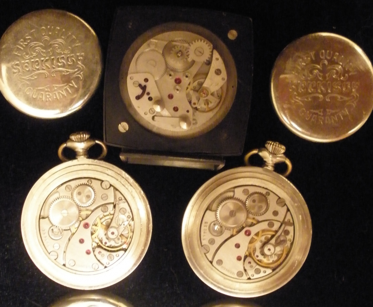

Не поленился открыть свой окованный железом сундук, поискать немножко часов. Предлагаю для просмотра фото. 1 Заря(малогабаритный будильник) и 2 Молнии такие же как Вас.
Вердикт - Ваша Молния с мостом от Зари. Точка.

zavarow 17.12.2012 22:03
Вложений: 1
От Зари. Подтверждаю. У 3603 пружинка камня другой формы.
