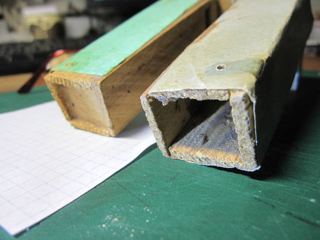

Добрый день, уважаемые форумчане!
Решил вот то же купить маяковскую кукушку в шалаше, заодно проверить свою нервную систему (как следует из сообщений форума - настройка и регулировка кукушки имеет свои незабываемые особенности).
Корпус попался в более или менее нормальном состоянии, а вот механизм ( со счетным колесом ) без свистков, маятник, поводок, тяги все согнуты, наверное часы уронили.
Решил начать со свистков.
Нашел на форуме фото по изготовлению свистков, но есть вопрос т.к. тон звучания свистков разный по высоте на каком расстоянии устанавливается перегородка? В одном случае это 30 мм, а в другом... ? Какой свисток куда ставится?
С уважением Игорь.
OddyRash 07.12.2017 14:13
Сообщение от I gor (Сообщение 4614528)
Смотреть сзади - с высоким тоном стоит справа.

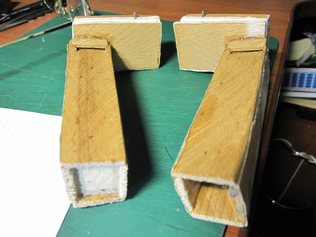

mozart67 08.12.2017 01:58
С уважением Игорь.
Игорь, если объяснить на пальцах то вид будет каков как на фото. Это вид со спины. В смысле вид сзади. Слева заглубление на 2 мм, справа на 31 мм.
http://images.vfl.ru/ii/1512687135/b...19727233_m.jpg http://images.vfl.ru/ii/1512687136/3...19727234_m.jpg

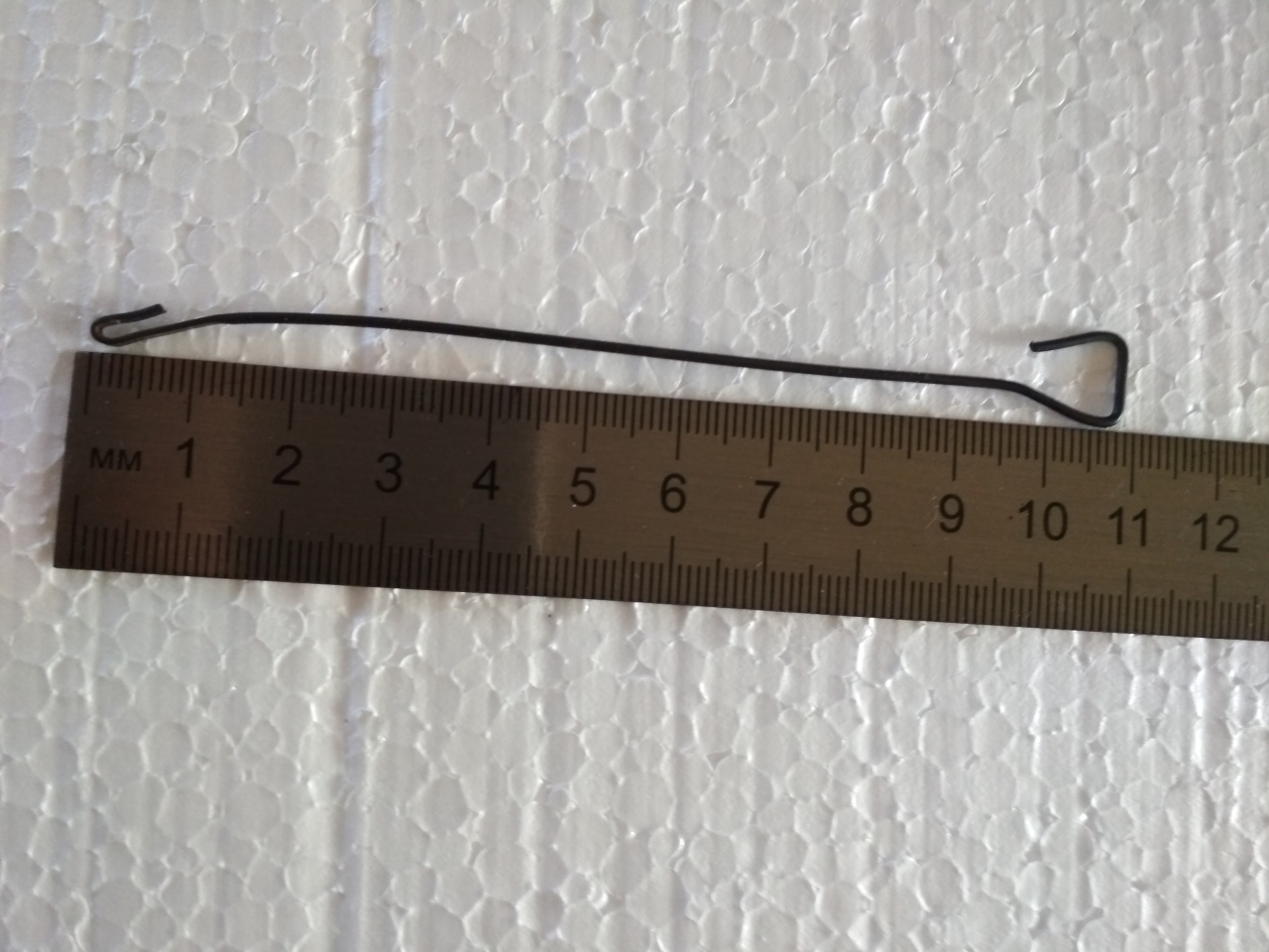

Vasiliy K 08.12.2017 10:21
Всем привет! Подскажите, какая длина качалки маятника у "кукушки" с гребёночным механизмом? Купил для подруги жены часы без этой детали, а мои в Новоузенске остались. Не хочется экспериментировать, а часы надо к праздникам сделать.

taram 08.12.2017 13:03
Вложений: 2
Сообщение от Vasiliy K (Сообщение 4615877)
Вот Ваша качалка.

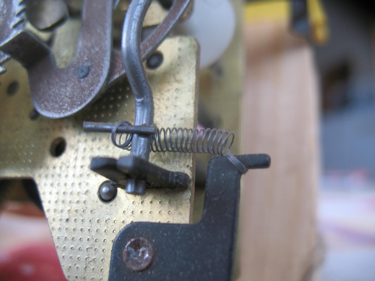

Flaicker 10.12.2017 14:12
Добрый день!
На таких часах вывалилась пружинка возврата кукушки. Подскажите (лучше фото) где и как она должна стоять ?
http://chasyinfo.ru/wp-content/uploa...5/07/maiak.jpg

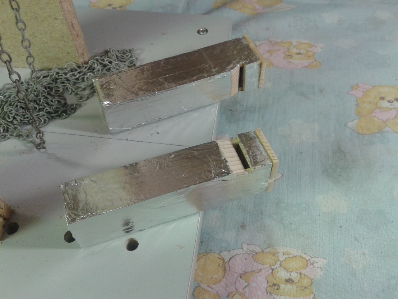

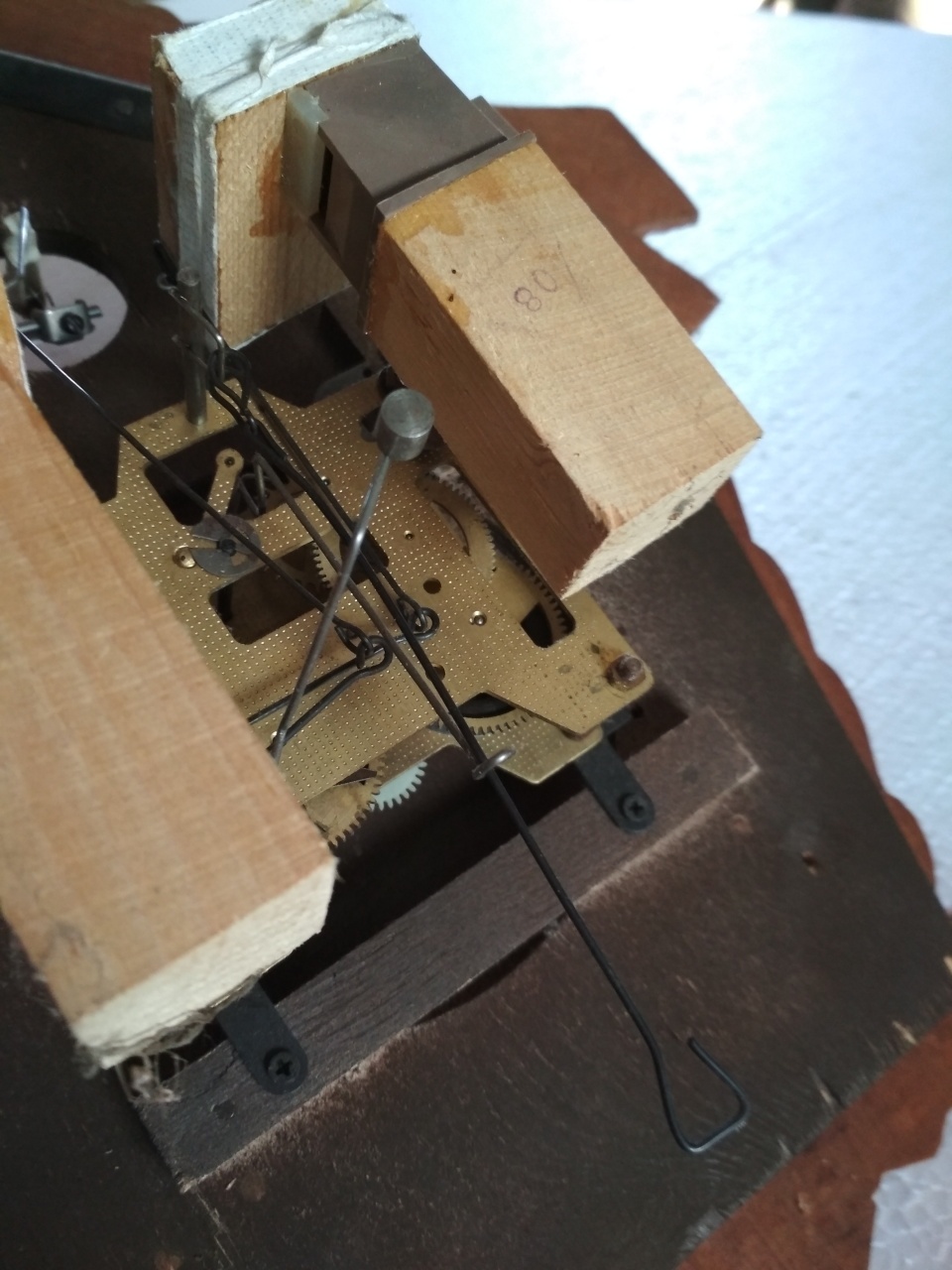

I gor 10.12.2017 15:08
Вложений: 1
Добрый день!
Сделал свистки на кукушку по размерам ув. mozart67. Спасибо. Все получилось. Материал был, поэтому для пробы сделал из бука и сосны - сосна звучит немного лучше.
В процессе регулировки возник вопрос - какая должна быть амплитуда подъема молотка боя. Есть какие - либо требования?
С уважением Игорь.
taram 10.12.2017 15:27
Вложений: 1
Сообщение от Flaicker (Сообщение 4618788)
Вот Ваша пружинка.
