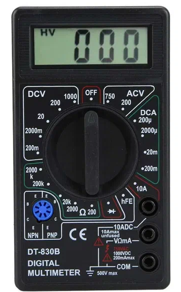

Как это правильно сделать? В наличии есть только мультиметр.

В 3049 оставить плату в обойме без дисплея, поставить в отсеки две батарейки и соединить их через мультиметр (вместо верхнего контакта - прижима. Мультиметр в режиме микроампер.
Замерил пару модулей. Мультиметр DCV на 2000мкА щупы на элементах без прижимного - показания на одном модуле 1779, на другом 1145. ЖК пока не снимал.

Андрей Бабанин 04.03.2025 16:19
Микроамперы меряют на DCA 2000 мю.
