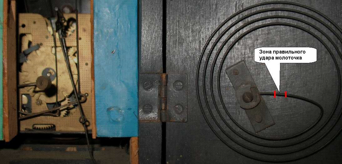

Sashun 01.12.2017 16:16
Вложений: 1
Сообщение от Vasiliy K (Сообщение 4605347)
на иных образцах бой куда противнее, чем на том видео, как ни старайся.
Если молоточек бьет по гонгу в указанной зоне, звук гонга вполне приемлемый.

Sashun 02.12.2017 12:22
Сообщение от I gor (Сообщение 4606837)
может быть есть способы улучшить звучание самого гонга?
Конечно, есть! Заменить имеющуюся спираль гонга из проволоки диаметром 1,2 мм на аналогичную из более толстой проволоки. Чем проволока толще - тем звук "благороднее". Также можно "облагородить" звук гонга, увеличив размеры дверки, к которой прикреплен держатель гонга, естественно, заменив прессшпан дверки более подходящим материалом - ну, не делают деки скрипок и гитар из прессованного картона.
От "кастрюльного" звучания гонга можно легко избавиться просто надев на молоточек кусочек пробки от винной бутылки.

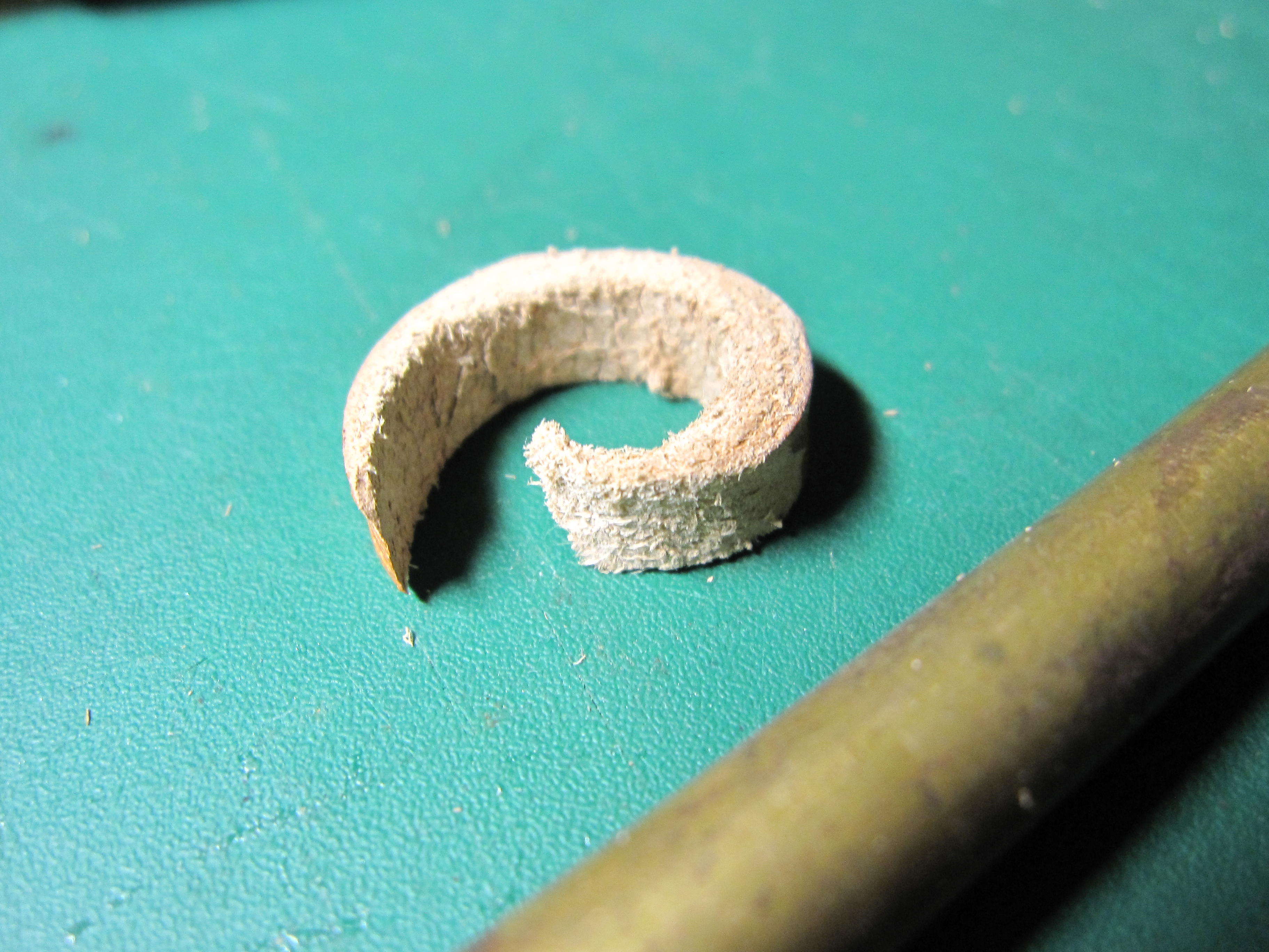

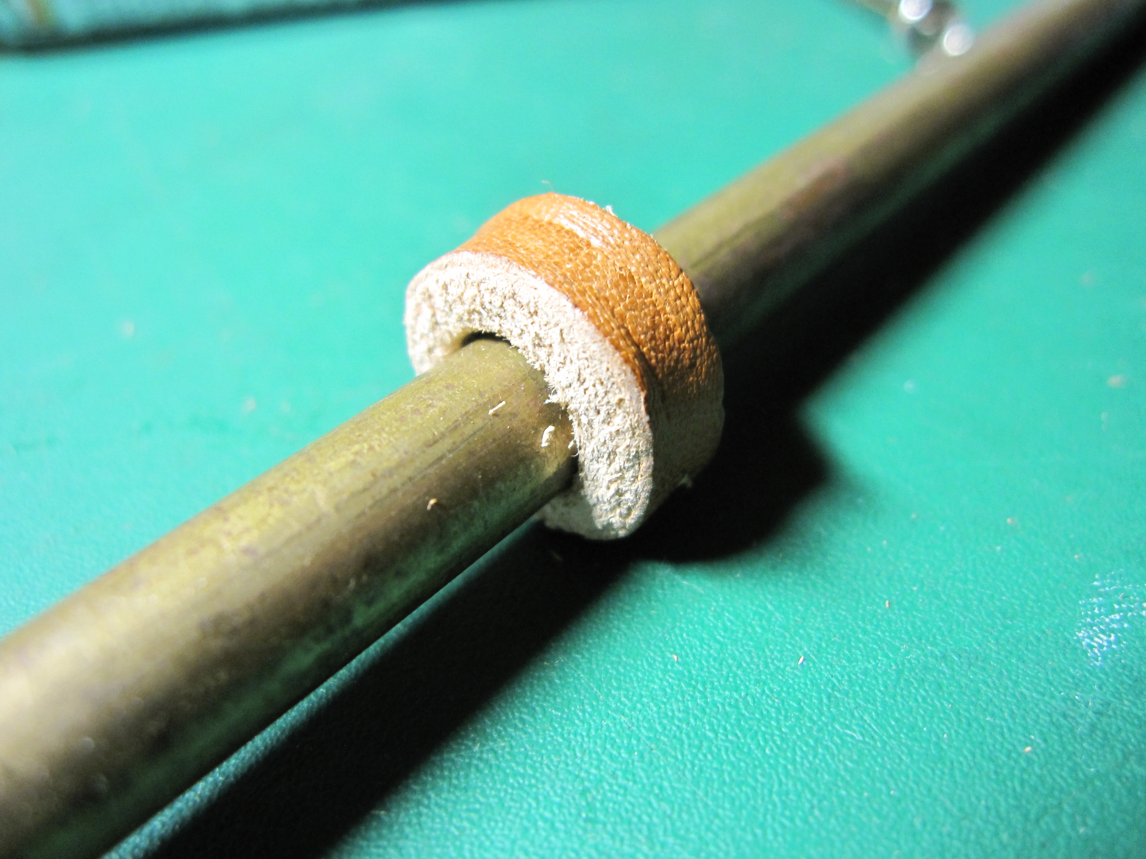

mozart67 02.12.2017 19:59
Сообщение от I gor (Сообщение 4607025)
Речь идет не о замене самого гонга, а об улучшении звучания имеющегося. Вариант "... надев на молоточек кусочек пробки от винной бутылки ", как Вы советуете. Нужно будет попробовать. Спасибо.
Я на молоточек натянул кусочек твердой кожи.
http://images.vfl.ru/ii/1512233839/f...19659697_m.jpg http://images.vfl.ru/ii/1512233839/6...19659698_m.jpg http://images.vfl.ru/ii/1512233840/1...19659699_m.jpg
Vasiliy K 04.12.2017 15:51
И правильно сделали, учитывая, что у подавляющего большинства "нормальных" часов с боем в гонг (не в колокольчик) кожаный боёк на молоточке. С последней четверти прошлого века появились и молоточки с пластмассовыми бойками.

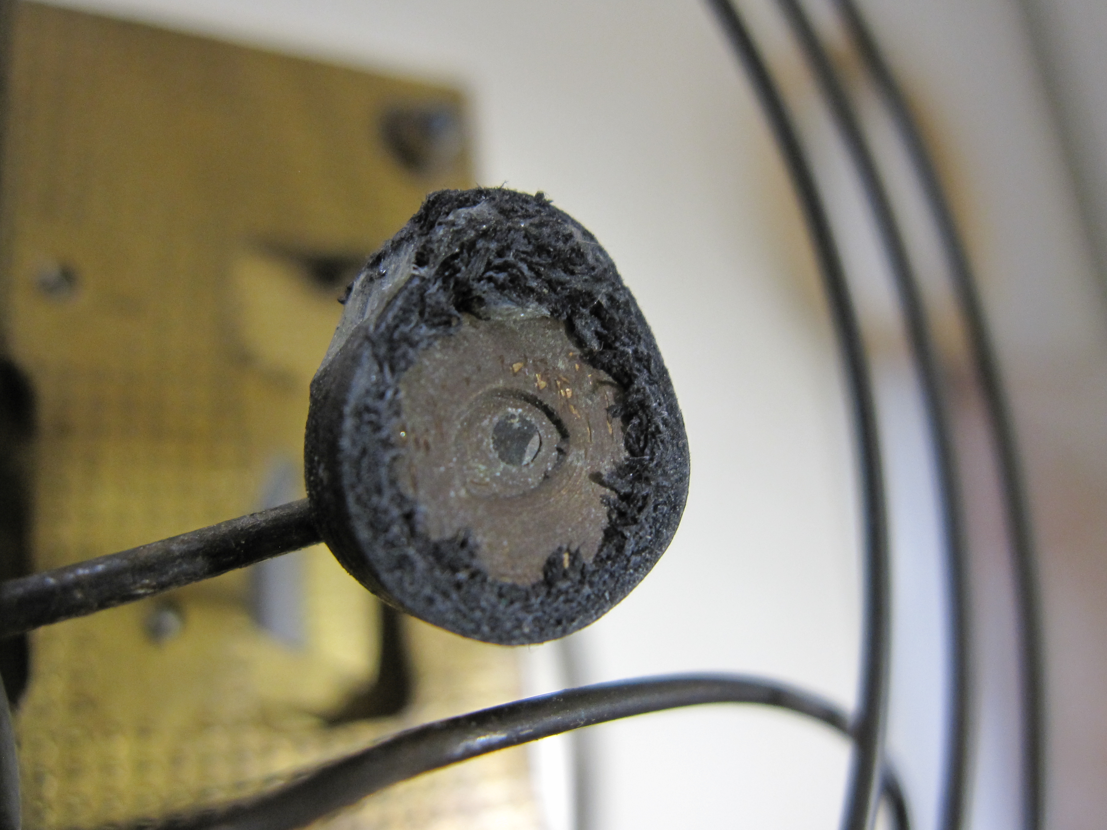

mozart67 06.12.2017 23:26
Сообщение от Vasiliy K (Сообщение 4609708)
Я не сам додумался. с "нормальных" часов списал. Натолкнул меня на это тот факт, что у этих сердобольских гонг реально монстр. Кожа немного смягчила звучание.
