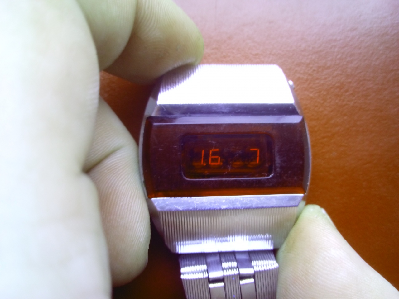

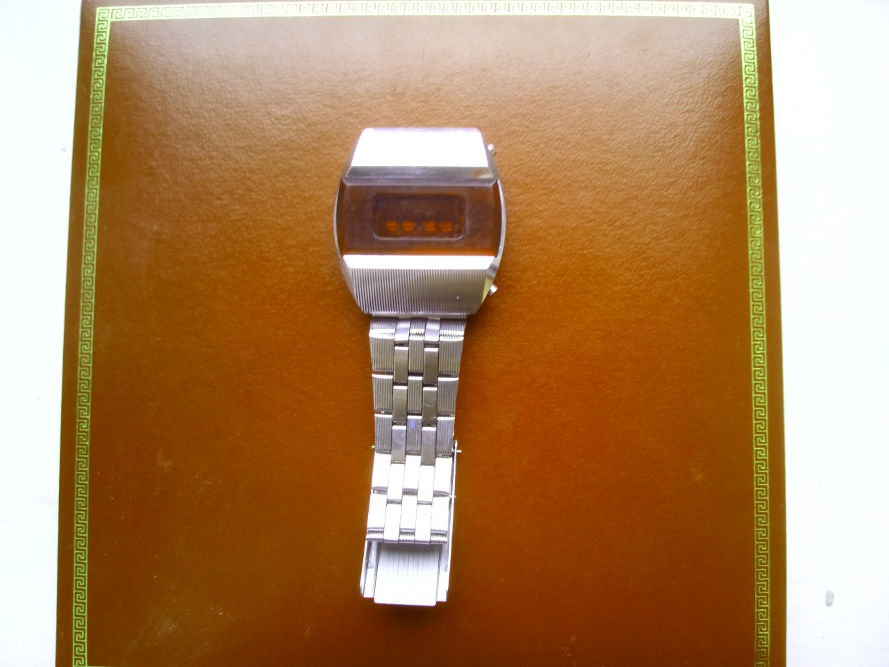

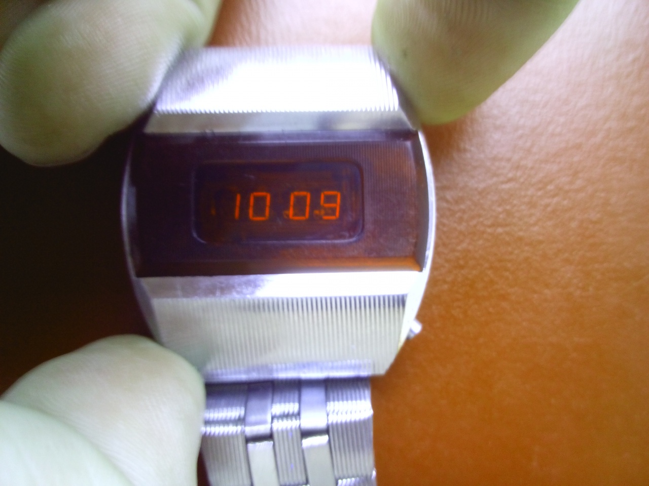

RisenSV 23.11.2014 01:33
Вложений: 3
Вот попали такие эл. 1.
Вложение 852362 Вложение 852363 Вложение 852364
Но плохо работают все правые кнопки, нужно с хорошим усилием нажимать и кнопки с задержкой возвращается в исходное положение. Скажите эти кнопки ремонтируются или только менять? И как их правильно извлечь из корпуса?
siealex 23.11.2014 02:32
Если кнопки на стопорных шайбах - они вынимаются легко. Снять шайбу вбок и извлечь кнопку. Но на большинстве корпусов Э1 кнопки закреплены напрессованными втулками, их снять достаточно трудно.
MrBerelex 23.11.2014 10:40
Сообщение от RisenSV (Сообщение 2789568)
Попробуй: извлеки модуль из корпуса, капни каплю машинного масла между корпусом и кнопкой и несколько раз пробуй нажать кнопку - из под кнопки должна появиться грязь. Проделай эту операцию пока кнопка начнет работать хорошо, а потом , с внутренней стороны корпуса, капни несколько капель спирта и опять нажимай кнопку - промой полость кнопки от масла.
RisenSV 23.11.2014 16:13
Сообщение от siealex (Сообщение 2789598)
Кнопки заклёпаны. Кнопку А заменил со старого корпуса, так как она даже не дзвонилась тестером. Наставкой чуть тоньше кнопку выбил во внутр корпуса а посадил на место снаружи.
Остальные попробую методом MrBerelex,
