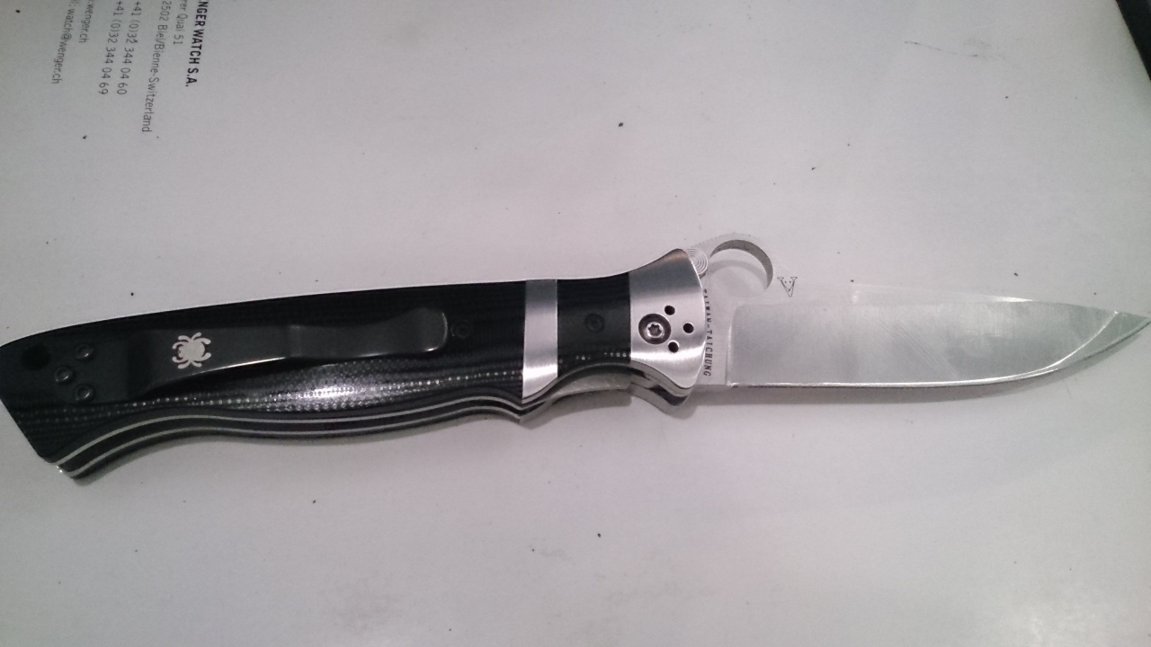

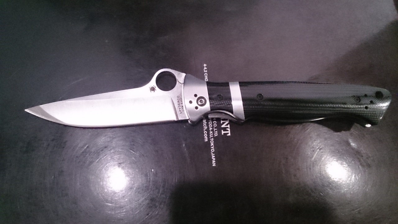

alex68 06.06.2014 14:26

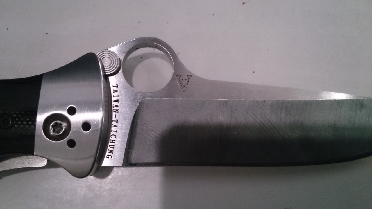

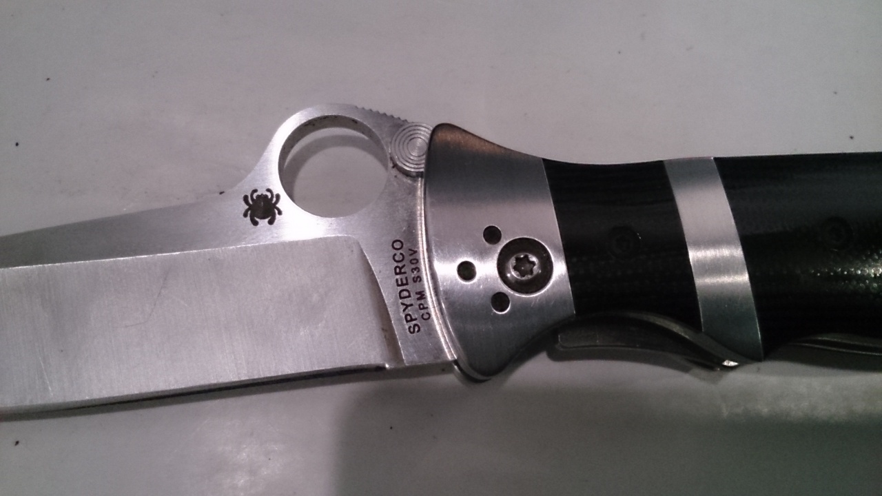

Вложений: 4
Как вам такой?
Вложение 722374
Вложение 722378
Вложение 722383
Вложение 722386
LuckBet 06.06.2014 16:29
Сообщение от alex68 (Сообщение 2531742)
Как вам такой?
так это Spyderco Valloton.
говорят, специфичный нож в плане пользования.
есть впечатления по владению?

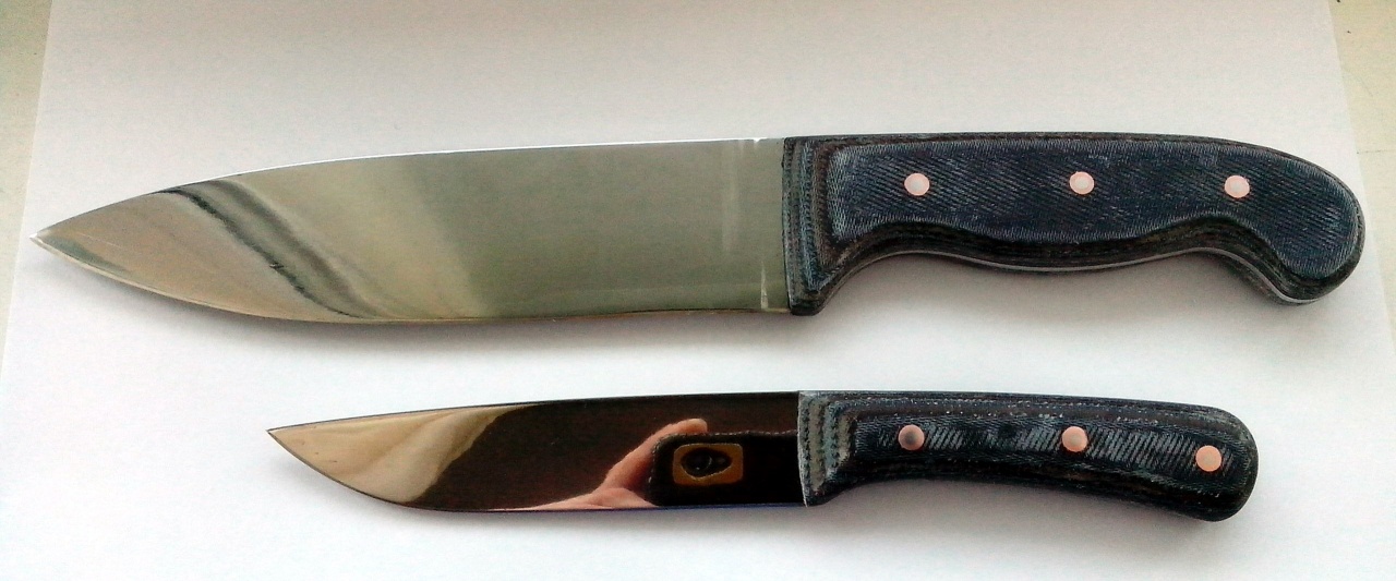

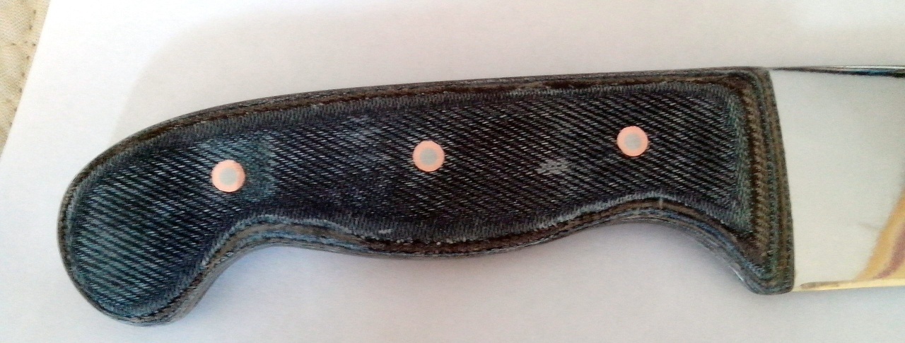

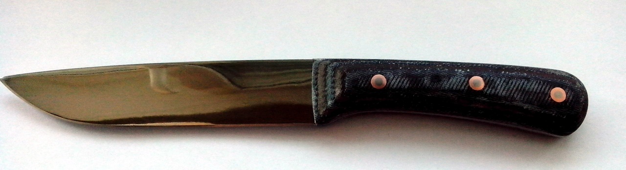

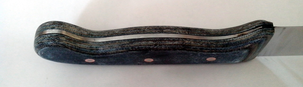

Alex298 07.06.2014 08:47

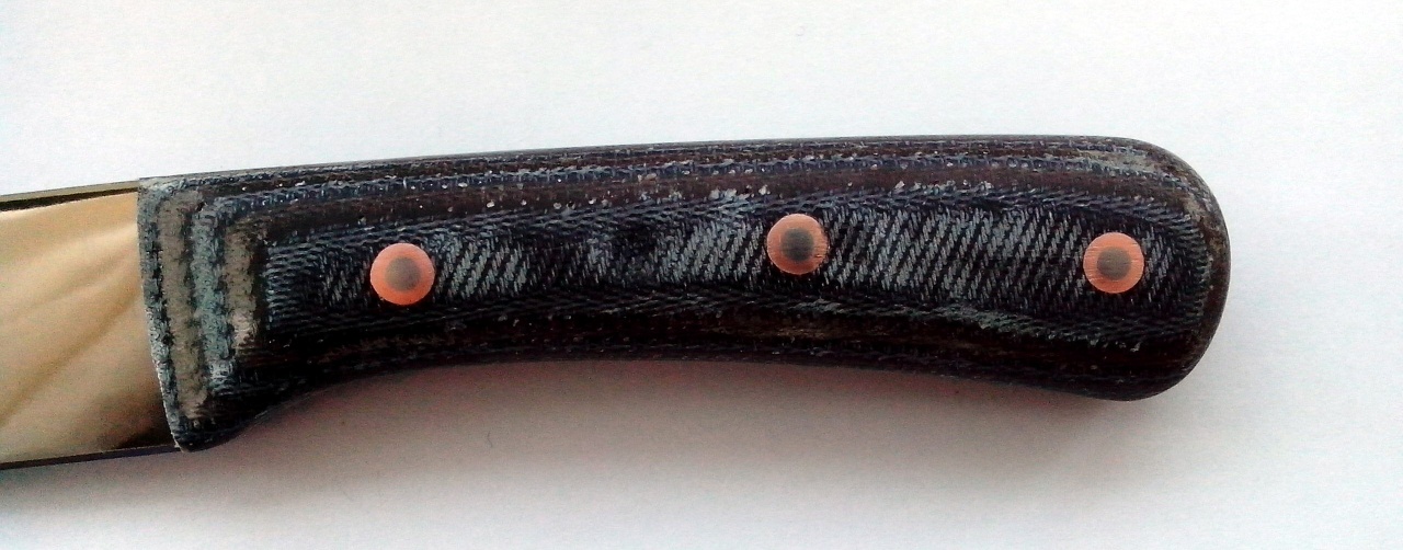

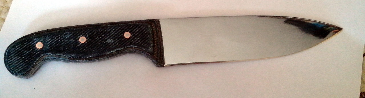

Вложений: 6
Сделал себе пару ножей на кухню. Надоело непонятно чем резать. :) Нержавейка. Клинки ковали по дружбе. Рукояти из самодельной микарты (это были мои любимые джинсы... :) ) Первый опыт самостоятельного изготовления ножей, так что не судите строго. :)
Вложение 722857 Вложение 722858 Вложение 722859 Вложение 722860 Вложение 722861 Вложение 722862
Jil242 07.06.2014 09:00
зеркало на кухне ,помоему , неуместно ...я бы сатинчик навел ...скотч брайт 7446 вдоль клинка повазюкать...будет самое то)
Alex298 07.06.2014 09:39
Сообщение от Jil242 (Сообщение 2532723)
А ведь соглашусь. :) Уже сделал, затер скотч брайтом. Понял, что казалось не так. Действительно, зеркало на кухне было бы не очень.
ZOV 07.06.2014 16:07
Вопрос: на какой эпоксидке микарта? Вроде в желтизну не отдает?
Alex298 07.06.2014 16:24
Сообщение от ZOV (Сообщение 2533126)
Это был первый опыт. Тут такое дело. Эпоксидку купил самую простую, типа такой.. Состав почитал потом уже, она с пластификатором оказалась. В результате при обработке зашлифовать нормально не получалось рукоятки, поверхность лохматилась чуть по ниткам. Пришлось промазать цианакрилатом (обычный суперклей корейский). Он проникает хорошо, впитался, встал. Потом шлифовал (в маске и с пылесосом). В результате неравномерный цвет получился, в зависимости от того, как глубоко впитался цианакрилат. На будущее понял, что надо внимательнее состав читать. :)
