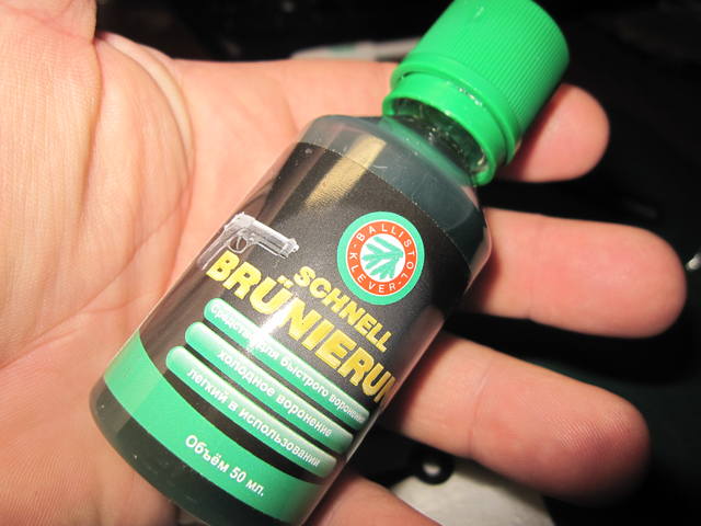

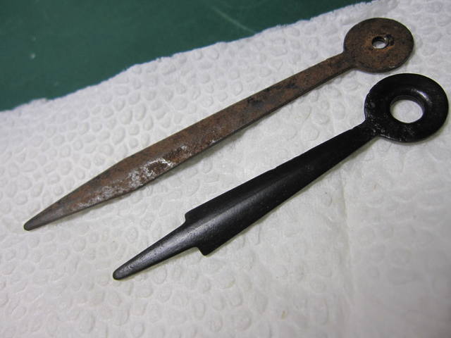

Купил буржуйскую воронилку. Ни че так получается.
http://images.vfl.ru/ii/1507658642/c...18943377_m.jpg http://images.vfl.ru/ii/1507658642/4...18943378_m.jpg

[quote=mozart67;4523320]Купил буржуйскую воронилку. Ни че так получается.
А получилось бы еще лучше, если перед нанесением, поверхность идеально подготовить. Обработанную стрелку покрывали сколько раз?
mozart67 13.10.2017 14:20
Покрыл один раз. Спешил. Хотел увидеть результат. Вторую сейчас вылизую до зеркального блеска. Хотя чем покрывать? Воронилкой обработал один раз.
