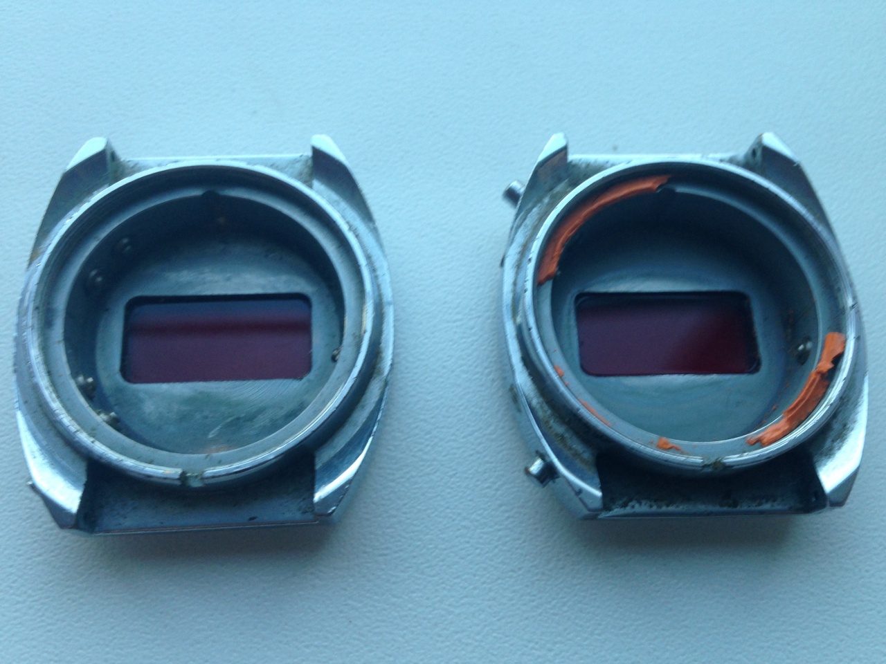

Как видно из следующего слайда Вложение 741974 на пластиковой маске имеются довольно заметные повреждения. Царапины "бросаются в глаза" и портят общий вид часов. Возможно, кто-то из форумчан имеет методику аккуратного устранения таких царапин? Что вообще можно с этим поделать? Прозреваю, что применение ГОИ, в данной ситуации, превратит декоративные канавки, на пластиковой маске, в воспоминания.

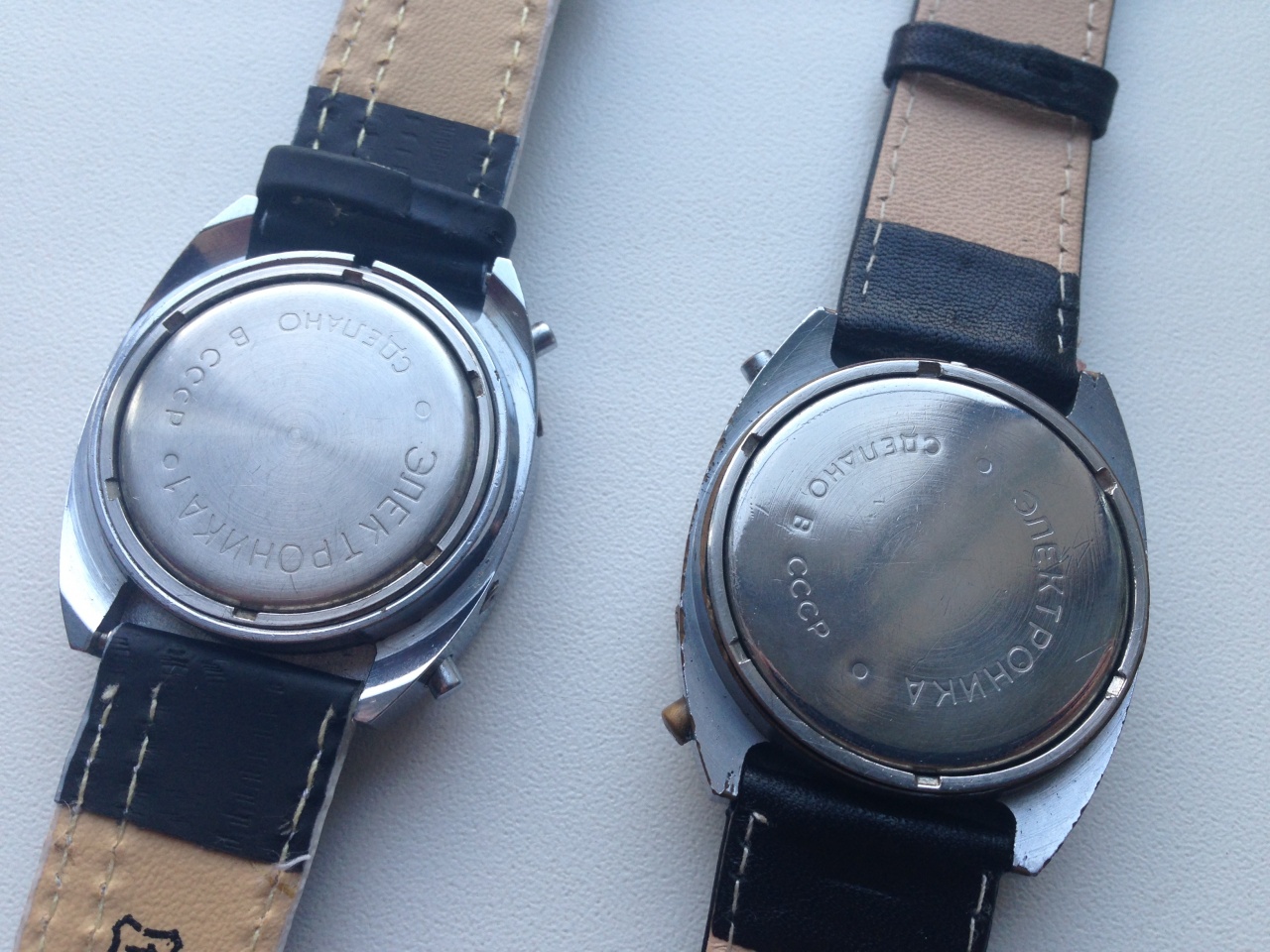

Кстати о канавках, Вложение 741975, на этом фото два корпуса от 2651. Одинаковые, но это только на первый взгляд. Если присмотреться внимательно, то можно увидеть, что у левого корпуса канавки на металлической части более частые, чем у правого. А гладкие плоскости, примыкающие к красной маске, шире, чем у правого экземпляра. Не знаю, имеют ли значение эти различия в оформлении. Просто поделился своим наблюдением.
И в заключение, простой вопрос. Как Вы поступаете с прокладкой под крышку?
Вложение 741981 Заводской материал разрушен и я не знаю, чем его заменить.
ivanovzaz 03.07.2014 21:51
Сообщение от Kotausi (Сообщение 2574721)
Широкая более поздние модели вроде
