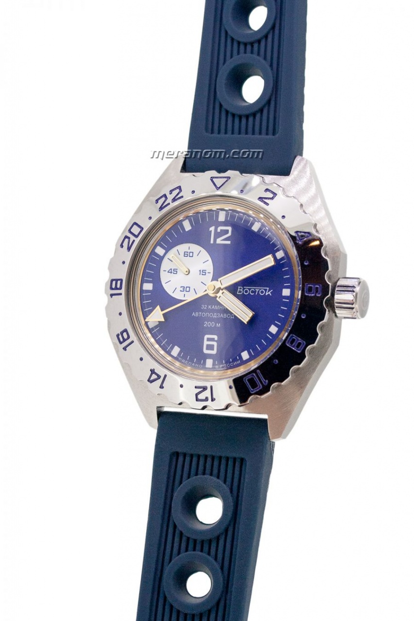

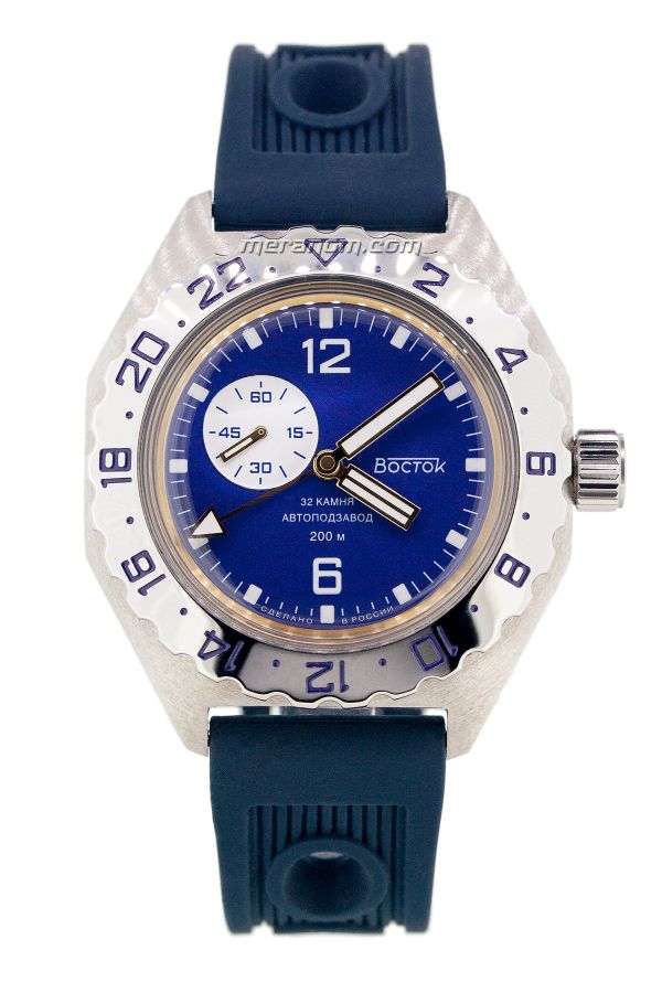

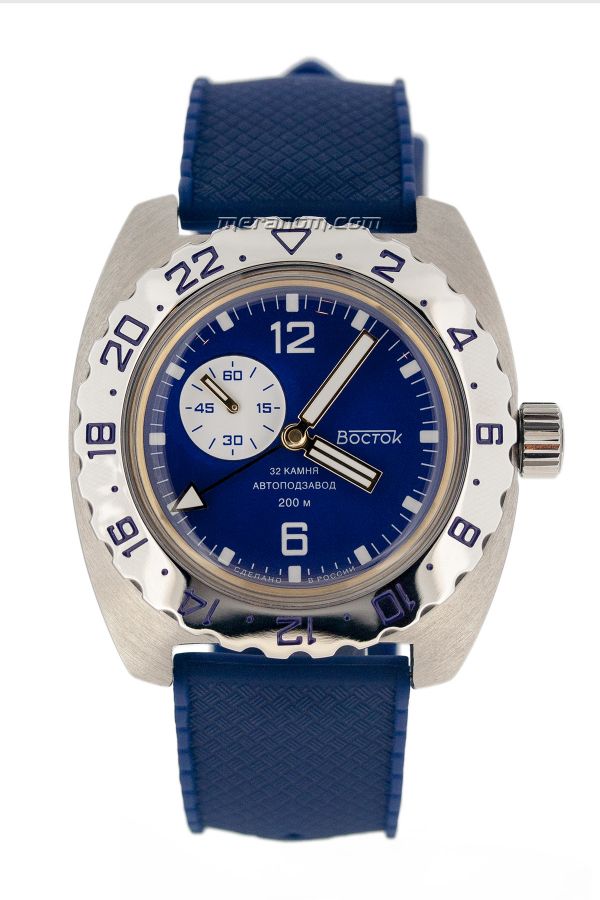

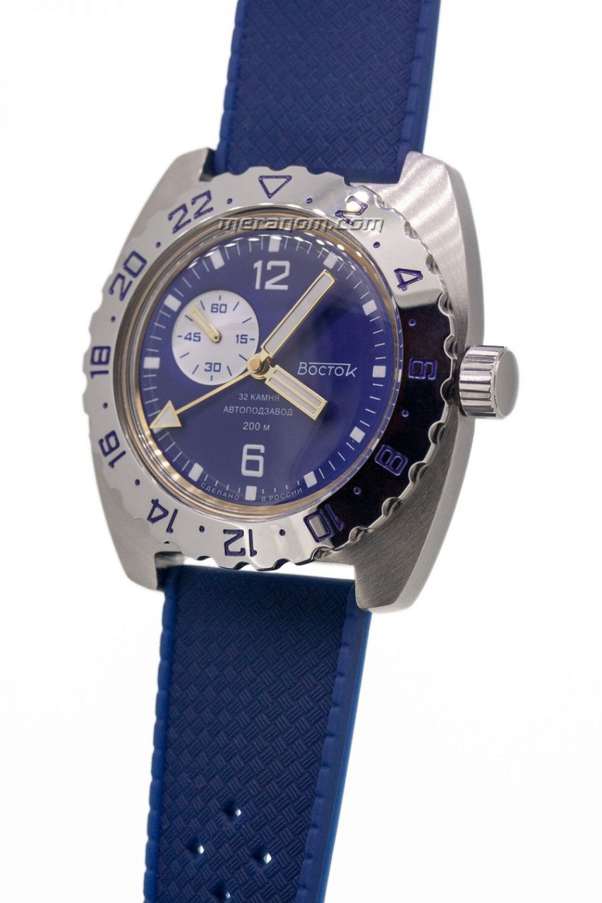

mauzer67 04.05.2017 17:31
Вложений: 4
Сообщение от Динь-Динь (Сообщение 4307193)
Кто-нибудь ставил позолоченное кольцо с синим циферблатом? Если - покажите, пожалуйста!
Вот
Вложение 1787919 Вложение 1787920 Вложение 1787921
Вложение 1787922
