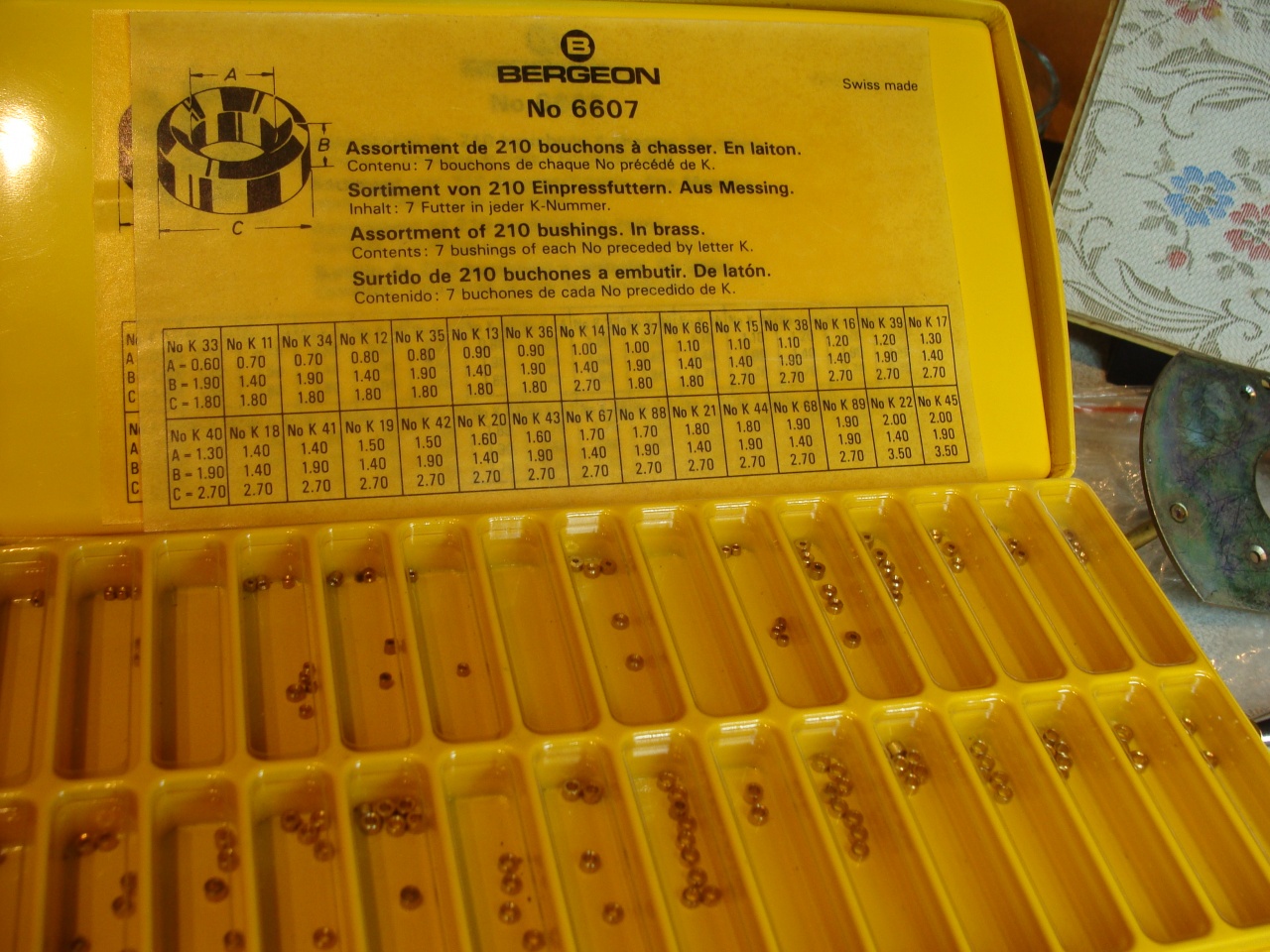

Понесло ,куда надо! А что делать ,если диаметр 2.62мм или и того меньше. Универсальный способ заключается в доводке на месте.
Я ,например ,пользуюсь ремонтным набором бушонов. Это быстрее и удобнее, чем точить на станке.

Наблюдал такой набор, он с таблицей , да ? Там как раз сначала подбирают диаметр бушона по цапфе.
А потом, после запрессовки отверстие дополнительно обрабатываете ?
Odissey 25.12.2017 23:20
Вложений: 1
Сообщение от clock1 (Сообщение 4644573)
Там дискретность в 0.1. Иногда приходится доводить.
Вложение 2045354
